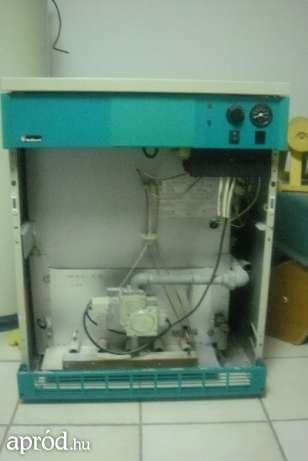

Az NTC nem tudom micsoda
A kazan tipusa vk 41 es allo kulon forroviztaroval, a melegviz ellatasa jol mukszik
Hasonlo ,mint a kepen

(#) szerviz válasza briki hozzászólására (») Okt 11, 2012 /
Ezt a kazánt, amit belinkeltél, Magyarországon nem forgalmazták!
A Beretta a Mynute tipusnevet régóta használja, a régi, ferdeelejű , Idra hidraulikájú típustól kezdve a Colibri-belsejű kazánon át a Green verzióig .
Emesének akkor tudunk válaszolni, ha tudjuk, milyen kazánja van!
Tehát, Emese, fényképet kérünk!
A linken szereplő kazán egyébként a "félkondenzációs" kategóriába tartozik, Sinthesi néven került nálunk forgalomba a Super Exclusíve szériára épülve.
Sajnos, az összes elődjének és utódjának a rossz tulajdonságait egyesítette, ezért kerülendő!

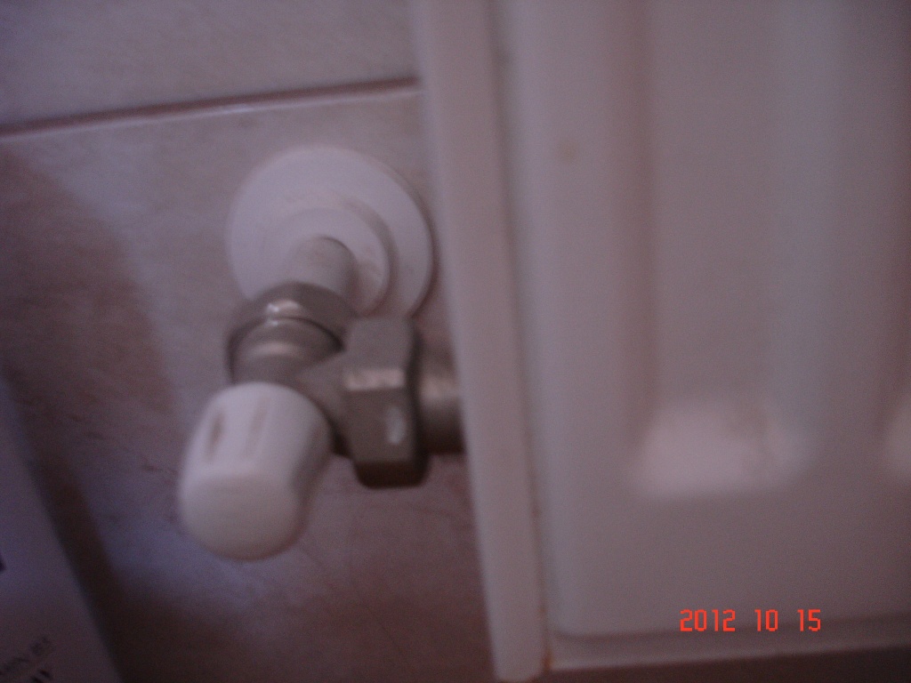

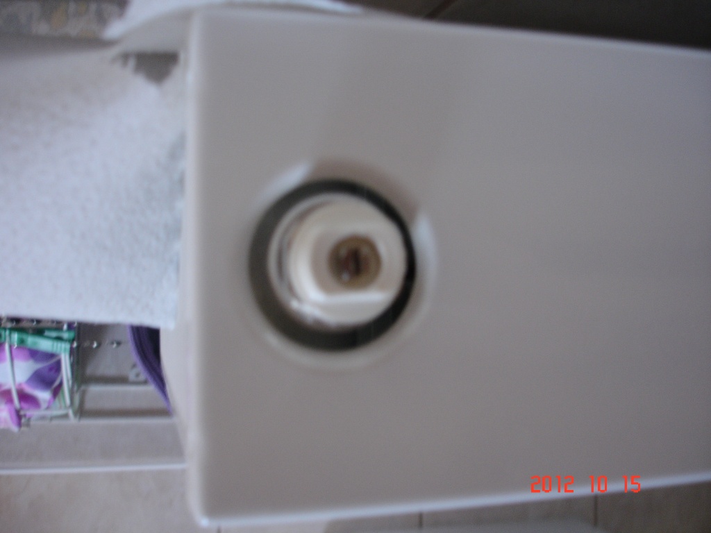

SziasztokEz most nem elektromos,stb hiba-de Ti mindig segitőkészek vagytokKérdezek-de ne röhögjetek
Fernox f5 express-t hogyan tudok a radiátorba juttatni?-szőkenőeffektus-
Megrendeltem kihozták és akkor szembesültem,hogy nem csak rátekerem a radiátor légtelenitő szelepre a másik végét,hanem a kithez tartozik egy méretre vágando?kis összekötö is amit állitolag a kihuzott?szelep helyére kell pöckölni,arra megy rá a 1/2c applikátor vége?
Purmo radiátoraink vannak,mit kell még elzárnom hogy ne eresszem le az összes vizet a rendszerből?Van alul is egy kupakkal védett pöcök-visszatérő ág elzáró?Nem akarok offolni itt,de nem is szeretném elxarni a párezres flakont-ha felvilágosit Valaki mit hogy zárjak el,és szedjek ki,dugjam be- megköszönném

(#) VIM válasza storm28 hozzászólására (») Okt 15, 2012 /
Szia! Nem tudom ki ajánlotta a csőőr használatát de nyilván ismeri a nálad megépített rendszert és tudnia kell, hogy hol a legmagasabb pontja ahol megbontva kevés vízvesztéssel betölthető ez a folyadék. Szaki nélkül ne fogj hozzá a feladathoz. (kötések megbontása, légtelenítés stb. ...)
