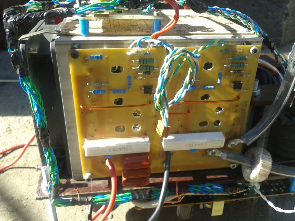

Amíg nem voltak benn az igbt-k és a hfa diódák valamint nem volt rá kötve a 300 volt meg a főtrafó addig jónak tünt.Sajna szkópom nincs.De a zénereken a fesz jó volt.Pár tized volttal magasabb volt az átlagnál de nem jelentősen.A 200 ohm nem melegedett ami állítólag nem jó,de nem is ment csak kb 1 percet és a venti is hűti az igbt panelt.Csinálok egy másik panelt mert ez kuka,és átforrasztáskor végigmérek mindent.Csak azt nem értem mért nem volt a heggesztőkimeneten fesz,meg mért csak egy idő után pukkant el az igbt.Itt valami alattomos bibi van.Meghát kerítenem kéne megint igbt-ket
Akkor gyakorlatilag addig működött jól a cuccod, amíg a vezérlő jel működött. Azaz, hogy nem tudod mennyire volt az jó, mert szkópod nincsen. Ezek után rátettél mindent és leégett.
Szerintem vegyél egy szkópot 10000-ért. Akkor nem kerül ennyibe a projekt. Meg kéne nézni az új igbt bekötése után milyen lesz a tranyó bemenetén a jel és milyen lenne egy ellenállással terhelve a trafó helyett. Aztán ha az ok, akkor megmérném a trafó bemeneti indukcióját, hogy nem repedt-e a mag, meg ilyenek. Aztán ha már megy a trafó rendesen, akkor jöhet a dióda, stb. Ha ilyen makrancos a cuccod, akkor jobban jársz, ha lépésenként indítod el.

Szerintem berobbantam-nál az is lehet probléma, hogy terhelésre tüskésedett a vezérlő jel és egyszer elért akkora szintet, hogy az igbt-k össze tudtak nyitni. Ehhez szkóp kellene. Nem lehet hogy nem jó a nyákterv?
Most látom, hogy Tubi tervét építetted meg. Ha neki megy rendesen, akkor Meg kell találnod nálad mi változott meg. Gyanítom az igbt meghajtó trafó. A többi változást neked kell tudni és az okát is. Valahol ott lesz a probléma.
A nyákterv Tubi kollégától származik és Tuti jó.Nála működik a 200-as gépében.Végére kell járnom a dolognak mert mint írtam már nagyon bosszant a dolog.Az a baj,hogy felénk még egy tv szerelő sincs újabban,nemhogy szkópja lenne valakinek.De valamit majd kiokoskodok.Egyenlőre úgyis csinálnom kell egy új igbt panelt.A metaloxid ellenállás az jó a 200 ohmnak?Én eszem szerint igen mert a 200 ohm az 200 ohm de lehet megint nem tudok valami titkot.Huzalellenálásom nincs ilyen 2 wattosban.
A metaloxid bír 5-600V-ot. Biztos jó, ha a teljesítménye megfelelő. Ha valami rendellenesen működik és túl nagy áram folyik rajta, akkor természetesen meghal. Annak viszont oka van.

Csak úgy durr bele a 230-at?Már többször leírtuk hogy lehetőleg csökkentett tápról indítsunk.Külön 40-50V főtápról,a segéd marad.Itt is le tudod ellenörizni a megfelelő működést.Egy 40V 10A trafóval,6V 5x55W izzóval még az áramszabályást is meg tudod nézni hogy megfelelően működik.Én még most is így csinálom.Ha itt jó,akkor soros izzó,100-150W,megint csak a főtápra,ha az izzó elhalványodik,a fesz megvan a kimeneten,egy ideig járatva rendellenes működés nincs,melegedés,az izzó erősebb fényereje,akkor mehet neki a 230V.Én régebben szkóp nélkül így próbáltam,most már szkóppal is,és nem durrogtattam az igbt ket.

Nos ma megint bekapcsoltam a gépet és járattam egy kicsit sorbakötel egy 100W-os izzóval és néztem a melegedést meg a feszt a kimeneten. A kimeneten a feszültség 34V ez egy kicsit kevés a Gábor által írt 45V-hoz képest. Lehet, hogy a körte miatt? Vagy a légrés a főtrafóba. Melegedni nem melegedett semmi csak a 200ohm ellenállások voltak kicsit langyosak.
ja és pár kép
