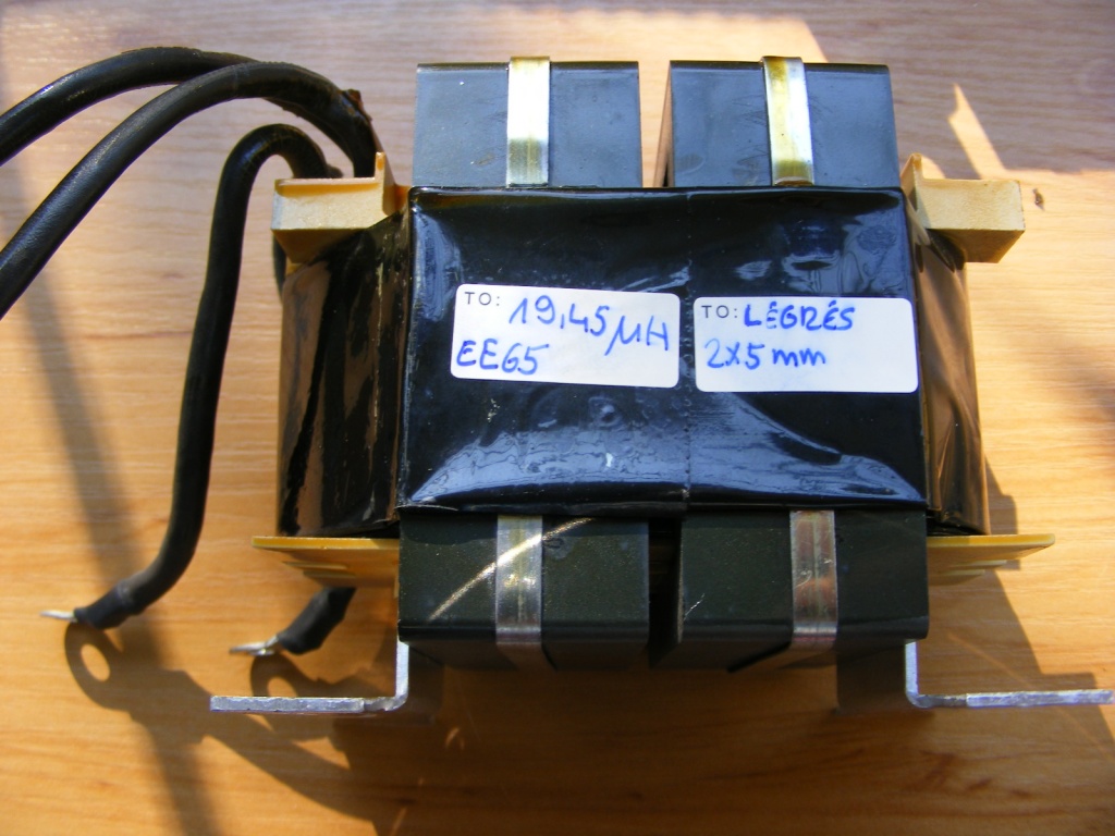

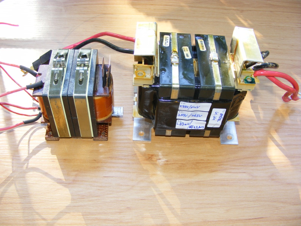

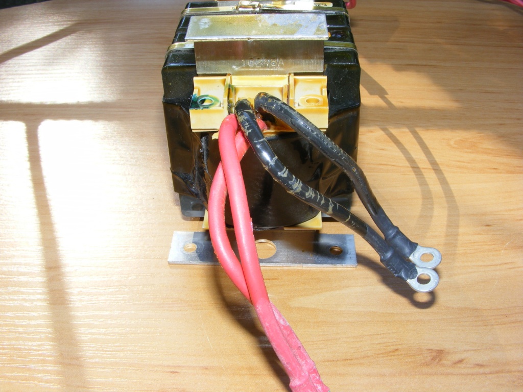

Ma átmentem a műhelybe. A cimborámtól kaptam egy rossz bivaly töltőt. Meg néztem a 230-as oldalról 14A a max áramfelvétele. Már előre örültem. Szét szedtem és mit találtam benne 2 nagy EE65-ös dupla trafót. Az egyik a power trafó volt, a másik meg egy fojtó.
A power trafó 275V bemenő feszből csinál 64V-ot. Kipróbáltam 310V-ból meg 71,5V-ot. Hát mondom ez tökéletes lesz!
A nagy fojtó 19,45uH. Ez is dupla EE65-ből készült 2X5mm hézaggal.
Most, hogy mondod, hogy 20-30uH az jó lesz, hát akkor ez is meg van
Képek alul.
Be raktam az EE5 trafómat is, hogy látszódjon ez milyen nagy.

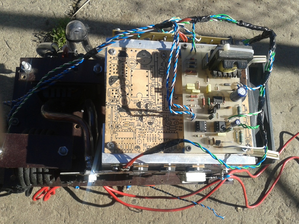

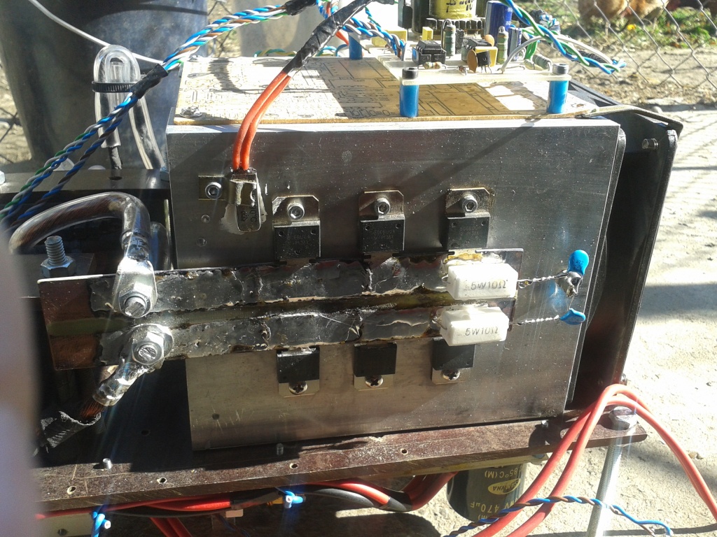

Nos ma megint bekapcsoltam a gépet és járattam egy kicsit sorbakötel egy 100W-os izzóval és néztem a melegedést meg a feszt a kimeneten. A kimeneten a feszültség 34V ez egy kicsit kevés a Gábor által írt 45V-hoz képest. Lehet, hogy a körte miatt? Vagy a légrés a főtrafóba. Melegedni nem melegedett semmi csak a 200ohm ellenállások voltak kicsit langyosak.
