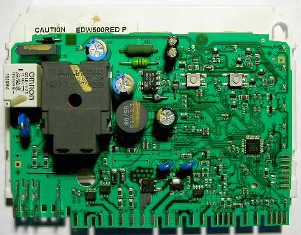

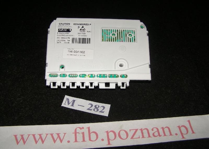

(#) franky710 hozzászólása Okt 26, 2012 /
Szevasztok!!
Tudtok-e nekem ajánlani valahol egy EDW 500-as elektronikát működőképesen bontva olcsón, ami egy Zanussi zdf211 mosogatógépet vezérel. Vagy az elektronikáról egy rajzot ha lenne valakinek azt megköszönném.!
A mellékelt képen látható az elektronika.
Kösönettel:Feri

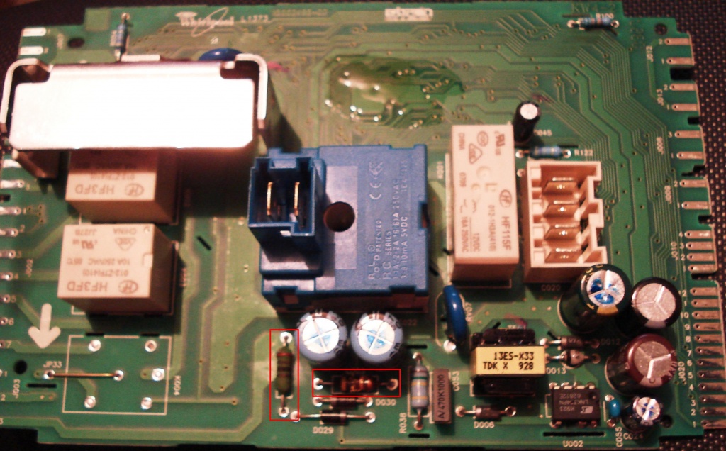

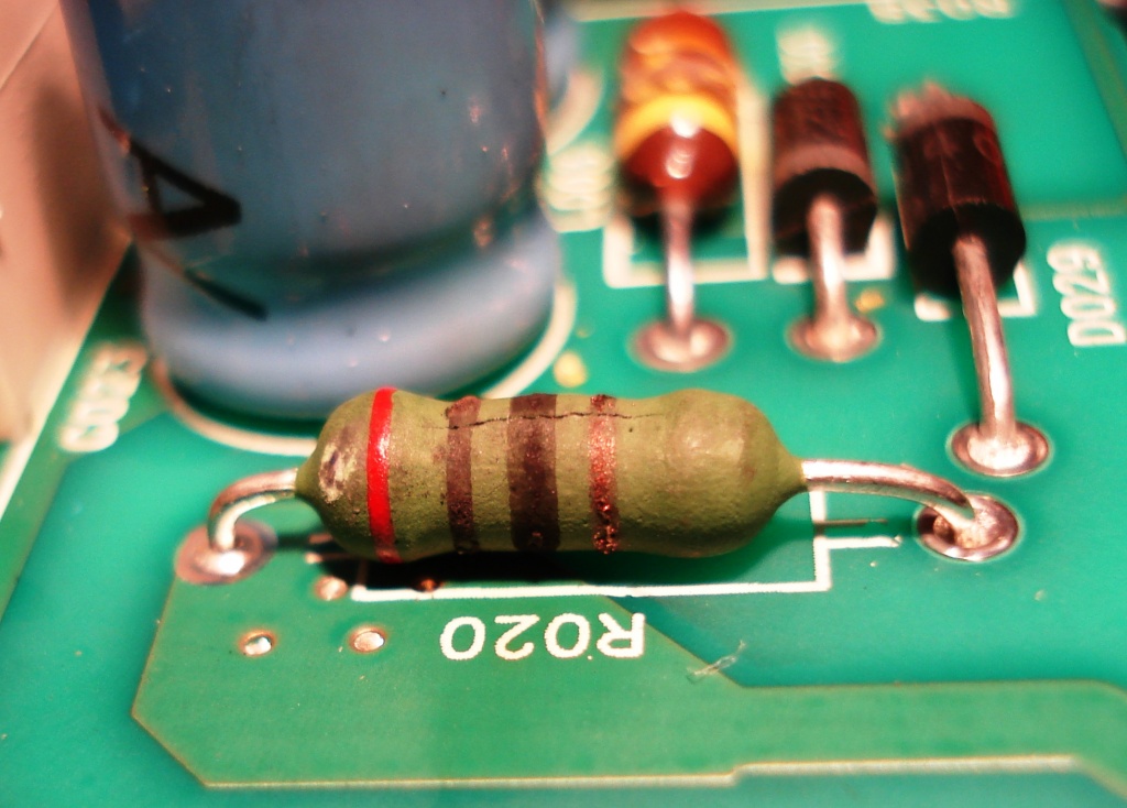

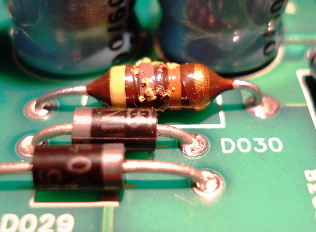

(#) VIM válasza frank tibor hozzászólására (») Okt 28, 2012 /
Szia! Köszönöm, hogy segíteni próbálsz de ezeknél a paneleknél nem ismerem ki magam igazán, max. annyira, hogy a főbb egységeket talán be tudom azonosítani. (a gép az unokatesóéké és szeretnék neki segíteni, de nekünk is ilyen van, csak 7516-os A+A) A panelt eléggé le kell "vetkőztetni" ahhoz, hogy az esetleges mérőpontokat meg lehessen közelíteni. Vagy van más megoldás is? Találtam két igen gyanús ellenállást a feltehetően tápegység résznél de gondot okoz a színjelölések szerinti beazonosítása. A kontroller "reset" áramkörről is több infóra volna szükségem ahhoz, hogy lépni tudjak ebbe az irányba. Hol található és mi a teendő ilyen esetben? Ha képi infóra volna még szükség a segítség előbbre jutásához az megoldható.

(#) frank tibor válasza VIM hozzászólására (») Okt 28, 2012 /
Az R020 22Ohm 1W biztosíték ellenállás, az L003 470uH induktivítás. A táp kapcsolási rajzát itt a topikban láttam, a teljes rajz az elektrotanyán található. Az induktivítás elégése nagy zárlatra utal. Az LNK ic biztosan zárlatos. külső kettős DC tápról kellene megpróbálni elindítani a kontrollert.

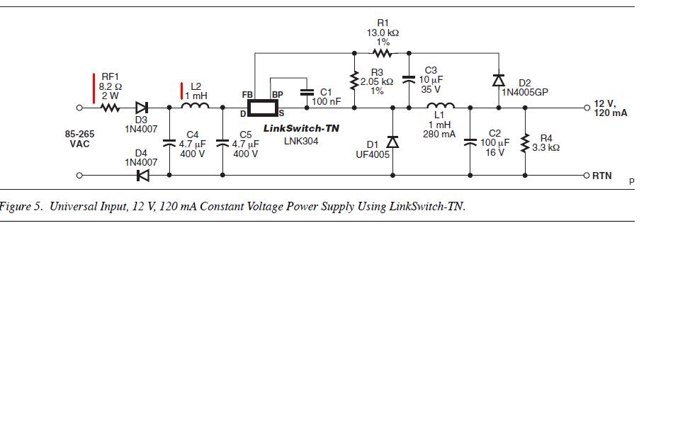

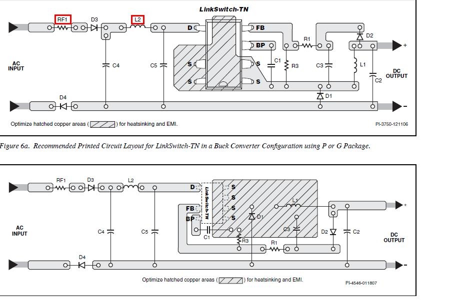

(#) VIM válasza frank tibor hozzászólására (») Okt 29, 2012 /
Szia! Nagyon köszönöm az infót, talán meg is találtam az LNK304PN alkatrészhez tartozó rajzokat de az induktivitásra vonatkozólag nem egyértelmű az érték. Minden esetre ha beszerezzük az alkatrészt mindenképpen kicserélem és a járulékos alkatrészeket is. Mi szokott ilyen mértékű meghibásodást okozni a 12V-os oldalban? Relé tekercs, vagy szabadonfutó dióda zárlat, vagy csak indulási áramlökés okozta gyári hibás alkatrész?
(#) frank tibor válasza VIM hozzászólására (») Okt 29, 2012 /
Ez nem a táp rajza. Annyira nem ismerem e tápok működését, de a meghibásodásuk katasztrofális hibákat okoz a táplált áramkörben. (Élettartam tervezés.)
Kutass zárlatos alkatrészek után a panelon.
