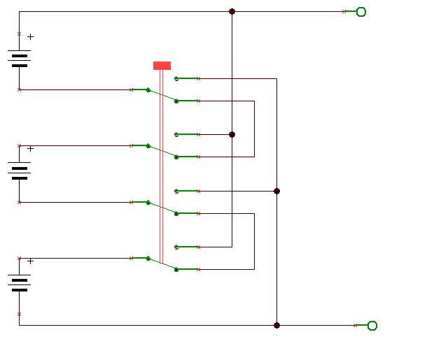

Olyan kapcsolást meg lehet valósítani, hogy 3 akkut kapcsoló segítségével sorosan vagy párhuzamosan kötve terheljek? Gondolom érthető a kérdés de pontosabban is megfogalmazom: Három akkumulátort lehet-e egy vagy több kapcsoló segítségével úgy összekötni, hogy a kapcsoló(k) egyik állása esetén párhuzamosan, a másik állása esetén sorosan legyenek kötve? Persze ha az akkuk minden sarujára kapcsolót szerelek, aztán végigzongorázok rajta a megfelelőek bekapcsolásával akkor működni, de valami egyszerűbb ügyes kapcsolás létezik erre? Előre is köszönöm a segítséget, tippeket

Ennyire egyszerű elég lesz? De ezeket mindenképpen egyszerre kell működtetni, mondjuk Yaxley-val, vagy ami még egyszerűbb - és ésszerűbb, ha nagyobbacska akksikról van szó - relékkel!
(Ha valami miatt nem megoldott, hogy egyszerre mozogjanak, néhány biztonsági megszakítást is közbe kell iktatni, mert az hatalmas rövidzárat okozna!)
Csak 4 mosre érintkező kell.
Az más kérdés, hogy a bontó és záró kontaktoknak külön (relében v. kapcsolóban) kellene lennie, és némi holtidővel (amikor minden érintkező meg van szakítva) kellene végezni az átkapcsolást
Közben eszembe jutott egy sokkal jobb megoldás is. Csak egy 2 záróérintkezős kapcsoló (v. relé) kell, és pár darab schottky dióda. (a szélső diódák azért duplázottak, hogy mindhárom akksi esetén egyforma legyen a feszültségesés)
Ennél nem fordulhat elő zárlat akkor sem ha nem fut együtt a két kapcsoló tökéletesen. Egyedüli hátrány, hogy párh. esetben a diódákoin esik némi feszültség (0,6...1V áramtól függően), soros esetben viszont nem folyik áram (és nincs fesz vesteség sem) a diódákon. Persze tölteni így csak sorosan lehet, kisütéskor viszont használható a 12V és a 36V is. Tehát az alkalmazhatóság attól függ, hogy mi a felhasználás célja.

(szegény modinak agyára megyek már - megértem, sorry) 12V-os 10Ah-s akkukról van szó. Valami összetett váltókapcsoló létezik erre? Amit pirossal jelöltél olyan van kézi kapcsolóban?
Kétáramkörös kapcsolónak hívják, autósboltban próbálkozz (fényszóróhoz való kapcs kell).
Az sem baj ha esetleg 2 külön kapcsollót teszel be, mert nem okoz gondot ha nem pont egyszerre váltasz. Közben rájöüttem, hogy 4db diódával is megoldható korrektül (csatolom). Jó nagy áramú diódákat használj! (roncs PCtápban vannak 20...40A-es schottky diódák amik ide is jók)
