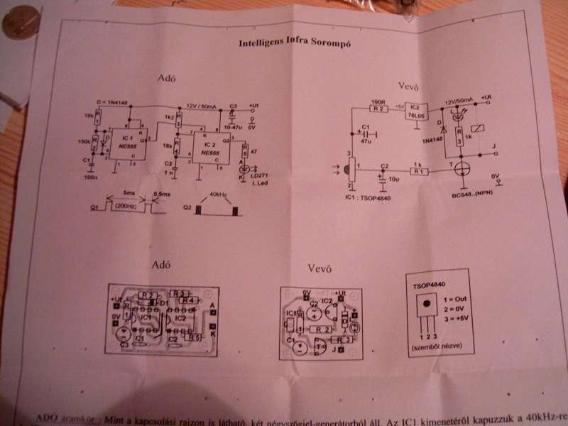

Üdv! Ennek az infrakapunak a kapcsolási rajza nincs meg valakinek vagy valami hasonló?(kb 1m hatótáv és egy relé huzzon be ha megszakad az adó-vevő közötti kapcsolat) Köszönöm előre is!
(#) csapeter válasza Robi. hozzászólására (») Nov 11, 2012 /
Üdv.!
Ha jól nézem az alábbi áramkörről van szó. Ez esetben a relé addig húz amíg a vevő látja az adót.

(#) Robi. válasza kissi hozzászólására (») Nov 11, 2012 /
Megfelel! Köszönöm!
