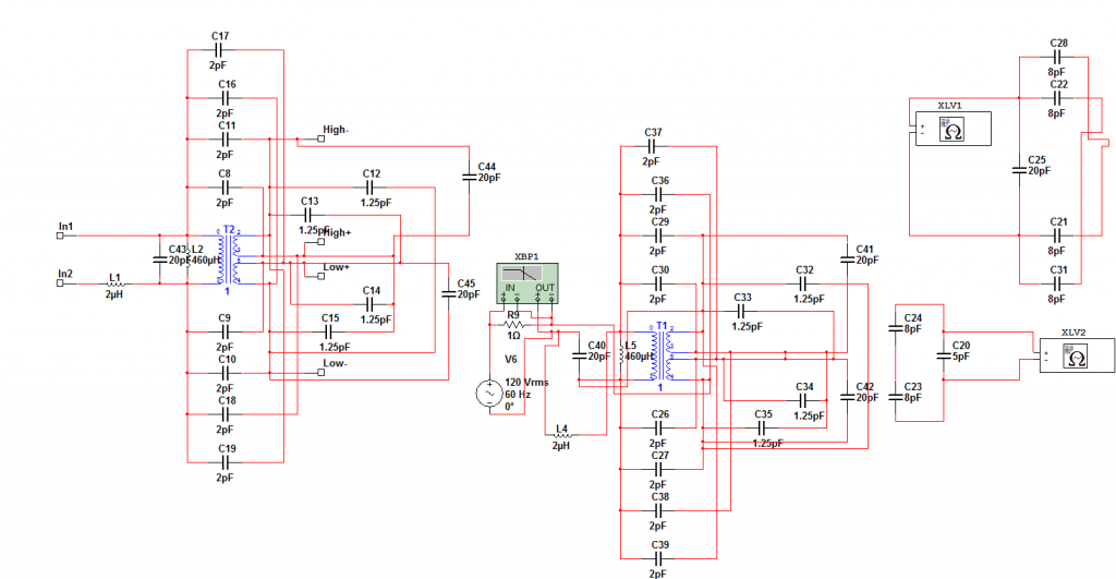

Egy tekercs vége közötti kapacitás a rezonanciafrekire utalna. Az SRF-ből utánna tudsz számolni. ( ha egyedül egy tekercs lenne... ) Két tekercs közötti meg a távolságuktól, felületüktől függ. Meg a dielektrikumtól.
Írj a Coilcraftnak, hátha... ( Nagyon kíváncsi vagyok. )
(#) lorylaci válasza (Felhasználó 46585) hozzászólására (») Nov 10, 2012 /
Írtam nekik hátha, angyon érdekes a dolog.
Ha azt feltételezem, hogy a tekercsek közötti kapacitás egy nagyságrenddel kisebb, és hogy a három tekercs azonos, akkor azt kapom az SRF-ből hogy 42pF egy tekercs két vége közötti kapacitás.
Mivel a szekunder kapacitás lényegében ennek meg a többi kapacitásból adód tag összege, ez eleve lehetetlen adat. Vagyis az eredeti SRF számolásban a tekercsek közötti kapacitás nem hanyagolható el.
Annyira a tekercs két vége közötti kapacitás engem nem zavarna, de a tekercsek közötti kapacitás igencsak.

Felmerült közben bennem egy kérdés:
- Amikor mérig a 8,48 pF-et akkor a tekercs két vége rövidzárnak tekinthető?
Ha ez igen, akkor a primer-szekunder tkercsközit kapacitást én 8pF-nek, a primer-primer tekercs közti kapacitást 5 pf-nek becsültem. Ezzel az ábra szerinti méréseim szerint kijön a mért adat.
- amikor mérik a 28,66 pF-et, akkor léynegében mérike gy tekercs két vége közötti kapacitást, plusz a hozzá adódó tekercsközti kapacitásokat (a másik két tekercs rövidre van zárva, ezért azoknak két vég közötti kapacitása kiesik)?
Ha igen, akkor egy tekercs két vége közötti kapacitás önmagában 20pF 8a maradék 8pf meg a tekercs közti kapacitásokból jön hozzá.
Na nézd meg a mellékelt ábrát. Így kijön a 8,48 pF és a 28,66pF. Megmértem a rezonanciafrekvenciát, ami így 705 kHz volt a bode plot szerint. Tehát még valami nem teljes: röviden vagy az induktivtiások vagy a kapacitások kisebbek. Ha ezt veszük ezzel a 8pF, 5pF és 20pF értékkel már számlhatok, mert ennél ezek csak kisebbek lehetnek.
Ezek után ezt fogtam és szétosztottam úgy, hogy minden kivezetéstől minden kivezetéstől legyen valamennyi? Korrekt -e így ez a szétosztás szerinted?
Ha igen, akkor lényegében megvan az a modell, ami szerintem már elég korrekt ahhoz, hogy a számomra lényeges elemekkel számolhassak.
(#) (Felhasználó 46585) válasza lorylaci hozzászólására (») Nov 10, 2012 /
Nem tudom... talán... Próbáld ki, közben lehet rajta gondolkodni... A szimulátorban úgyis fogod látni a működést, itt-ott növelsz, csökkentesz, stb, tehát fogod látni, hogy mire kell vigyázni, vagy hol kell áramköri szinten komolyabban beavatkozni.
