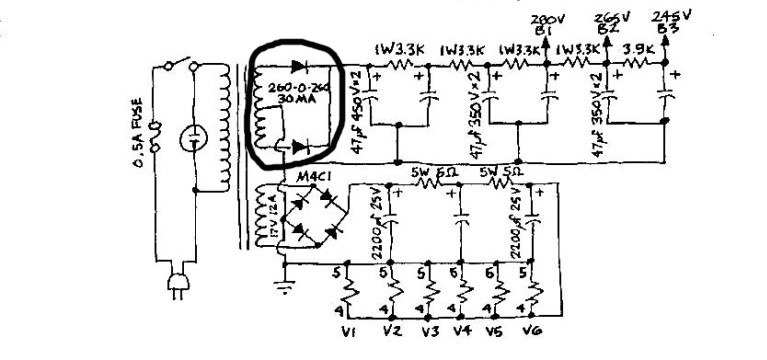

Szeretnék egy csöves egyenirányítású tápegységet csinálni az alábbi kapcsolási rajz alapján. EZ81 berakható a két dióda helyére más változtatás nélkül? Köszi a segítséget!
Hogy B1-nál 280V legyen akkor mennyit adjon a trafó? Akkor itt nem igaz az Uszek x 1,25.
Köszi
Az EZ81 fűtéséről gondoskodjál. Ha már hozzányúlsz a trafóhoz, legyen rajta külön fűtőtekercs az eir csőnek.
Én hiába meresztem a szemem nem látom azt a görbét. A koordináta rendszer két pozitív végének mik a jelöléseik? Elviekben nekem 260V a szekunderem ebből a kétutas diódás egyenirányítás után 260x1,25=325V plusz az egyenirányító cső vesztesége kell leni az új szekunder feszültség értékének, hogy B1 ponton 280V mérjek? Segítsetek legyetek szívesek. Köszönöm!
Számold ki. A tekercs 260 V~ -t ad. Ez egyenirányítás után gyök kétszerese lesz (üresjáratban) ebből levonódik a terhelő áram miatt az egyenirányítón eső feszültség, Si diódánál 1 - 2 V, csőnél 20 - 30 V (az eir cső karakterisztikájából adódik) Ebből még le kell vonni a szűrőlánc ellenállásain a terhelő áram okozta feszültség esést, így kapod meg az adott pontokon a feszültséget.
De erre nem sok szükség van, csöves erősítőknél 10 - 20 V ide oda nem sokat számít, ráadásul a terhelő áram sem állandó, és a tápfeszültségek ettől is ingadoznak. De ha precíz akarsz lenni, akkor kiszámolhatod a szélső értékeket, a legjobb, és a legroszabb esetre, és ennek átlagával számolsz. Egyébként a zoli linkjén a második oldalon van. A hozzászólás módosítva: Nov 20, 2012
Ez akkor, ha jól számolom akkor szűrőlánc ellenállásain a terhelő áram okozta feszültség esés nélkül 400V. A csőveszteséget 30V-al számoltam.
Ha tudom kiszámolom a többit is.
Esik még valamennyi a trafó ohmos ellenállásán is, az pedig attól függ, milyen vastag.
Az a "kanyaros" az egyik tengelyen feszültség, a másikon az árfolyó áram van ábrázolva. A vége szaggatott, mrt kívül esik a normális működési tartományon speciális, impulzus üzemben érdekes.
A "teslás" adatlap negyedik oldalán ott van a feszültségesésí görbe különböző trafó feszültségekre. A hozzászólás módosítva: Nov 20, 2012
