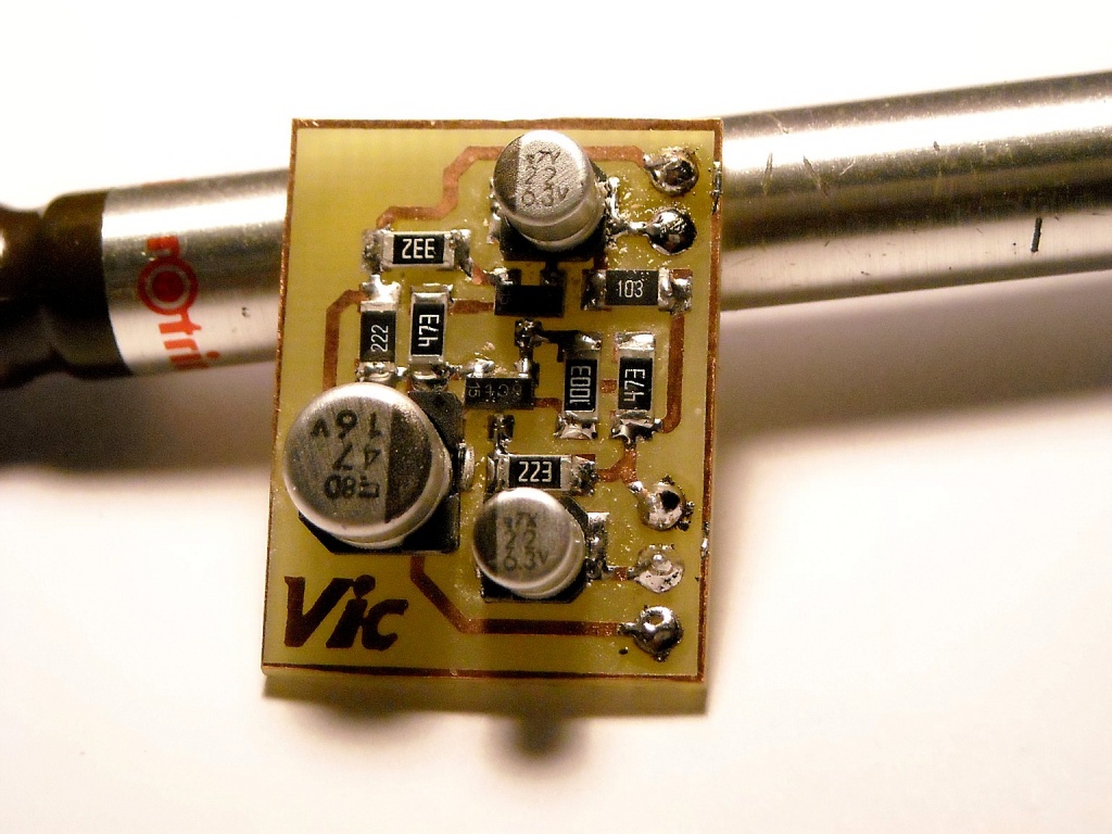

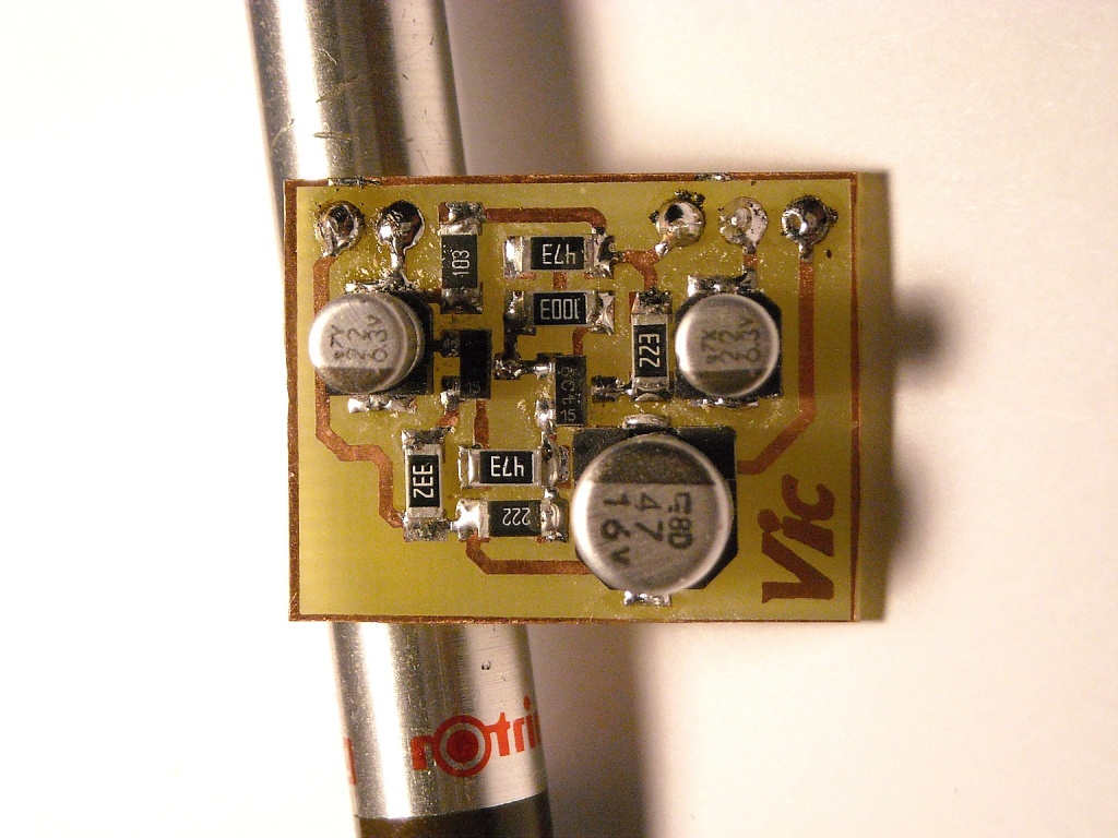

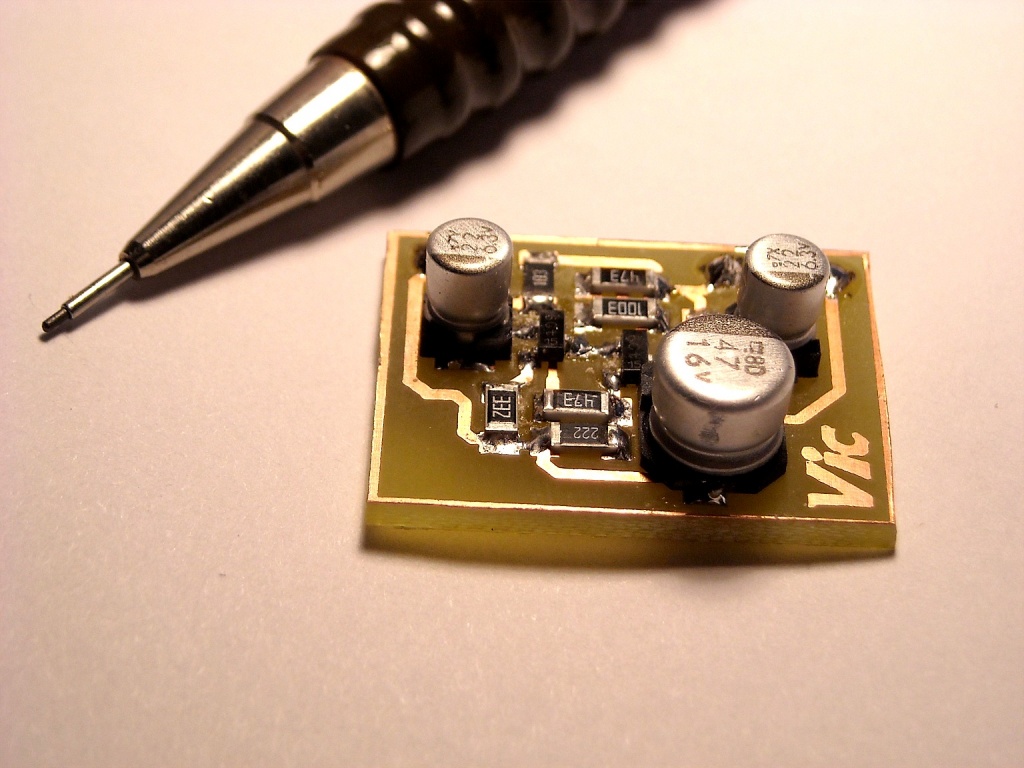

Mikrofon előerősítő. Olyan kicsi lett, hogy a vicsys logóból, csak a Vic fért rá.
(#) zolika60 válasza vicsys hozzászólására (») Nov 27, 2012 /
Jó lett, bár van egy elpazarolt sarok is.
(#) _vl_ válasza vicsys hozzászólására (») Nov 27, 2012 /
Hát még ha 0603-as vagy 0805-ös ellenállásokat használtál volna, meg kerámia vagy tantálkondikat az elkók helyett...
(#) vicsys válasza _vl_ hozzászólására (») Nov 27, 2012 /
Öreg vagyok én már a kicsikhez... Ezt is nagyítós fejpánttal szereltem.
@Zoli!
Ott lesz egy csavar, de nem tudom minek...?

Amúgy ez túl nagy Viktor, nem gondolod?
Viccet félretéve, nagyon szép munka! Azért a szennyeződéséket takarítsd el valahogy!
(#) vicsys válasza janikukac hozzászólására (») Nov 27, 2012 /
Az kukacZoli!
Szerintem is nagy. Nem takarítom le, mert a szoba másik végéből nem látszik...

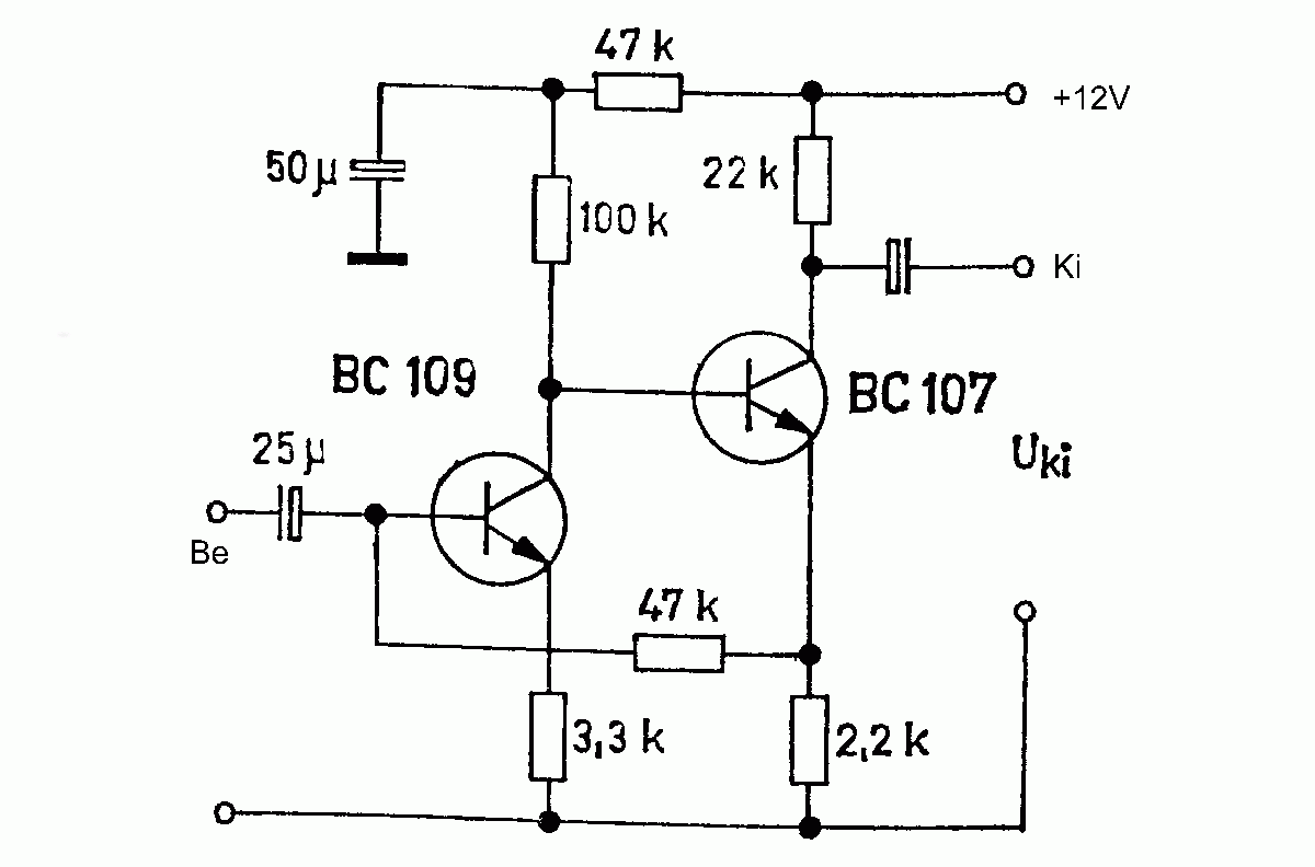

Hello!Segítenél nekem?A nyáktervet és a beültetésit eltudnád küldeni?
(#) vicsys válasza vipera1997 hozzászólására (») Nov 27, 2012 /
Tessék.
(#) pinyó39 válasza vicsys hozzászólására (») Nov 27, 2012 /
Kár az SMD-ért, pár alkatrésznél max magassági méretet nyersz.
(#) vicsys válasza pinyó39 hozzászólására (») Nov 27, 2012 /
Miért lenne kár?? Egy lukat sem kellett fúrnom! Arról meg nem is beszélve, hogy fel lehet ragasztani, mert az alja teljesen sima. Ez kapásból 3 plusz indok...

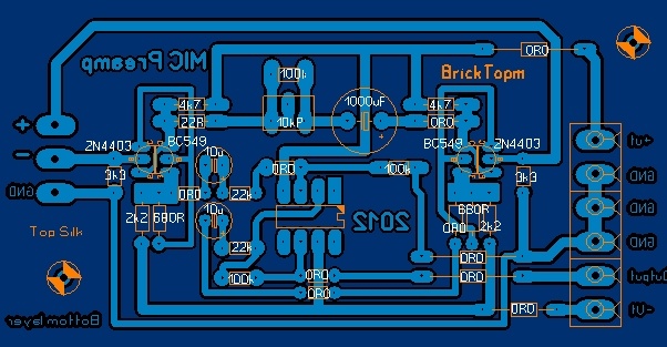

(#) Gránátalma válasza vicsys hozzászólására (») Nov 27, 2012 /
Hasonlóm van nekem is, csak az nincs épp összerakva.
majd a jövőhéten ha lesz rá időm.
OPA 604-el tervezem a végleges változatot összeállítani ,ha jól fog működni. Válogatott tranzisztorokkal.
A nyákot úgy terveztem, hogy a darlingtonok együtt melegedjenek.
A differősítő szimmetria kezelésére meg egy helitrimmer szolgál majd.
Sajnos 4db to92-es sehogy sem akart összecuppanni egy felületre

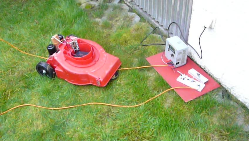

Beindult a kábelkövető fűnyíró! A projekt akár már kész is lenne, mert ha bekábelezném a kertet, akkor csinálná magától. Sajnos a fű növésére még kicsit várni kell, addig is fejlesztem tovább a fűnyíró topikban.
http://youtu.be/TfSSymewMnc
(#) _vl_ válasza t0bi hozzászólására (») Nov 28, 2012 /
Ööööö... a saját kábelét hogy nem vágja el?

(#) Izeg. válasza t0bi hozzászólására (») Nov 28, 2012 /
Hát ez eszméletlen jó lett.Gratulálok!
A kábelt ha elásod nem túl mélyre, mondjuk 5 centire, akkor is tudja követni?
(#) t0bi válasza Izeg. hozzászólására (») Nov 28, 2012 /
Kösz!
A próbálkozások szerint kb 10 cm-ről is van értékelhető jel. A kábelt (a kiskutya pórázát) 40 kHz-el hajtja meg egy 555-ös, kicsit simítva. Egy bontott TDA2009A löki a teljesítményt, ha hídba kapcsolnám, még mélyebbre lehetne ásni a drótot, hogy el ne vágja A részleteket majd leírom a fűnyíró topikban
(#) eyess válasza t0bi hozzászólására (») Nov 28, 2012 /
Jó lett csak mintha a füvet nem vágná.
De ha rám hallgatsz ne a vezetéket kövesd le vele bár lehet , hogy ezt érzékeli azért követi.Nos porfestékkel köröket festeni a fűre , és szépen körbe körbe menve vágná le a füvet .Persze ehhez más jelegű elektronika kell Én ilyet láttam anno , és persze a sofőr nélküli alkatrész továbbító kocsik is így működnek bizonyos gyárakban a csíkot követik .
(#) t0bi válasza eyess hozzászólására (») Nov 28, 2012 /
Persze, hogy nem vágja, ez még csak kísérleti példány.
Baromi jól nézne ki a fű fehérre csíkozva . Különben az ilyen kocsik is kábelkövetők, a padlóban csatornában fut a drót. Azért átolvastam a vonalkövető topikot, sokat lehetett tanulni belőle.
(#) eyess válasza t0bi hozzászólására (») Nov 28, 2012 1 /
Infra adó+vevővel láttam ilyet a vonalról visszaverődő jelekkel közlekedett , ha nem volt vonal arra nem ment tovább , és arra ment tovább amerre vonal volt.
