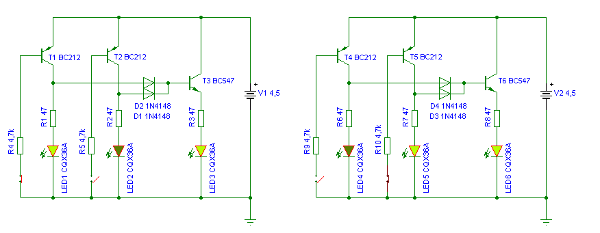

(#) mindenes válasza vladcepes hozzászólására (») Dec 4, 2012 /
Szia! D17 és 18 dióda nagyon gyanús abban a pozícióban,szerintem proli007 ebben a hozzászólásában erre akart célozni, mert ebben a formában nincs hogy mi nyitsa T5 tranyót. Cseréld már fel légyszíves őket mármint az anódot a katóddal. lássuk így mi történik.((ha tévedek valaki javítson ki))

(#) vladcepes válasza proli007 hozzászólására (») Dec 4, 2012 /
Szia! Találtam itthon BC547-et kipróbálom azzal. "A bázisban lévő ellenállást zárd rövidre"-ezt mivel kell? egy vékony dróttal áthidalom? Vagy rosszul értelmezem? Üdv.
(#) kadarist válasza vladcepes hozzászólására (») Dec 4, 2012 /
Jól értelmezed!
Szia! Úgy csináltam ahogy írtad.Egy BC 547-el."kollektorát a tápra, emitterét a Led ellenállására" aztán rövidre zártam az ellenállást ami a bázison van.De semmi most még annyira sem pislákol. 6,5V -al is próbáltam de ekkor is csak nagyon halványan.A rajzon azt írja hogy 3V-ról működik,amúgy nem tudom meddig lehet emelni. Üdv.
Most megcsináltam suszter módjára de még így sem jó,vagyis éppen csak hogy halványan villog.(az üteme jó -mint a többié,de még mindig nem értem miért nem jó).

(#) proli007 válasza vladcepes hozzászólására (») Dec 4, 2012 /
Pedig nézd csak, működik. De nem tudom milyen Led-et használsz. Mert ha fehér, akkor lehet 6V kell. De ekkor a többi Led a 47ohm-al, már túl sok (59mA) áramot kapna.
Lehet mérni kellene valamit? Persze ahhoz az oszcit le kell állítani, mondjuk a C4 tápra húzásával.. Akkor fixen ég a D13..D16.
üdv! proli007
Szia! Az összes led smd 3528 led .És az összes be van festve üvegfestékkel.,akkor gondolom ugyan úgy kéne ennek is mennie.:Nyitófeszültség: 3.1 - 3.3V. Üdv!
Most csináltam egy olyat nem tudom hogy maradhat e így :A + száltól T5 E-től vittem jelet a D 19 előtét ellenállására R25-re. Most ugyan úgy villog mint többi (erősen) ha maradhat így akkor kicserélem egy nagyobbra az R25 öt mert ez így kicsit kevés neki.
