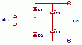

Az a rajz önmagában nem elég.
Kell egy egyenirányítás és szűrés, pl így: Bővebben: Link
és utána a load helyére jön az LM317-es kapcsolás: Bővebben: Link, R1 és R2 pedig a képletből számolható ami az adatlpban van, mint már említettem (6.oldal a HEStore-os linken).

Akkor ha pl egy B250D egyenirányító és egy 5V stab ic megoldaná?
(#) exorcist válasza danydosster hozzászólására (») Dec 6, 2012 /
Ebben a hozzászólásodban még 4V-ról volt szó, arra nem jó az 5V-os stabilizátor. Hogy tudjak segíteni, mondd meg mi a fogyasztó, mekkora a névleges feszültsége és fogyasztása, ill. mi állítja elő a 24V váltakozó áramot, mekkora teljesítményű?

OK, így már minden világos. A két ledes villogó valószínűleg keveset fogyaszt (ha nem Power Ledek vannak benne.) Az általad elképzelt konfiguráció így rendben van, B250D egyenirányító híd, de a kimenetére tegyél egy 1000µF-os elektrolit kondit, utána a 78L05 és a villogó.
