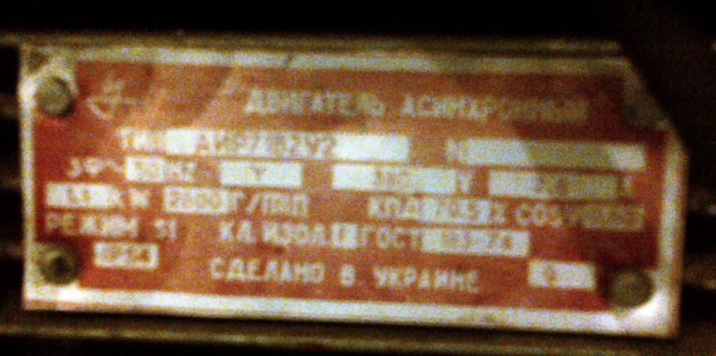

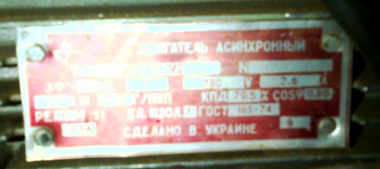

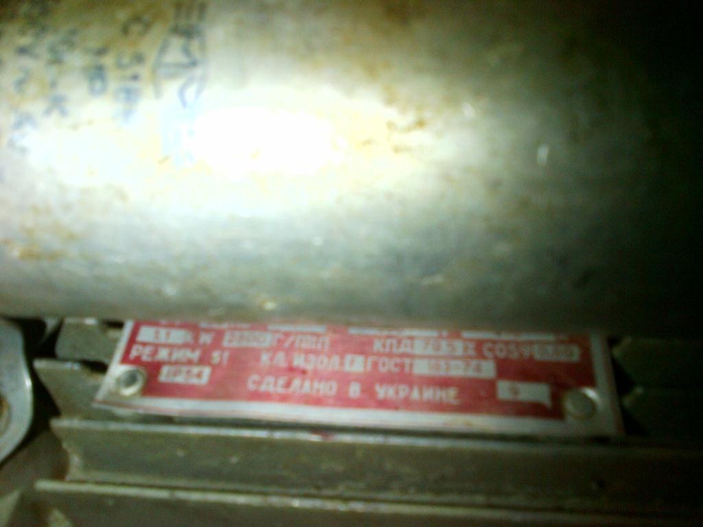

Sajnos nem jutottam sokra a motor adattáblájával, mert pont elé rögzítettem a kondit és marha hideg van a műhelyben, hogy most leszedjem
Annyi biztos, hogy ukrán motor.
Megpróbálom szerkeszteni a készített képeket, hátha kivehető valami.
(#) pucuka válasza Gabiorsi hozzászólására (») Dec 9, 2012 /
Akkor biztos, hogy 127 V -ra készültek a tekercsek, és így csillagkapcsolásban pont jó.
(#) Gabiorsi válasza VIM hozzászólására (») Dec 9, 2012 /
Ennyit sikerült....
(#) kadarist válasza Gabiorsi hozzászólására (») Dec 9, 2012 /
Jó lenne, ha felöltöznél és készítenél normális képeket, mert ezeken csak a merő homály látszik. De mintha lehetne látni egy 380V feliratot egymagában.
(#) VIM válasza pucuka hozzászólására (») Dec 9, 2012 /
...ha ezzel kezdte volna, hogy "szgyélano v ukrajna", akkor nem kellett volna egy fél oldalt a bekötésre fecsérelni.
Van rajta egy szép nagy Y és tényleg 380 V van rajta
De forog szépen, ha felpörög
Majd a tartós üzemi próba megmondja, hogy tudod-e használni ezt a motort arra a célra, amire akartad.
(#) Gabiorsi válasza kadarist hozzászólására (») Dec 9, 2012 /
Rendben, holnap bekötöm az 50 mikróssal.

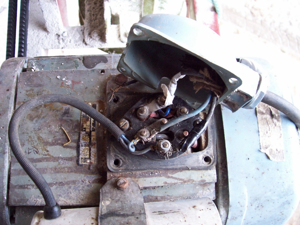

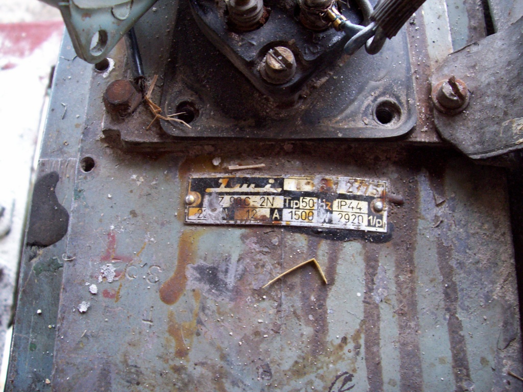

(#) Busz hozzászólása Dec 16, 2012 /
Megcsináltattam egy 230V-os daráló villanymotor csapágyait, ma kaptam vissza a motort, estére darálni kellene az állatoknak de valahogy sehogyan sem tudom eltalálni hogy hogyan is kellene bekötni.
Nyomógombos segédfázissal indulna és van rajta egy kondi is. Kérlek segítsetek hogy az alábbi képek alapján hogyan kellene bekötni. A motor 1500W-os.
Előre is köszi!
