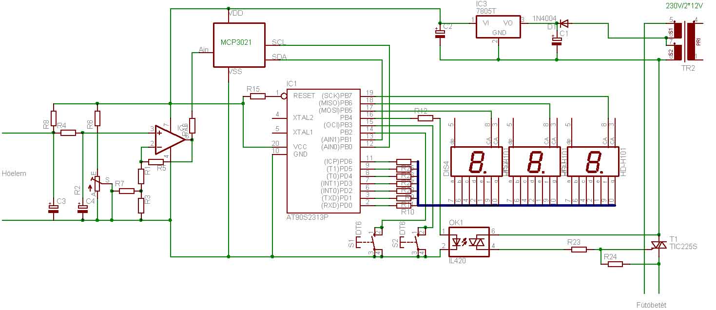

Nos, megépítettem először az analóg vezérlést. Mellette olvastam itt is egy PIC projectet, kijelzővel, gombokkal stb. Ebből kiindulva most ott járok, hogy egy kicsi Atmel procit felprogramoztam úgy, hogy 3 digites LED kijelzőn a hőfokot jeleníti meg, két gombbal tudom az előírt hőfokot változtatni. A beállított értéket kikapcsoláskor is megőrzi. Kimenete pedig egy opto-t tud meghajtani. A komparálást a digitálisan kijelzett hőmérsékletek számértéke alapján végez, kb 1 másodperces időközönkénti vizsgálat alapján.(Hogy ne kapcsolgasson ész nélküli sebességgel, ha éppen úgy áll be a mért érték.) Mivel a használt Atmel nem tartalmaz A/D-t, egy i2c buszos pici tokkal és egy műv. erősítővel egészítettem ki. A project még nem teljesen kész. Nyákot csak akkor csinálok, ha lesz még pár érdeklődő, mert az előző analógból is marad ki. Úgy meg nem éri meg. Kapcsi rajz lustaságból még nem készült, de hamarosan felteszek egyet.
(#) lesliewednesday hozzászólása Okt 1, 2007 / 1
Nos, rajzot mellékelem. Közben élesben is kipróbáltam. Rákötöttem az analóg szabályozó paneljére, felhasználva annak részeit. Jól működik.Olvastam itt még más projectet, szintén Atmel chip-el. Annak programjában levő tuljadonságokkal kibővítettem a sajátomat is.Most a következőket tudja: 3 digiten hőfok kijelzés, 2 gombbal le/fel állítható. Állítás közben az előírt hőfokot, utána pwdig az aktuálist jelzi ki. 120 fok alatt LO, 480 fok felett illetve levett pákával HI jelzés. 2 perc után Err jelzés, ha nem érte el az előírt hőfokot. Hőfok-tartás kb 2-3 fokon belül.

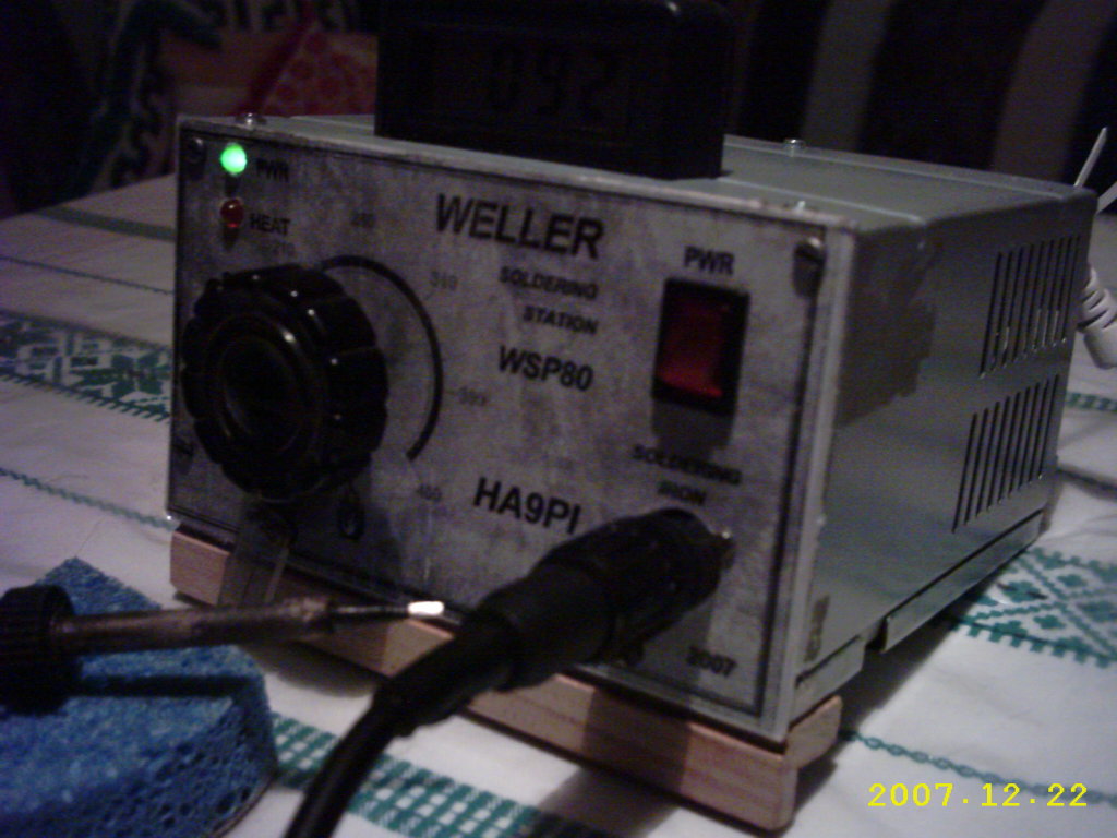

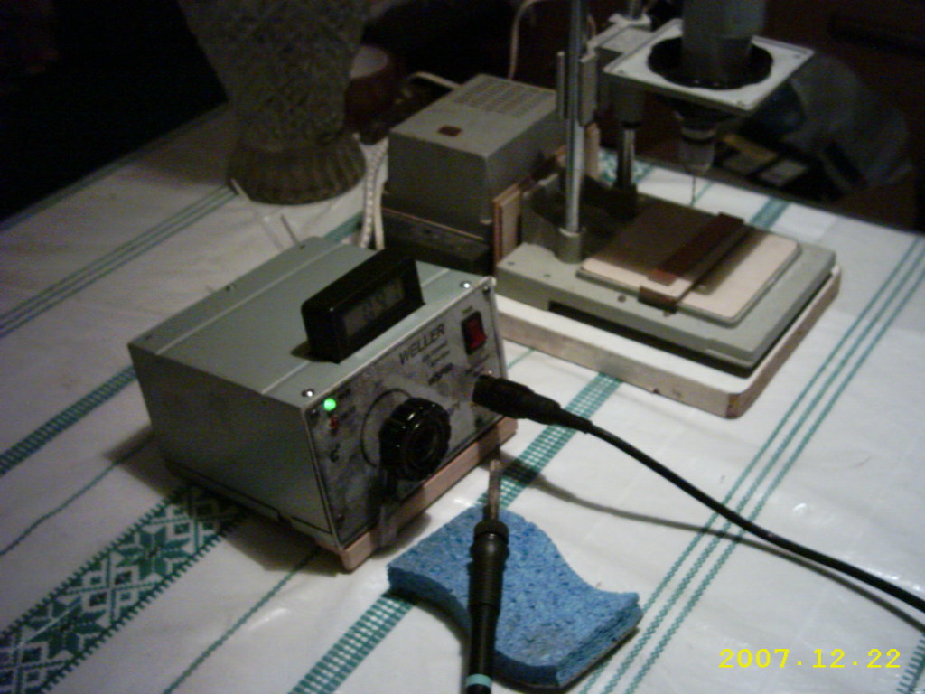

Nos elkészült a WSP80-hoz a vezérlő és a hőmérő.A kapcsolási rajz kissé módosult (tnx:HA9KLA Laci), de nagyon jól működik a készülék.Teszek fel néhány képet(ezekkel sajnos nem nyernék díjat a fotó kiállítason-HI-).Ha valakit érdekel a kapcs.rajz majd lerajzolom és felteszem azt is.
(#) ha9pi.feri hozzászólása Dec 22, 2007 /
Még 2 kép
