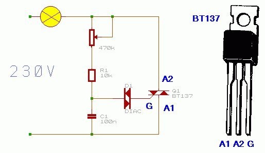

Hello! Valaki tudna nekem ötetet adni, hogy lehetne egy 220 voltos állandó páka höfokszabályozasat megoldani? Arra gondoltam, hogy egy relé kapcsolgatná ki be a pákát, szabályoznám mennyi lenn a szünet. Ez elg durva megoldás. Tudnátok ötletet adni?
(#) emmzolee válasza djadji hozzászólására (») Nov 16, 2012 /
Akkor inkább relé helyett szilárdtestrelé (SSR) A PID hőstabilizátorok is úgy vannak megoldva.
Azt kell kitalálni, hogy mi és, hogy fogja figyelni a páka hőmérsékletét. A többi már könnyű lesz.
A hozzászólás módosítva: Nov 16, 2012
(#) atiotezer válasza djadji hozzászólására (») Nov 16, 2012 /
Fázishasításos teljesítmény szabályzó, ennél égszerűbb nincs.
null
(#) djadji válasza atiotezer hozzászólására (») Nov 17, 2012 /
Ez valóban nem tűnik bonyolultnak, de egyenlőre nem értem mi ez. Utána kell néznem.
És köszönöm!
