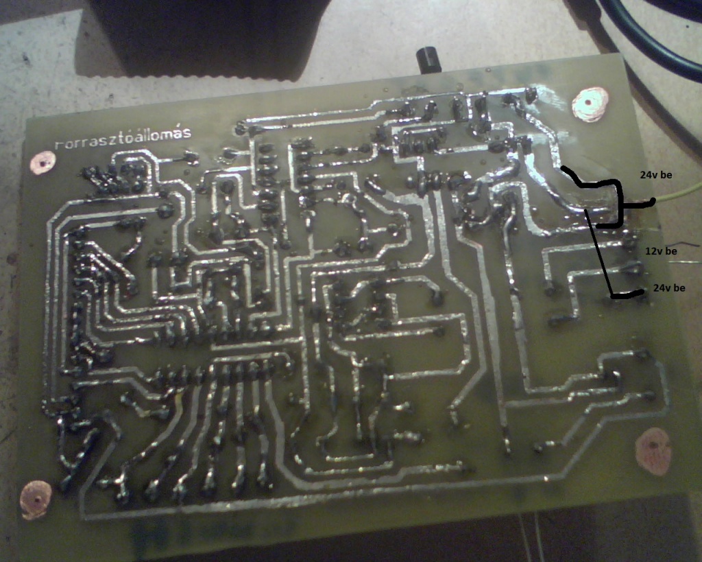

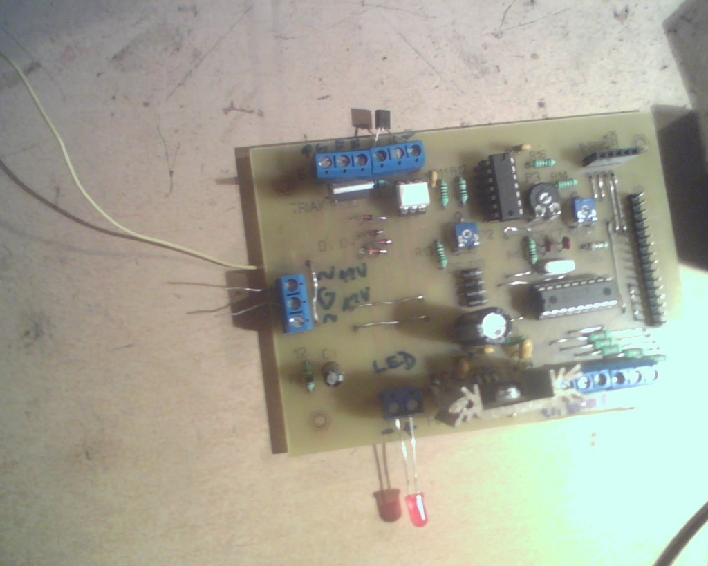

Megépítettem az oldalon szereplő forrasztóállomás II.-t A PIC-et felprogramoztam a utolsó résznél lévő .zip fájlban levő Digitalis_forrasztoallomas.hex -el. A gombok, stb. működnek, szóval fűt, gombnyomásra lehet állítani a hőmérsékletet, viszont a kijelzője, valamiért nem működik. Háttérvilágítás oké, minden csatlakozik, de valamiért minden pixel világít. Lehet, hogy az a gond, hogy nem végeztem el, a kalibrációs mérésekben c. résznél leírtakat? Az a gond, hogy nem tudom, hogy álljak neki... Köszönöm előre is válaszaitokat! Bence
A kapcsolási rajz alapján ellenőrizd le egy multiméterrel, hogy biztos jól csatlakozik-e az LCD összes kivezetése. Mivel programoztad fel a PIC-et? Lehet, hogy ez nem sikerült. Üdv, mate_x A hozzászólás módosítva: Dec 19, 2012
Egy PicKit 2 klónnal, amit még én csináltam.
A kontrasztot nem felejtetted el beállítani?
Ha a kontrasztot állítgatom, akkor először a második sor tűnik el, utána pedig az első. De semmi olvasható szöveg/szám nem látszik... De egy észrevétel: csak akkor kapcsol be a háttérvilágítás, ha a hőelem be van kötve...
Akkor ott valamit nagyon elkötöttél, ha a hőelemre kapcsol be a háttér. A háttérvilágításnak semmi közé sincs a PIC-hez. Feltehetnél egy fényképet, hogy mit csináltál.
Kicsit változtattam a nyákterven, ahogy előző hozzászólásokban volt, a lábak közötti vékony sávokat átraktam átkötéssé, meg azt hittem úgy meg tudom oldani 2x12v-os trafóval, hogy a közös pontról és az egyik kivezetés lenne a 12v a másik -24v- pedig a pákára. hát ez nem jött össze, ezért máshogy oldottam meg... mindent kimértem, nincs szakadás, se átkötés.
Felraknád a lay fájlt is? Azon kicsit könnyebb kiigazodni.. De szerintem a programozásnál is elronthattál valamit, ha nem ír ki semmit a kijelző. A Pickit2 Verify-je nem jelez hibát?
