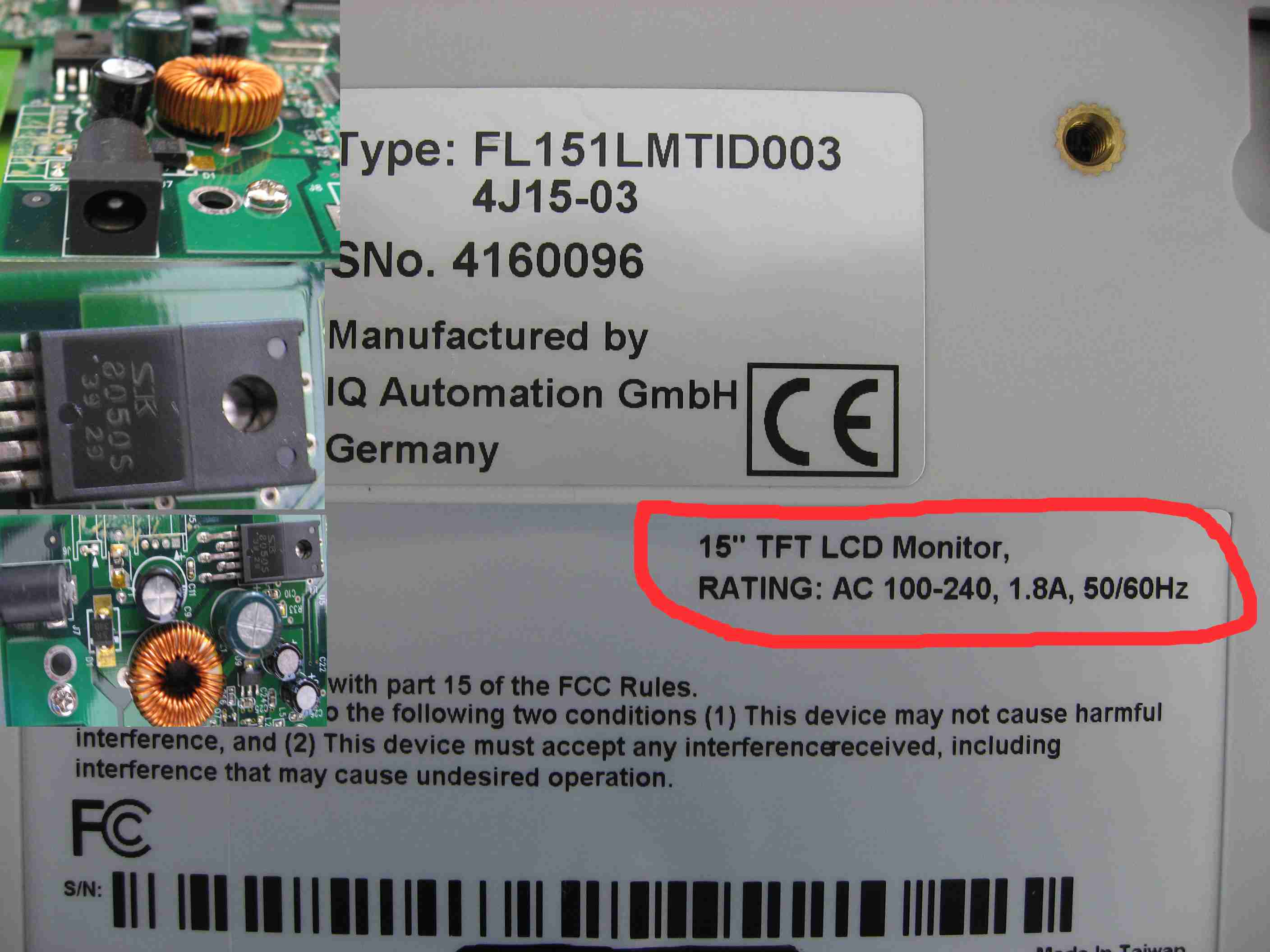

(#) nyulbul hozzászólása Nov 3, 2007 /
Meg tudná nekem mondani valaki így ránézésből hogy ez a név nélküli monitor mekkora tápfesszel működik. Sajnos a kábel az hiányzik.
A bal felső a csatlakozója. A piros keretben az eggyetlen infó
(#) nandras válasza nyulbul hozzászólására (») Nov 3, 2007 /
a felirat szerint 100 és 240 V között működik.
bár, a csatija eléggé furcsa, legalábbis én még nem láttam ilyen csatit 220-ra...
(#) Master_of_the_web válasza nyulbul hozzászólására (») Nov 3, 2007 /
Ezekhez szokott lenni egy külön kis kapcsolóüzemű táp, mint a laptopokhoz amit rá kell csatlakoztatni arra a kis csatira, valószínűleg arra értették a 240V ot.
üdv
(#) Master_of_the_web válasza Master_of_the_web hozzászólására (») Nov 3, 2007 /
5-12V szokott lenni a fesz, de a többsgében 12V, 3-5A (persze ez típusonként változó úgyhogy garanciát nem vállalok rá hogy tényleg 12Vról megy)
(#) nyulbul válasza Master_of_the_web hozzászólására (») Nov 3, 2007 /
„kapcsolóüzemű táp, mint a laptopokhoz”
Erre én is gondoltam,csakhogy a laptopra az van írva ami be megy feszültség,nem pedig a táp működési feszültsége.
Az sem tiszta hogy ha 220-as ákkor miért adnak meg ekkora toleranciát.
(#) bbalazs_ válasza nyulbul hozzászólására (») Nov 3, 2007 /
Meg kell nezni a kondik erteket. Mar a meretukbol latszik, hogy ezek torpefesszel mennek. Amit belinkeltel, azon egy 5V-os kapcsitap latszik a klasszikus IC-Fettel, Schottky, tekercs, kondi felallasban.
Probald ki a 12V-ot, az elsore jo, ha rezeg a kep vagy nagyon ciripel, akkor a 15 a kovetkezo lepes, aztan meg a 19.
A pontos fesz annyira nem lenyeges, ugyis a fontos helyeken maga allitja elo belsoleg, a hattervilinek meg az a par volt nem szamit.
Hát laptop tápok többsége 20V (+/- pár volt) körüli feszt ad le, ez már lehet túl sok lenne a monitornak. (az enyém 12V on megy) A tolerancia sztem amiatt van, hogy nyugodtan lehessen mind 110 mind 230V os hálózatban használni bármi módosítás nélkül a tápot.
Ezekszerint a monitorhoz nincs meg a saját tápja. Meg lehetne esetleg labortáppal próbálni 12Von megtáplálni... ha bír akár 4-5A-t is.
egyébként igen, a C11 elkóból szetm is viszonylag pontosan ki lehet következtetni a bemenő feszt...
üdv
(#) nyulbul válasza Master_of_the_web hozzászólására (») Nov 4, 2007 /
Köszi.
12volt de még most is az
