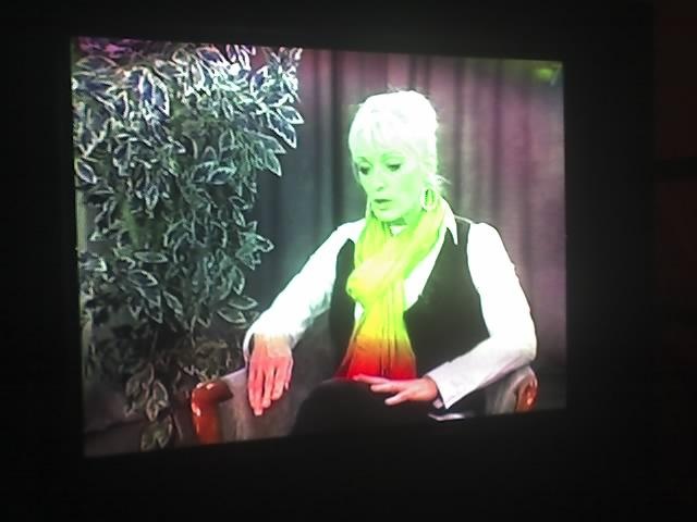

(#) thomas74 válasza kocici17 hozzászólására (») Jan 8, 2013 /
Akkor itt a beígért felvétel , amikor műsorban van . A zöld uralkodó szín változatlan .
(#) kocici17 válasza thomas74 hozzászólására (») Jan 8, 2013 /
Nem működik a demagnetizálás, amit már leírtam azt kell csinálni.
Akkor ez azt jelenti , hogy a PTC ellenállást kell kicserélni , ő miatta van a színtorzulás ?
(#) Bonanza02 válasza thomas74 hozzászólására (») Jan 8, 2013 /
Cserél ki egy újra a PTC-t, és kész.

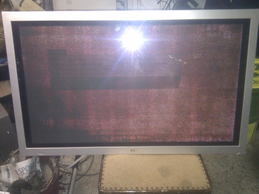

Egy egy jvc 35d30es plazma javításában kérném a segítségetek.
Az a gond vele hogy a tápegységen gyárilag beállított 170V os feszültséggel egyáltalán nincs rajt kép ha viszont elkezdem emelni akkor a kép ugyan megjelenik de borsós pöttyös.
Az a nagy alumínium hűtőbordás panel szerintem nagyon melegszik és "zizeg" bár nincs tapasztalatom ilyen téren. Ezen a panelon az összes kondenzátort kimértem a hibásakat cseréltem.
Mellékelek pár képet.
(#) kadarist válasza x555 hozzászólására (») Jan 8, 2013 /
Lehet, hogy lesz ott még rossz kondenzátor a cserélteken kívül is. A képek a cserék után vagy előtt készültek?
(#) Joseppe210 válasza thomas74 hozzászólására (») Jan 8, 2013 /
Üdv. Nekünk is van egy ilyen ilyenünk, és az is egyszer csak gondolt egyet aztán ezt csinálta. Már arra gondoltam hogy biztos a saját hangszórói teszik szegény képcsővel ezt. Sajnos ebben még nincs olyan hogy főkapcsoló ki be kapcsoláskor nyom egy antimágnesezést mint annó a crt monitoroknál. Én azt a megoldást választottam, hogy av-n keresztül küldtem neki piros jelet. Aztán hangszórómágnessel kihúztam belőle az elszíneződést. Lehet hogy baromság. De ezt kb 2 havonta kell megcsinálni és 1 perces feladat. A piroson jól látszott nekem mindig, hogy hol van elszineződve és éppen hol mágnesezek, zöld kék és a szivárvány sok árnyalata látszott. Persze a szakik mondhatják erre hogy baromság, és valszeg igazuk is van mert ezt bizonyára valami alkatrész hibája okozza.
(#) kadarist válasza Joseppe210 hozzászólására (») Jan 8, 2013 /
Mindegyik színes tévében van automatikus lemágnesezés, tehát ha jó, akkor működnie kell nálad is!
(#) x555 válasza kadarist hozzászólására (») Jan 8, 2013 /
Amikor rajt a borda akkor a kész, Amikor nincs akkor pedig épp közben. De csinálok egy jobb képet a mostani állapotról.
A tápegységet nem bántotta az jónak tűnik.
Itt-ott látok még púposakat, meg van pár darab, aminél mintha visszanyomták volna a tetejüket. Ha már egy elkó kicsit is púpos, esetleg felnyílóban van a teteje, akkor gondolkozás nélkül cserélni kell, mert nem csak a kapacitás számít, hanem a egyenértékű soros ellenállás (ESR) is.
Esr mérővel végigmértem az összeset, amelyik nem tetszett azt kiforrasztottam megmértem a kapacitását és az esr-t is.
Ha stimmelt akkor mehetett vissza. A kicsi smd kondenzátoroknak voltak olyanok hogy 6-8 ohm-ot irt esr-re a műszer kiforrasztom a kapacitása megvolt de az esr az egekben ezeket mind kicseréltem.
Itt akadtam el a javításban, de ha azt javaslod akkor végigmérem megint.

(#) Joseppe210 hozzászólása Jan 8, 2013 /
Értem. Akkor elromlott valószínűleg az enyém. Utána kéne járnom mi lehet a hiba.
És akkor rendszerint az a ptc okozza ezt? Hogyan működik ez a lemágnesező? mikor kapcsol?
Jó, ha akkurátusan végigmérted, akkor nem kell még egyszer. De szerintem a többi, eddig nem bemért példányt is jó lenne megmérni és nem csak ezen a panelen.
A PTC a rossz. De általában ez nem kapcsol semmit sem, hanem a képcső köré tekert tekercsbe folyat áramot egy pozitív hőmérsékleti együtthatójú ellenállás. A rajta árfolyó áramtól szépen felmelegszik ez az ellenállás és ezért idővel megnő az ellenállása, ami miatt lecsökken ez a lemágnesező áram egészen a nulláig. Ez lemágnesezési procedúra kb. egy másodpercig tart, ezután önmagától megszűnik az áram, a képcső pedig a csillapodó váltakozó mágneses tértől lemágnesezve marad.
(#) Bonanza02 hozzászólása Jan 8, 2013 /
.... és minden lemágnesezés előtt a PTC-nek le kell hűlnie. Vagyis két lemágnesezés között kb. fél órának el kell telnie. Ez normál működésű tévék esetében napi 1,2 bekapcsolásnál lemágnesezi a képcsövet. A hangszóróra nagyon vigyázni kell, mert a maszkot el is lehet vele rontani véglegesen. Régen még az orosz színes tévék idejében volt egy erre a célra készített lemágnesező tekercs, amit működés közben kör-köröse mozgatva le lehetett mágnesezni a képcsövet. Ilyet már nem igen csinál 1 szaki sem. Ellenben nálam is volt sok példa arra, hogy a PTC csere nem oldotta meg a lemágnesezést, és végül kiderült, hogy a képcsövön lévő lemágnesező tekercs zárlatos volt. Át kellett tenni egy bontott képcső tekercsét, és azzal már tökéletesen működött tovább.
(#) Joseppe210 válasza Bonanza02 hozzászólására (») Jan 8, 2013 /
Értem. Köszönöm a teljes képet adó leírást. Meglesem akkor azt a ptc-t
(#) kocici17 válasza x555 hozzászólására (») Jan 8, 2013 /
Ne nagyon emelgesd a tápot, a gyári paraméter fölé mert az Y-sus nem szereti. Meg a vacak elkókat sem, .
Gondolkodás nélkül cserélheted ÚJ elkora az Y-sus, az X-board és a táp kondijait.
A pöttyözésnél javasolt a main kondik cseréje is.
Megj: én gyakorlat, dokumentáció, nélkül nem kezdtem volna hozzá.
Vigyázz nemcsak a táp kondikat kell cserélni, az említett kártyákon.
