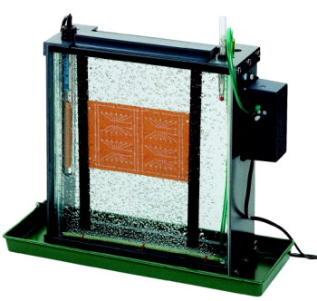

(#) Báddzsó válasza source2 hozzászólására (») Márc 6, 2006 /
kinyomtatom mindkét oldalt külön lapra, egy 3-4 cm-re a nyák szélétől rajzolok egy téglalapot (a tervező programban) az egyik kinyomtatott lapot körbevágom a téglalap mentén majd összefordítom a két lapot úgy, hogy a kivágott téglalapot ráigazítom a nemkivágott téglalap vonalaira (ami a másik papíron van).
összecelluxozom legalább az egyik oldalán, maj belehelyezem a szépen letisztított nyákot. 2 réteg papírzsepit rá és alá, rávasalom, kicsit meghengerelem, (amikor még forró).
vízbe áztat, műnyomót leszedem, (legtöbbször a műnyomó nagyrészét lelehet húznin áztatás előtt)
ujjammal ledörzsölöm a maradék papírt, hogy a lemarandó réz felületen ne maradjon.
kimaratom, kontaktisztítóval lefúlyom majd határozott mozdulatokkal letörlöm a vasalásnál használt papírzsepikkel. (spórolni kell )
fúrkodom, mivel lyukgalvanizálni nem akarok (és nem is tudok) ezért rézdrótszálat nyomok a lyukba és mindkét oldalon lehajlítom, lecsípem olyan rövidre hogy, éppen hogy ne essen ki, és megforrasztom mindkét oldalon.
egyébként:
http://www.hobbycnc.hu/NYAK/NYAK.htm
(szerintem az enyém jóval szebb, mint ami ott van )

Egy újabb kérdésem lenne a témához, mégpedig a forrasztásgátló felület kialakításának megoldása.
Valakinek tapasztalata?
Arra gondoltam, hogy esetleg szitázással felvinni valamiféle műgyanta bevonatot, a szita fotóeljárással elkészíthető, műgyanta beszerezhető.
Van valakinek gyakorlata ebben?
Ill a furatgalván kialakításának módja (furatgalvánnal), olvastam a "hobbycnc" oldalon a pdf-et, de bonyolultnak és macerásnak ítéltem meg a leírtak alapján ill nem tudni mennyire szerezhetőek be a szükséges vegyszerek.
Állandó problémám, hogy adott esetben proto ill sorozat paneleket kellene készítenem, és már unom a cégek határidejét ill a nehézségeket....az árakról nem is beszélve.
(#) nyulbul válasza kendtamas hozzászólására (») Márc 7, 2006 /
Helló.
Szerintem ahogy a szitát csinálod,pont úgy kell csinálni nyékot. Felesleges kétszer dolgoznod. :nezze:
(#) kendtamas válasza nyulbul hozzászólására (») Márc 7, 2006 /
Még sosem csináltam szitát, csak láttam ilyen eljárást.
Érdekelne milyen anyaggal és hogyan kell csinálni ilyet.
Vagy esetleg vékony rézlemezt kellene fotózni, az egyik felületét full védeni a másik pedig a szita mintás tartalmazza.
Ahol kell ott a maratóanyag kimarja a kívánt mintát.
Ötletek?
Így adott esetben pozícióminta is készíthető.
Kezdjük előröl.
A szitaháló egy sűrű szővésü "harisnya"kifeszítve egy keretre,lefujva egy fényérzékeny anyaggal mely úgy működik mint a "fotolakk". Ezt letakarják egy átlátszó fóliával melyre rá van rajzolva a kivánt minta,majd levilágítják.A lágy festékanyagot kimossuk"ezek a vezetősávok" majd a szitát ráteritjük a festeni kivánt felületre,s egy"spaklival"átpaszírozzuk az apró lukakon a festéket. Ha netán ez pont egy nyáklap akkor innendtől el lehet kezdeni maratni s utánna egy másik szita,másik ábra,s késsz a poziciórajz is.:yes:
JA!!! És nagyon nem olcsó.
