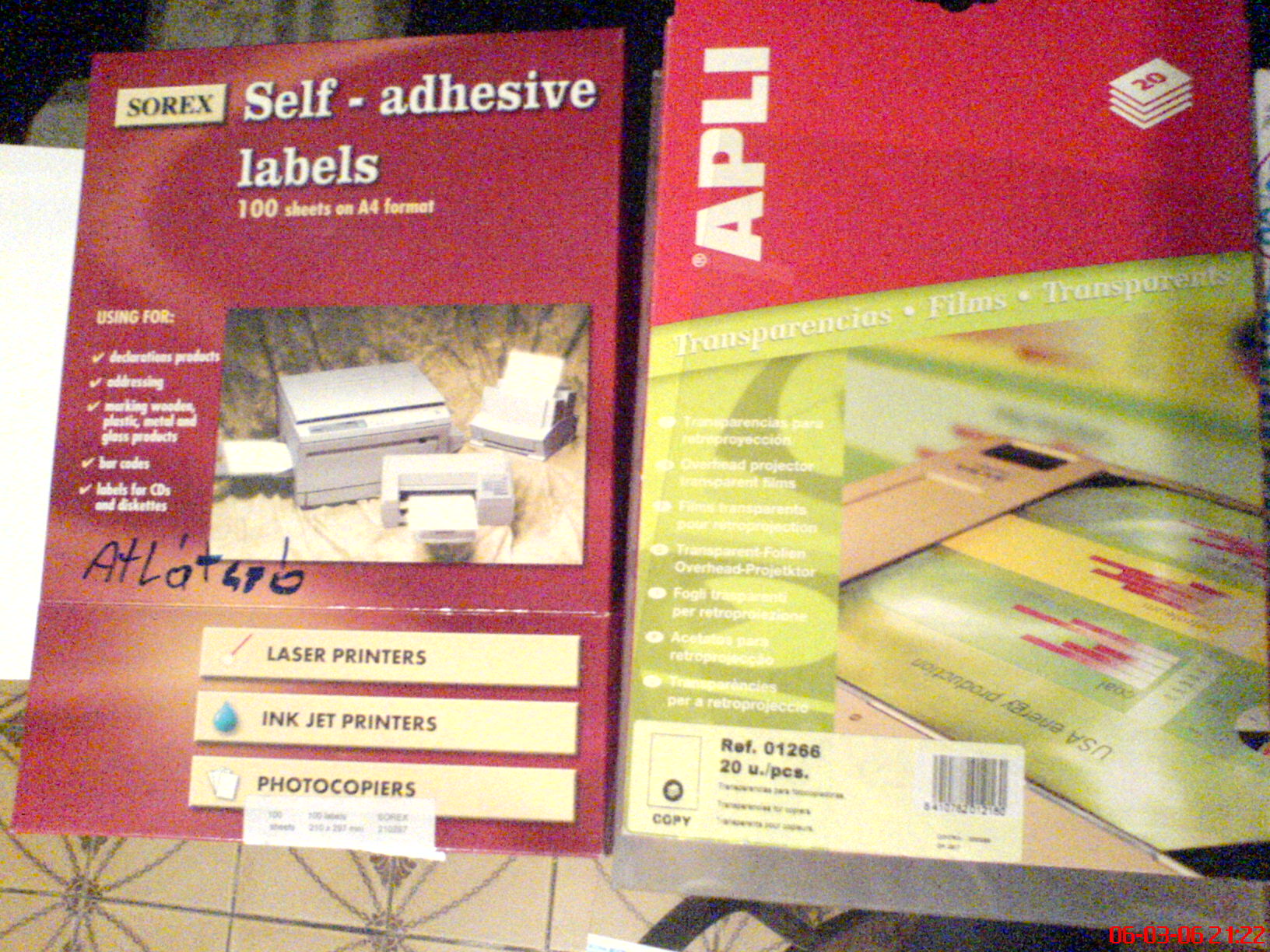

Nekem az lenne a kérdésem, hogy a nyák lemezt mivel szokás házilag darabolni? Mert én erősebb ollóval próbálkoztam eddig, de már 3-4 ollót is eltörtem... Idézet: „Csak lézer printer alkalmas erre a célra, vagy tintasugaras is?” Itt pont azt tárgyaljuk hogy aki hozzájut egy lézer printerhez annak nem kell a fotolakkos eljárás. Én sajnos csak festeni tudok,és az alul látott apli átlátszó írásvetítő fóliáját használom.Evvel SMD lábak közöt is el tudok vinni egy vékony vezető sávot. Most próbálkozom a baloldalt látható SOREX-el. Ez szintén átlátszó,de öntapadós is,az esetleges "alávilágítás"elkerülése végett. Nekem csak egy bajom van. Marha nehezen tudok egyenletesen lakkot fújni. Előfordul hogy valahol lehet kapni FOTOLAKKOZOTT nyáklapot?? Ezt mindenkitöl kérdezem.
Persze, hogy lehet kapni olyat! Általában valami kékes színű fóliával van lefedve maga a lap. És az könnyen leszedhető, mielőtt fotóznál a NYÁK-ra. Viszont nem célszerű vagdosni, mivel felpattogzhat a vágás mentén egy sávba a lakk. Vagy ha valaki esetleg vagdossa, akkor egy jó nagy technológiai keretet érdemes hagyni a fentebb írtak miatt.
