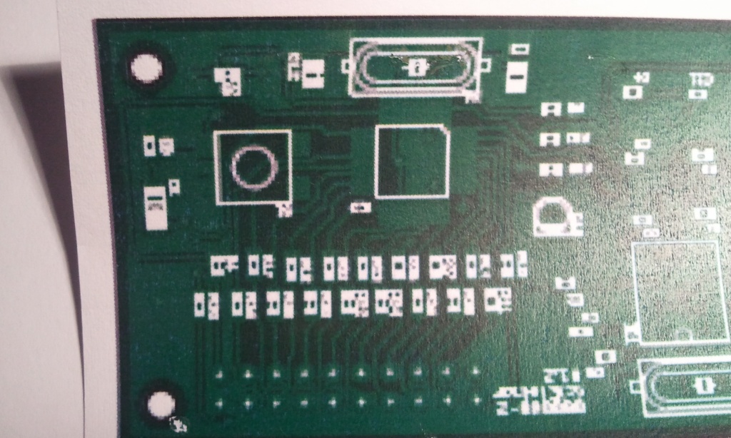

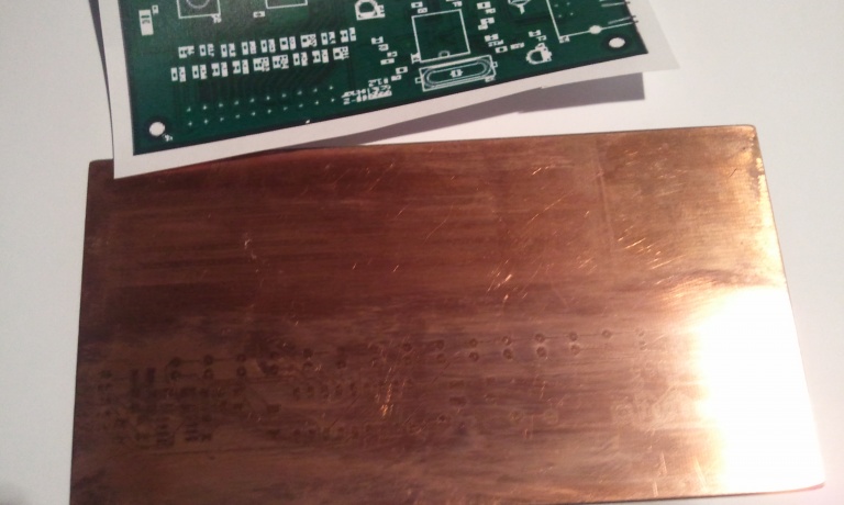

Nos kicsit próbálkoztam megint mert hát előbb utóbb szükségem lesz erre a fajta dologra is.
A teszt lényege a teljes fedés , esetleges gnd rajzolat miatt ,a fehér betűk , vagy pozíció rajz megjelenítése . Megint csak sima papírral .Tudni kell , hogy a rajz nem vektoros tehát pixeles , de tesztre jó volt , és elsősorban a szín , és a tényleges teljes fedés érdekelt . Ami úgy gondolom az elvárásaimnak megfelelt
Teszt1 : Rajz kinyomtatása , ha kinagyítjátok fogjátok látni , hogy a fedés mindenhol tökéletes , ez lényeges , ha már ez sem jó a végeredmény is rossz lesz .Egyébként direkt ezért próbáltam pixeles rajzolattal , hogy lesz e kihagyás , de nincs.
Teszt2 : Egy nagyon csúnya koszos nyák ez így teljes kudarchoz vezet szóval ez így nem jó .Holott nem oxidálódott , de mégsem jó így.
Teszt3 : Nálam kb így szokott tisztítás után kinézni a nyák kb mint a tükör. Ez 80% meghatározó a jó végeredményhez.
Teszt4 : A papír ráhelyezve a nyákra a lefújást követően.
Teszt5 : Vasalás , vagy laminálás után kicsit várunk amíg kéz meleg lesz , és ugyancsak kéz meleg vízben már ázik is.
A hozzászólás módosítva: Jan 12, 2013
(#) eyess hozzászólása Jan 11, 2013 1 /
Teszt6 : És a végeredmény
Teszt7 : Szintén

Átvezet ezt most nem értem.Látható , hogy ez egy valamilyen nyák lötstop oldala kinyomtatva rajzolattal, lötstop , és pozíció felírat , vagy pozíció rajzával együtt .Ez egy úgy mond telibe nyomtatott nevezzük képnek ,amin minden rajta van egyszerre.És pont arra voltam kíváncsi , hogy kapok e fehéret , teljesül e az , hogy agy nagy felületen mindenhol meg van aminek meg kell lennie , és nem hiányos /Egy GND felület miatt is / jó volt ez a teszt ,amire kíváncsi voltam az pont úgy sikerült ahogy elképzeltem.
Természetesen az egyes rétegek különválasztódnak , akkor , ha olyan műveletre kerül sor ,ami azt igényli.Mint pl külön , ha betű kell , ha GND s felület kell stb stb stb .Lehet kicsit megtévesztő volt így egybe , de , azért is akartam így , mert van olyan eset is ,amikor a rajz , és a pozíció ábrák, vagy betűk is együtt szerepelnek a nyák beültetési oldalán.És így egy folyamat alatt felvihető ez a dolog a nyákra stb stb stb.

(#) eyess válasza (Felhasználó 15355) hozzászólására (») Jan 12, 2013 1 /
Szerintem leírtam mindent , hogy mire voltam kíváncsi.
És ha most egy kicsit elvonatkoztatunk a nyáktól bár erre is tökéletes lesz.Akkor minden olyan felületre mindenféle színben , akár rétegenként , vagy egyszerre tudok felvinni , rajz , vagy bármi mást, ami éppen kell .Előlap tervtől kezdve bármi a nyák pozíció rajz betű minden formájáig bezárólag stb stb stb.Ez már csak az egyén saját kreativitásán múlik már csak.

Akkor most végül is arra voltál kiváncsi, hogy a nagy felületen mindenhol takar-e a nyomtatás. Lényegtelen akkor, hogy milyen képet nyomtatsz, az a lényeg minden hol legyen nyomtatás. Legyen rajt festék. Én meg azért írtam, mert idáig szép, hogy mindenhol fedi a panelt, csak az a kérdés, hogy a papír hány helyen ér át a festék rétegen a panelre.
Ezt meg csak akkor tudod meg, ha ki is maratod.
(#) eyess válasza niedziela hozzászólására (») Jan 12, 2013 /
Is is , tehát fedés , betű stb .
Az első képre amire írtam is , hogy nyugodtan ki lehet nagyítani azon látszik , hogy szépen fed mindenhol .És át is lett világítva .Azért is jó a fedés , mert a nyomtatás három fajta színnel történt először a zöld majd a fekete , és végül a fehér , így a színek rétegenként , de valójában egyszerre kerültek a papírra. Igy olyat is lehetne csinálni , aki dry fóliával foglalkozik , és nem megfelelő a fedés több színnel rá menni egy azon helyre totál fedettséget lehet elérni vele.Csak egy színnel nem lehet ezt megcsinálni mondjuk feketével , mert ahhoz a papírt újra a nyomtatóba kell rakni , és mint tudjuk eltérések lehetnek , vannak , és így már nem kerül egymásra a két nyomtatás , Ha majd valakit nagyon érdekel annak leírom azt is, hogyan kell trükközni , hogy minden szín pl egy nyák rajzon szerepeljen úgy, hogy a nyomtató egy azon helyre nyomtassa mm pontosan.Azért volt mint írtam a rétegenkénti nyomtatást is .

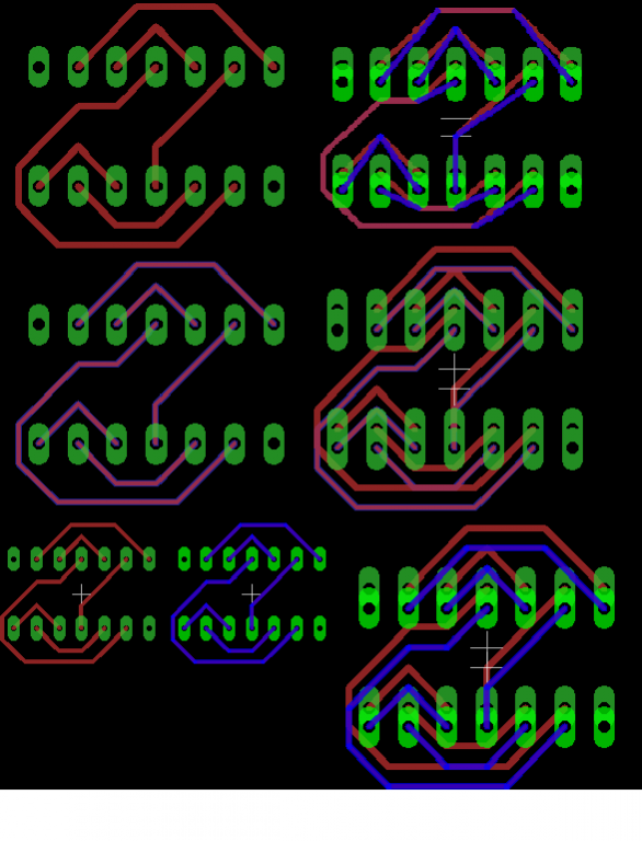

(#) eyess válasza gordonfreemN hozzászólására (») Jan 13, 2013 /
Ha 2 tizeden belül van ?Én is mindig a minőségre törekszek , de ez a 2 tized lehet még nekem is nagy falat lenne.Meg igazából nem méregettem az az igazság úgyhogy, ezt nem tudom mennyi lehet.
Nos kell egy színes lézer nyomtató tudom most sokan megjegyzik majd , hogy nem mindenki teheti meg stb, de felvázolok egy talán alternatívát is csak fekete lézer nyomtatóra is.Igaz csak színessel próbáltam , és csak feketével nem.
Kell egy CAD , vagy grafikai , vagy vektoros szerkesztő program ami tud rétegekben dolgozni , vagy egy nyák tervező , ami úgyszintén több rétegben tud dolgozni.Ez a lényeg , hogy a rétegeket külön is , vagy egyszerre is ki lehet nyomtatni és itt lesz a trükk.Én ezt , amin bemutatom miről is van szó ,ezt Eagle ben csináltam. Direkt megnéztem neked fent a bal felső sarokban mutatja a méretet 100 ad pontosságra gondolom ez elég kell. hogy legyen.
Az a lényege az egésznek , hogy a rajzot én most egy egyszerű ic , és pár huzalozást igénybe véve két színben csináltam meg , hogy látható legyen a dolog .Szóval mind a két színben ,ha meg van a nyák terv , akkor egymásra kell helyezni őket a képeken látszik , hogy a piros alatt ott a kék , és el is húztam , hogy lehessen látni , hogy tényleg oda kapcsolódik tehát pontosan egymáson van, de ezt fent a számok mutatják is. Amikor ez meg van , akkor lehet nyomtatni ugyanis a nyomtató külön színenként , vagy ha olyan a szín kikeverve egymásra nyomtatja .Azért lehetséges ez , mert mind a két szín szerepel a monitoron még ha egymáson vannak is, és a nyomtatáskor rá kerül mind a két szín egy azon helyre .Igy nem lesz elcsúszás , illetve nem kell újra betenni a nyomtatóba a mondjuk fóliát.
Muszáj különböző szín, mert azt nem veszi egynek a nyomtató .Feketével nem próbáltam , de lehet ott is működne mivel két rétegről van szó , de csak feketével nem próbáltam még.
És amit még nem próbáltam , hogy mennyi legyen az a réteg darabszámra gondolok itt, hogy a rajz minőség romlás nélkül elbírja .Szerintem kb kettő , vagy max három réteg elég , mert ha túl vastagon lesz rajta a nyomtatás már lehet rontana a minőségen.
Dióhéjban ennyi az egész. Talán kis fantáziával lehet még csiszolni rajta gondolom sokaknak segítség lenne pláne aki levilágít, de egyébként vasaláshoz is nagyobb fedést lehet vele elérni.
(#) niedziela válasza eyess hozzászólására (») Jan 13, 2013 /
Gondolod, hogy először rányomtatja a kéket, aztán meg a pirosat ?
