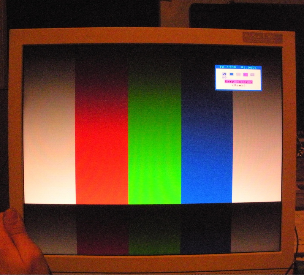

(#) _ampervadasz_ hozzászólása Jan 12, 2013 /
Nagytakarítás közben már több mint kettő éve javításra váró LCD monitort sikerült megtalálnom (ezért koszos erősen mindenütt).
Sajnos felébreszteni azóta sem sikerült, aztán mégis lett hozzá kedvem.
A siker nem maradt el, a DUAL FET egyik fele halott volt ami vitte a hozzá tartozó SMD biztosítékot és párját is(?). Az SMD tokozású FET -et cserélve még mindig, nem indult el a monitor, aztán eszembe jutott, hogy ha a FET zárlatos, akkor a Drain ellenállás megszakad. Ezt cseréltem, még mindig semmi. Ekkor vissza a biztosítékokhoz, minden nem volt jó, mert a biztosíték hibádzott, csere után még mindig nem jó, ekkor rámérek a tesójára is az is rossz.
Ezt cserélve röffent a monitor és működik, aztán gyorsan ki is kapcsol!
Ez most mi volt?! Folyamatosan ezt eljátszotta, ekkor lekaptam a scaler panelt, mert eszembe jutott, hogy egy aranyos Foto ellenállás figyeli a CCFL fényáramát is! Persze, hogy a helytelen tárolás miatt, teljesen elszennyeződött, ezt kitakarítva, azonnal indul újonan és megjelenik a "No Signal! Cehck input Cable".
A Legelső amit észre vettem, hogy a fényerő nagyon kevés, de nem zavart, mert gondoltam, majd menüből beállítom, aztán rákötöttem a gépre. A kép nagyon fura, mert a kép úgy jelenik meg rajta, mintha földhurkos lenne a szinkronjel (világos terület fut a képen), mind ez változik is ha a függőleges frissítést változtatom (60-75Hz).
Arra gondoltam, mi lenne ha adnék a monitornak több feszültséget, hátha csak a CCFL inverternek kevés a feszültség?
Most 12V -ot adtam neki, hideg indításkor 1,62A -t fölkapott, majd ahogy a CCFL cső bemelegedett egyre jobban csökkent a felvett áram nagysága is, így itt sem feltételezek semmilyen gondot.
Az eredeti tápegység nincsen meg, ott az impulzus transzformátor összeégett, illetve a PWM IC felrobbant, kapcsoló FET zárlatos lett Drain ellenállás elszakadt, a PCB is felhegesztette magát.
A hozzászólás módosítva: Jan 12, 2013
(#) bbalazs_ válasza _ampervadasz_ hozzászólására (») Jan 12, 2013 /
Legy szives, ird le a monitor tipusat es azt, hogy hova csatlakozik az a fotoellenallas. Ilyenrol en meg nem hallottam, de sohasem keso tanulni. Ketto van belole (alul-felul)? Vagy csak siman a panel illuminaciojat meri? A panelon mi a jele a csatlakozonak?
Az eredeti tap BIZTOS, hogy 12V-os volt? Mert ezek inkabb 15V korul szoktak lenni. Nezd meg az elektrolitkondikat, hany voltosak.
Ha majd a menu bejon, probald meg a fenyerot novelni/csokkenteni es ezzel valtozik-e a feher terulet remegese? Mert szerintem az inverter szinkronban megy a jellel, az lehet az ok, hogy aramfelvetel-csucsokkal bezavar.
(#) _ampervadasz_ válasza bbalazs_ hozzászólására (») Jan 12, 2013 /
A Fotoellenállás a PC alján van csak, védőszivaccsal körbevéve, hogy fényszennyezés ne érje.
Engem nagyon megtréfált kétszer is, egyszer a foto elem szennyeződése miatt, másrészt azért mert a PCB nem volt beszerelve, ezután egyből beindult és nem kapcsolt ki.
Eléggé jól látható a Fotoelem mert eléggé feltűnő helyen van. Méri az illuminációt és annak mértékét is (A legkisebb természetes fényszennyezés is elég a kikapcsoláshoz).
(#) _ampervadasz_ válasza bbalazs_ hozzászólására (») Jan 12, 2013 / 1
Nem tudom, mert összeéget, a barátom kikukázta, hazahozta, 5V -ról megjáratta direktben a monitort, ami persze, hogy nem volt jó lépés. Akkor is csak a PWR_LED villódzott, aztán az is elhallgatott. Megkaptam, hogy javítsam meg, nem sikerült, feladtam.
A napokban nagytakarítás során előkerültek a darabjai, ma hozzáfogtam a javításához ismételten, és siker lett a vége.
A tápegység nála maradt ő meg kidobta, pedig mondtam neki, hogy ne tegye, így a megérzésemre hagyatkozva 12V -ot adtam neki amire feléledt. Ezért is kérdeztem, hogy esetleg nem kevés az a feszültség amit felvesz a monitor.
A világos sáv fut a képen. Az iránya a sebessége, a függőleges frissítési frekvencia módosításával változik, de még a felbontásváltozásra is. Ettől hiszem azt, hogy a kapcsoló üzem "szüneteket hagy" mert nem kap elegendő feszültséget.
Oszcilloszkóppal nem tudok jelalakot nézni, mert egy egyszerű orosz 10KHz -es tartományban működő verzióm van, normális mérőkábel nélkül. Feltételezem, hogy az a négyszögjel letört végű lesz.
Bocsánat a típus lemaradt: EIZO FlexScan L565
Megjegyzem imádom ezt a márkát. A mai napig ilyen színhelyes monitort nem láttam még. A Fekete nem szürke a színek és a válaszidő is nagyon jó.
15-ot nyugodtan adhatsz neki. A kondi hany voltos az inverteren?
25V ezért gyanítom, hogy 18V -al fog megbarátkozni igazán.
A többi az 6-10V -os de az már szekunder-kör.
