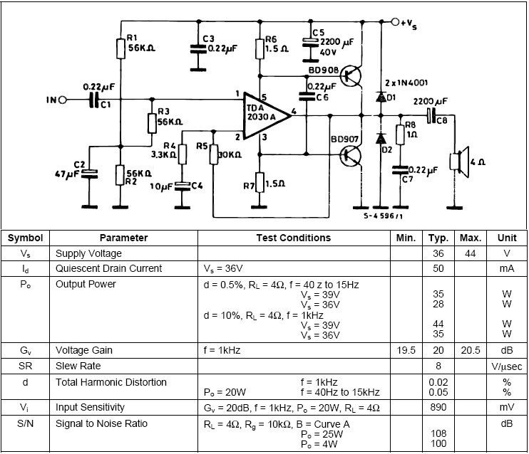

(#) retoocs hozzászólása Okt 29, 2007 /
valaki nem tud segiteni mennyi tápot adjak ennek az erőlködőnek?
(#) szamóca válasza Dzsoni hozzászólására (») Okt 29, 2007 /
Teljesen igazad van!
Lehet hogy nem szol olyan szepen de hat 10ezerbe kerult nem pedig 200ezerbe.
[quote]
Én még erre se vennék mérget.
(#) Parázs Gábor válasza retoocs hozzászólására (») Okt 29, 2007 /
36V az szerintem biztos.De lehet mehetsz feljebb is.
(#) szamóca válasza retoocs hozzászólására (») Okt 29, 2007 /
Max +36V-ot bír. :yes:
(#) Kovidivi válasza retoocs hozzászólására (») Okt 29, 2007 /
itt egy kimerítő válasz, ha adatlapot tudsz olvasni.

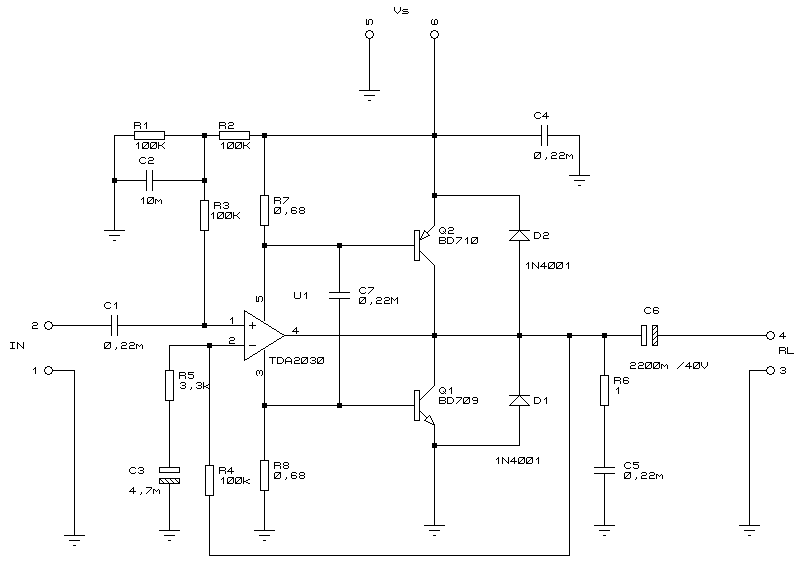

van két tranyom azt szeretném megtudni lehete társitani őket: BD909 és BD712
(#) Dzsoni hozzászólása Okt 29, 2007 /
Szamoca,
a sima TDA2030 max. +/-18V (vagy +36V)
a TDA2030A max. +/-22V (vagy +44V)
Szoval ez nem a gyartasi szoras vagy egyeb miatt van hanem egyszeruen ket mas tipusrol van szo.
Egyebkent nem szabad felmenni 36 ill. 44V-ig, mivel a halozati fesz. nohet, stb...
En max. +/-15V (+30V)-ot (tda2030) es max. +/-18V (+36V)-ot (tda2030a) javaslok.
(#) Dzsoni válasza retoocs hozzászólására (») Okt 29, 2007 /
Nagyjabol igen. Felhasznalastol fugg.
De miert kell 100-200Ft-on sporolni? Annyi hozza egy komplementer-par.
(#) retoocs válasza Dzsoni hozzászólására (») Okt 29, 2007 /
Retoocs,
Tedd bele, fog vele mukodni.
