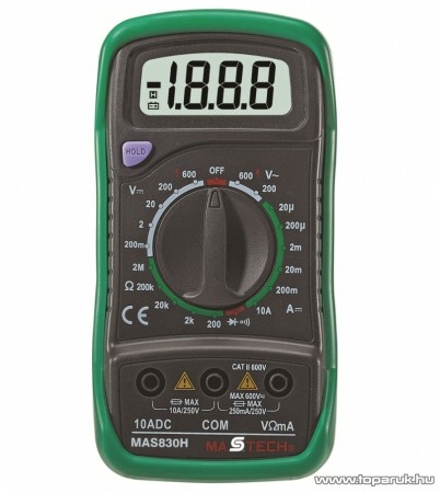

A problémám a következő lenne. Van egy Sal MAS830H típusu multiméterem és amikor szakadásvizsgálatot akarok csinálni vele már akkor neki áll sípolni mikor még a mérendő vezeték nincs is hozzá kötve. Valakinek van valami ötlete hogy mi lehet a probléma. Válaszokat előre is köszönöm
Tönkrement. Mondjuk valaki szakadásvizsgáló állásban rákötötte a 220-ra.
Ha kibontás után látszik, hogy mi füstölt el, akkor talán javítható, persze meg kéne nézni egy másik ugyanilyen, de jó készüléken, hogy az adott alkatrész pontosan mi volt.
Az olcsóbbakban amikor ellenállásmérő állásban feszt kap, megszakad egy SMD ellenállás (párszáz ohm ). Szabad szemmel nem mindig látszik mert néha csak egy tűhegynyi lyuk lesz a közepén, lámpa+nagyító ajánlott.
