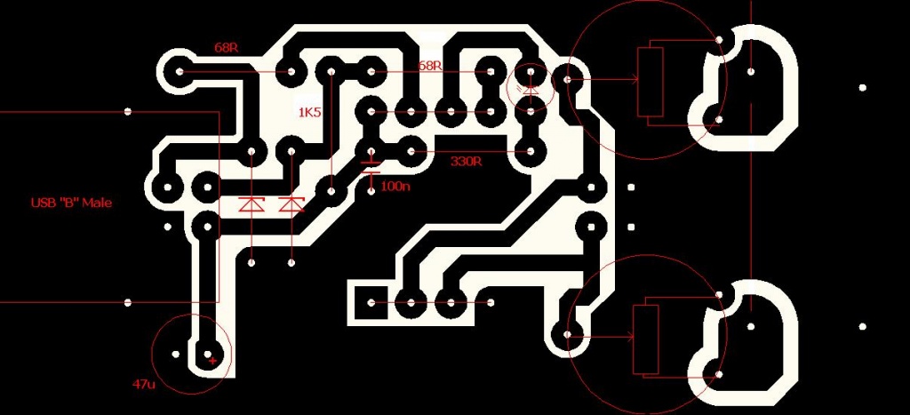

		Csak veletlenul, nem lehet, hogy az USB csatlakozot elkototted? Arra gondolok, hogy ha valamelyik zener nem az USB+ / USB- jelen van, hanem a VCC-n, akkor van oka melegedni. Hany volt van az AVR VCC laban? Megiscsak feltehetnéd a nyaktervet.
				Meg egy fotót a már elkészült áramkörről, hátha mégis találunk valamit..
				Oké, holnap a verőfénynél csinálok képet, meg felrakom a többi okosságot is
		![]() addig még egy dolog van amire esetleg nem gondoltam, megnézem azt.
				Íme a pcb layout alkatrészoldalról nézve. És a fuse bitek, illetve egyéb okosságok.
		Led továbbra is világít ![]() Avr 4es és 8 as lába között 4,95V van
				Ok, nem kototted el. Ez jo! Viszont akkor valami nagyon nincs rendben. A zener 3.6V-os. Egy soros 68 Ohm-on keresztul csatlakozik a mikrokontrollerhez. Onnan max. 5V johet. I = U / R,  (5V - 3.6V) / 68Ohm = 20mA. Ennyi folyik a zeneren maximum. Az 3.6V * 20mA = 72mW. disszipacio a zeneren. Ettol egy ilyen zener nem lehet forro. Kivancsi lennek, hogy melyik zener melegszik es termeszetesen, hogy mekkora feszultseg van rajta. Lehet, hogy az USB felol jon valami, ami tobb, mint 3.6V. Akkor viszont rossz az USB port a gepen. Szerintem. Szoval mérni kellene. Ezert akarsz szkopot is, nem?
				Szkóp egy fejlesztési munkához kell.... előbb megépíted az egyik projectet hogy aztán a másik is felépülhessen
		![]() az USB jó, arról megy az AVR ISP, az pedig tökéletesen működik. A melegedés megszűnt, átültettem mindent ebbe a nyákba, mert (mókás) az előző nyák vezető lett a flux miatt   (ugyan ez a rajz volt)A zener sima lomexes 3V6 0,5W, de 3,3 0,25W-os smd zenerrel sem megy. Tényleg ötletem sincs miért nem megy ....
				Tehát a melegedés attól szűnt meg, hogy nyák-ot cseréltél alatta?
				Namost lehet hogy rosszul gondolom, de mintha 12MHz-en kellene járnia a cuccnak nem? A képen meg csak 8MHz van neki beállítva. Ha jól emlékszem, akkor a vusb fejléc állományában amikor beállítod a proci órajelét, akkor az minimum 12MHz, vagy feletti lehet. Én azért erre még ránéznék a helyedben.
		Meg mintha még írná is: Idézet: „The firmware in the Tiny45 is written in C and compiled with Winavr and usb source code from obdev. As you can see, there is no crystal , the software sync the internal 16.5Mhz pll clock with the USB clock. ” Tehát azért nem kell a külső 12MHz-es kavics, mert belül PLL-el előállít magának 16.5MHz-et. Na ennek nézd meg a beállításait! A hozzászólás módosítva: Jan 18, 2013
				Működik. A fuse bitekkel volt baj, plusz egy apró windows bug. De már látja.
		  Köszi szépen mindenkinek.
				Azért azt a windows bug-ot áruld el, hátha másnak is felmerül!
				Van a Windowsnak egy érdekes hibája. Ha kihúzol egy eszközt, néha nem tűnik fel neki. Ilyenkor a következő megoldja a problémát >eszközkezelő>usb vezérlők> és eltávolítod azt a "gyökérhubot" amiben az eszközöd volt. Aztán Művelet > hardware változások keresése.
		Utána már felismeri az eszközöket rendesen.  				A hozzászólás módosítva: Jan 18, 2013
				Igen, ugyanide tartozik az is, amikor az eszközkezelőben ráböksz az eszközre, és illesztőprogram frissítése. Olykor ez is jól jöhet.
				Bizony. Azért ezekkel sem árt tisztában lenni, mert sok óra felesleges fejfájást tud okozni
		  mint nekem a fuse bitek
