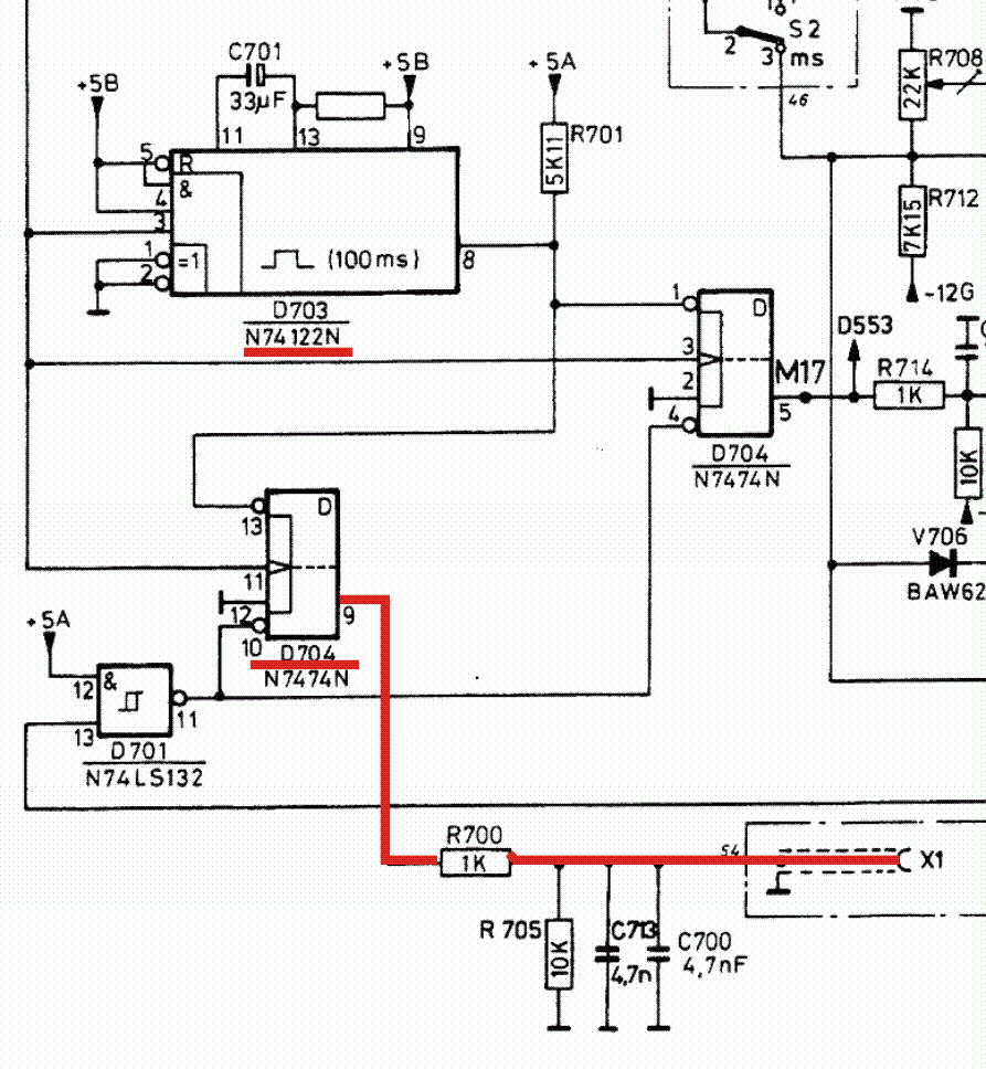

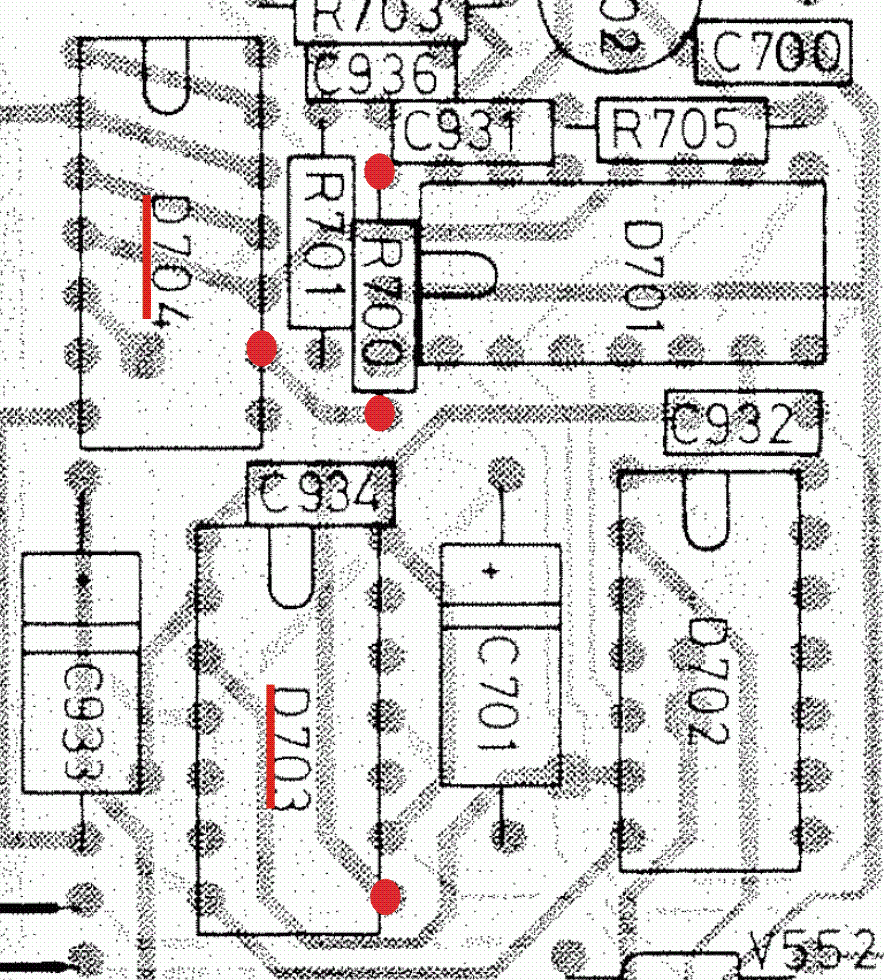

(#) peterpan válasza blasz hozzászólására (») Jan 26, 2013 /
100 mseces négyszögjelet generál a 703as SN74122monostabil multivibrátor (szép neve van mi?) annak a 8sz. lábáról vehető le a jel, ami továbbmegy a 704es számú SN7474es élvezérelt tároló 13as lábára majd onnan a 9sz. lábon egy 1kohmos ellenálláson keresztül a Probe csatlakozóra jut. Ezen a vonalon lennie kell négyszögjelnek. Miután mseces jelről van szó inkább abba az állásba kapcsolj, mondjuk 50 vagy 20msec/div-re
A hozzászólás módosítva: Jan 26, 2013
(#) blasz válasza peterpan hozzászólására (») Jan 26, 2013 /
Hát én most újból megpróbáltam,semmi, lehet maga az ic nem jó,de ezt nem tudom
