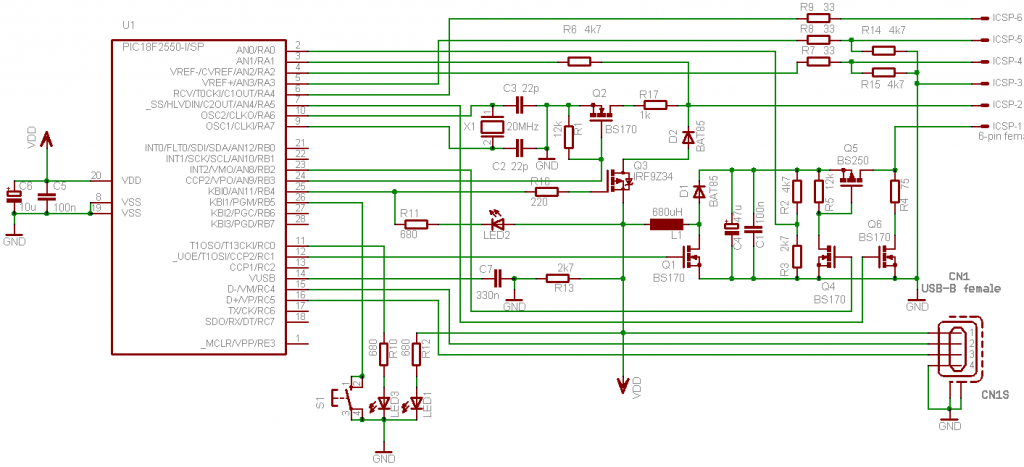

Idézet: Akkor ezt nem értem „megpróbálom ráégetni a szoftvert elkezd világítani az összes led (8db), de azt írja, hogy a 18f887 nem érzékelhető (az a panel jól működik másik égetővel)”
- Töltsd el a PICKit2V2 kezelő programját, telepítsd, - Töltsd el a Pk2DeviceFile-1.62.14.dat -ot és írd felül vele a PICKit2V2 telepítési könyvtárában található Pk2DeviceFile.dat állományt. - Programozandó kontroller nélkül hajtsd végre a Tools / Troubleshoot menüpont méréseit. A feszültségeket multiméterrel is mérd meg az ICSP csatlakozó pontokon. Ha adapter panelt használsz, akkor még egyszer mérd végig a méréseket az adapter csatlakoztatása után. Ha van rá lehetőséged az utolsó menüpontnál a jelalakokat ellenőrizd oszcilloszkóppal is. Amennyiben a PICKit2 -d képes a Vdd állítására, a feniti méréseket mégez el több különböző Vdd értékkel. 5V beállítás mellett is meg kellene lennie a min. 4.7V -nak. A mérési eredményeket írd meg.

VDD 5V-os beállításnál, 5,06V (a program szerint 4,9V) VPP 0,2V (program szerint 12,4V) (máködő égetőn itt valóban 13V mérhető úgy tudom) Ha az mclr-t ON-ra váltom 0V lesz a VPP lábakon(1-3) PGC 5,02V Magas szinte. (LOW on nulla) PGD low-on:0 V Magas szinten 5,02V A BS170-es FEt-eket, ileltve a BS250es FET-et kicseréltem, de semmi javulás. Jelalakot most sajnos nem tudok vizsgálni szkóp kábelem nincs itthon, esetleg holnap. Gondolom itt a PGC-PGD résznél lévő "toggle 30kHz-et kellene mérnem, hogy annyi-e" Idézet: „Idézet: „ megpróbálom ráégetni a szoftvert elkezd világítani az összes led (8db), de azt írja, hogy a 18f887 nem érzékelhető (az a panel jól működik másik égetővel)” Akkor ezt nem értem” Szerintem félreértettük egymást. Az égetőmmel van a baj, a szoftverét a 18f2550nek felégettem másik égetővel, de a 16f887-es próbapanelemet nem tudom vele kezelni(ledek nélkül is próbáltam). Arra is égettem egy szoftvert másik égetővel, de hiába dugom rá a saját égetőmre és indítanám el az MPLAB-al, hogy futtassa, nem ismeri fel. A nyáktervemet csatolom ismét, hátha azon láttok valamit.
Amikor a Vpp-n 0.2V van, és 13V-nak kéne lennie, akkor meg kéne nézni a C4 feszültségét. Ha a program szerint rendben megvan a 12V, akkor itt is rendben kéne lennie a feszültségnek. Ha ez így van, akkor a Q4-Q5 lesz a problémás. Ha nincs meg a C4-en a feszültség, akkor meg lehet az R2-R3 feszültségosztó hibás (pl. rossz értékek).

C4-elkón a feszültség 12,5V.
A Q4-Q5 FET-ek ki lettek cserélve, vadi újak. Esetleg a q3 nem lehet ludas? Azt nem cseréltem, mert állítólag ezt az IRF teljesítmény FET-et elég nehéz tönkretenni. (illetve q2-t sem.) Egyébként mértem üzem közben a Q3-on feszültséget (G-S között, megegyezett a működő paneléval a feszültsége) (Egyébként ha a próbapanelemet rádugom az égetőre és MPLAB-al megpróbálok rá égetni, akkor kiírja, hogy: 'kép' De a panelen a 8db led elkezd égni, kb 3másodpercig, majd elalszik és felvillan egy pillanatra megint az összes. De nem éget rá.) A hozzászólás módosítva: Jan 23, 2013
Mérj tovább, amikor a Vpp teszteled és be van kapcsolva: - C4 -en megvan a feszültség. - T5 source -ján megvan? (12V) - T5 gate -jén mekkora feszültség van ilyenkor? (0V) Nézd meg, R5 -nél nincs valahol rövidzár. - Ha T5 gate nem megy 0V -ra, a T4 drain -en mekkora feszültség van? Ha T4 drain - T5 source zárlat, szüntesd meg és végy egy BS170 -et. Ha T4 gate - T4 drain zárlat, szüntesd meg. Mérj még egyszer. A hozzászólás módosítva: Jan 23, 2013
Mérd végig a Q4 és a Q5 összes lábán a feszültséget a földhöz képest, miközben a C4-en 12.5V van és a kimeneten 0.2V.
A Q3 nem lehet ludas, mivel akkor a C4-en sem lenne meg a 12.5V. A hozzászólás módosítva: Jan 23, 2013
vpp 0,3V esetén (1-es 3-as Tűk között)
-T5 source 12,5V -T5 gate = 12,5 -T4 drain is 12,5V Az égetőn elkezdett a harmadik led villogni a márés közben kétszer is( midnig elhúztam utána és újra kapcsolódtam vele, most az 1-3 tű között 1,83V lett. Na ennek mi lehet az oka? Mi történt vele?) Kipróbáltam közben. Ha a kettes-hármas tűt rövidre zárom, akkor kezd el villogni. Időközben 3,3 Volt lett az 1-3 tűk között. A hozzászólás módosítva: Jan 23, 2013
Ha a T4 gate-je emellett 0V, akkor a PIC kimenete halt meg (vagy szakadt a vezeték).
Ha a T4 gate-je ~5V, akkor a T4 meghalt.
5v a t4 gate-je.
A t5 Drainje pedig 2,44 (mondjuk kb 1,5 perce meg 1,8V volt, de elég dinamikusan másznak itt a feszültségek, ahogy elnézem.)
5V-os gate esetén a T4-nek ki kéne teljesen nyitnia, és stabil 0V-ot kéne látnod a T4 drain - T5 gate pontokon.
De a T4 ki lett cserélve és akkor sem volt jó, most sem.
ha ez is tönkrement annak oka kell legyen, hogy kereshetem meg azt? Kiszedtem múltkor majdnem minden 170es FET-et belőle, végigmérem diódamérővel az összeset, hogy melyiknek más a paramétere, hátha kiderül melyik volt T4.
Egy triviális ok: elektrosztatikus feltöltődés után megérinted a kezeddel a FET-et.
Ha az áramkörben nincs a lenti kapcsolási rajzon felül a FET-ek gate-source-a között egy-egy nagyértékű ellenállás, akkor a fenti eset nem csak a szállítás és összerakás során fordulhat elő (azaz nem csak ezen időszakban kell vigyáznod rájuk), hanem az összeszerelés után is bármikor, amikor megérinted, tönkremehetnek.
Az a baj, hogy ESD-s kesztyűben piszkáltam a cuccot, míg összepakoltam, meg ESD zacsiban is húzgáltam mikor nem ment. Így ezt kizárnám (pláne mert még soha egy FET-em sem ment tönkre eddig( vagy nem tudok róla) ezen okból.
Kimértem 3 kiforrasztott FET-et: kép A harmadik a hátoldalon van, ugyan az mint az első, 0,580 körüli értéke van. A hozzászólás módosítva: Jan 23, 2013

Bevallom, nem egészen értem. Ha levegőben lóg a gate, akkor értelmetlen mérni a lábait, mert hasznos információd nem lesz. Ha a gate-source rövidre van zárva, és mindkét irányban vezet a drain-source között, akkor kuka.
Azért mértem ezt így ki, mert ha a bele megsült a nagyfesztől, akkor elméletileg kisípolható.
De nem sípol semerre. Rövidre zártam a G-S-t és mértem, de nem sípol. "1"-est ír a kijelző. Egyébként mértem feszt földhöz képest a működő égetőn, azon T4-T5 lábai majdnem mindegyik 0 V. A hozzászólás módosítva: Jan 23, 2013
Való igaz, hogy ha akár a gate-source, akár a drain-source átég, akkor már a multiméter is sípolni fog.
De a tapasztalt jelenség ugye az volt, hogy 5V van a gate-en (tehát nem lett zárlatos a gate-source), mégse nyit ki a FET (tehát a drain-source sem lett zárlatos, mert akkor meg állandóan nyitva lenne). Igazából ezt kéne tesztelni, ellenállás a gate-source közé, valami ellenálláson keresztül táp a drain-source-ra, és nézni, hogy mekkora áram folyik az ellenálláson, ill. ez változik-e a gate-re kapcsolt 5V hatására.
A D1-es BAt diódán mekkora feszültségnek kell lennie? (nekem 7,45V)
