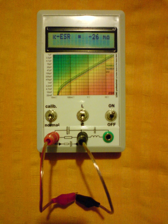

(#) Leadtek válasza p_istvan hozzászólására (») Jan 21, 2013 /
Csipesz forrasztva, csavaros banándugó jó kontaktussal stabilan, mérővezeték jó és nem töredezett, forrasztások jók, LC kapcsoló rendben van, Uesr0: 86mV, mérővezeték nélkül ugyanúgy megvan a kb 100m ohm-os ingadozás. Észrevettem, hogy kalibrálás után mikor rövidre van zárva az ESR méréshez is használt 2 banánhüvely (amikor ic-ESR -t mutat a kijelző) akkor -90 és 40m ohm között ingadozik pedig ilyenkor tudtommal nullát kéne mutatnia.
(#) p_istvan válasza Leadtek hozzászólására (») Jan 21, 2013 /
Kénytelenek vagyunk elhinni amit leírsz, mert képeket, azt nem látuk, DE valahol mindenképp hibás kontaktusod van, amit így neked kell megtalálnod!
Nem mondtam kapásból hanem megbizonyosodtam róla és utána írtam. L/C kapcsolót első lépésben megmozgattam egyik és másik állásban is figyelve, hogy lesz-e változás. Nem volt, majd multiméterrel is mértem a kontaktust miközben mozgattam és kapcsolgattam a kapcsolót de nem volt érintkezési hiba.
-Az ic-ESR felirat a képen látható módban jelenik meg és ingadozik.
-Nem én raktam össze, nem tudok nyilatkozni evvel kapcsolatban. Hogyan lehetne az igazi?
Ez nagyon nem jó! Ez így csak a külön In Circuit mérővezetékkel jelenhetne meg!
Jelen esetben "Rx =" kellene megjelennie.
Valami nagyon nem jó a bemeneten, mégiscsak kellene látni a nyákot és az alkatrészoldalt...

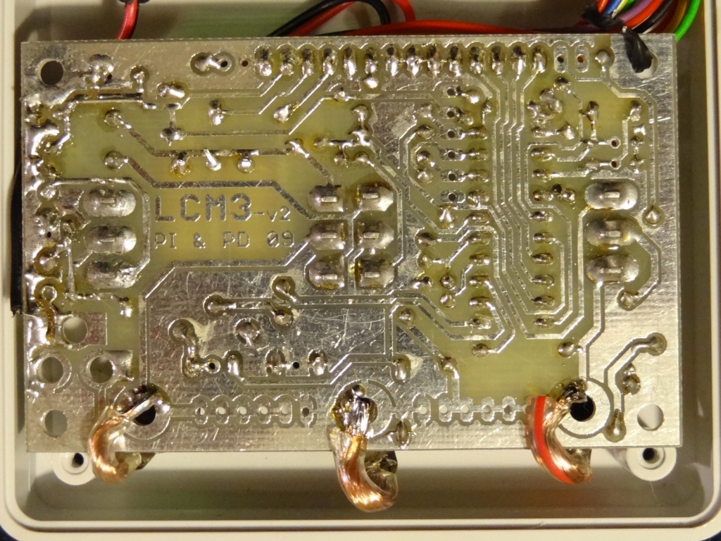

(#) Leadtek válasza p_istvan hozzászólására (») Jan 22, 2013 /
Ha a két banánhüvelyt közvetlen egy rövid vezetékkel érintem össze csak akkor mutatja az Rx-et, de így is ingadozik nagyon. Csak forrasztás felőli képpel tudok egyenlőre szolgálni mivel ennél jobban nem szeretném szétbontani ha nem muszáj (nehogy közben elrontsak valamit). Elkó kapacitást pontosan mér.

(#) p_istvan válasza Leadtek hozzászólására (») Jan 22, 2013 /
„Ha a két banánhüvelyt közvetlen egy rövid vezetékkel érintem össze csak akkor mutatja az Rx-et”
Tehát ez egyértelműen azt jelenti hogy a mérővezeték forrasztása vagy kontaktja hibás!
Nyákról is le kellene takarítani azt a szutykot, mintha mostanában épp szó lett volna róla, ahogy találóan meg is jegyezte valaki: a gyanta nem tervezett része az áramkörnek! Zárlat vagy kisebb nagyobb átvezetések lehetnek.
A forrasztások túl hideg pákával készültek, a kapcsolók beforasztásán látszik az egyértelmű hidegforrasztás. Az elkó bemenet vezetékét félig a gyanta és nem az ón rögzíti. A mérővezeték forrasztása is hasonló lehet.
Ezeket rendesem át kellene újra forrasztani! Nem kell félni a melegebb pákától, mivel jóval rövidebb ideig kell vele forrasztani így végűl is kisebb lesz az alkatrészek hősokkja és bizosabb a forrasztás.
Többek közt, ezekre kérdeztem rá az előbbiekben!

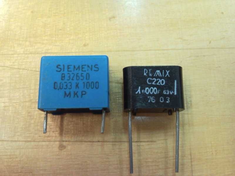

(#) Router hozzászólása Jan 22, 2013 /
Segítséget kérnék 1nF kondi ügyben. Csatolok egy képet az általam szerzett 1%-os Siemens darabról.
Beépíthetem-e ezt a tipust vagy mindenképpen stiroflex kellene?
(#) vargaf válasza Router hozzászólására (») Jan 23, 2013 /
Ez a kondenzátor nem lesz jó! A Farnellnél lehet kapni 1 nF 1 %-os kondenzátort, sokan azt használtuk fel.

Ha bokros teendőim majd megengedik, szeretnék nekiállni egy LCM3-as műszer megépítésének. Érdeklődnék, hogy ezek a kondenzátorok megfelelőek lennének a műszerhez?
A 33nF 1000V-os Siemensről mást nem találtam, mint hogy polipropilén.
Az 1nF-os REMIX-ről meg hogy ónfóliás polisztirol. (bár nem hivatalos oldalról.) A kézi feliratozás miatt gondolom, hogy elég pontos lehet az 1n, multiméterbe épített kapacitás mérővel 1,02x nF volt mindegyik példány értéke.
(#) vottokar válasza vottokar hozzászólására (») Jan 23, 2013 /
Én **** a képet meg nem csatoltam
(#) _vl_ válasza vottokar hozzászólására (») Jan 23, 2013 /
Az MKP 33nF-nak megfelel, a C220-as pedig polisztirol, az valószínűleg szintén jó lesz. De ugye kettő kell belőle... Mivel kézzel van rápingálva az 1nF, szerintem azt bemérték anno, úgyhogy a multimétered ennyire pontatlan...

(#) jano36 válasza _vl_ hozzászólására (») Jan 23, 2013 /
A C220 stiroflex, , az ón fóliát csak stiroflexnél alkalmazták a TÁKI megrendelésére.

(#) Leadtek válasza p_istvan hozzászólására (») Jan 23, 2013 /
Akármilyen hihetetlen nem a mérővezetékkel van a baj. Sorozatos tesztnek vetettem alá a konstrukciót és arra jutottam, hogy teljesen véletlenszerű, hogy ic-ESR vagy Rx jelenik meg. Sikerült mérővezetékkel is Rx-et produkálni ugyanakkor közvetlen összezárt hüvelynél is ic-ESR -t. Tegyük fel, hogy tényleg a kábellel van a baj, de akkor miért véletlenszerű a kijelzés illetve miért ugrál össze vissza kábel nélkül 100%-kos érintkezésnél? Miért alacsony az Uesr0?
Ami a forrasztásokat illeti, nem a legszebbek de megfelelő a kontaktus minden esetben. Az elkó bemenetnél csak a képen látszik úgy mintha félig a gyanta tartaná. Tanácsod megfogadva alaposan letakarítottam az összes gyantát/maradékot a nyákról. Sajnos nem változott semmi. Tudom, hogy így távlatokból, látatlanul, 1 fotó alapján nehéz segíteni egy ilyen rejtélyes probléma megoldásában éppen ezért köszönöm, hogy eddig is ennyit segítettél (és a többieknek is)! A héten visszamegyek a boltba ahol vettem és megpróbálunk utánajárni a miérteknek.
