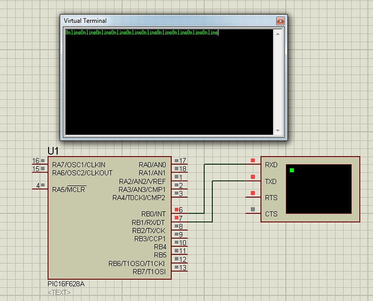

Helló mindenki!
RS 232 -es kommunikációval próbálkozom, de nem akar össze jönni. Ez lenne a kódom:
#include <16f628a.h>
#use delay (clock=4MHz)
#fuses NOWDT,NOPROTECT,NOPUT,BROWNOUT,NOLVP, NOMCLR
#fuses INTRC_IO
#use rs232(baud=9600, xmit=PIN_B0,rcv=PIN_B1)
void main(void){
while(TRUE){
printf("Online");
Valamiért nem az jelenik meg a terminálon ,hogy Online, hanem számomra olvashatatlan szöveg. Végig próbálgattam egyesével a betűket és mindegyikre valami mást ad, szóval valahol a karakterek kódolásánál lehet a gond. Valaki meg tudná mondani mi van rosszul beállítva? Vagy lehet a hardvernél van a gond?
Előre is köszi! A hozzászólás módosítva: Feb 10, 2013
Ha kihagyod a szintillesztőt akkor jó? Beállítottad a terminálon is a kommunikációs paramétereket?
Mi az a szintillesztő? A beállítások jók.
Anélkül az ég világon semmit nem csinál a terminál.
Most már nálam is. Pedig először úgy csináltam és nem volt hajlandó működni. Köszönöm és elnézést a bénázásomért.

Megint elakadtam egyébként:
Raktam le egy virtuális COM csatlakozást és föltettem mellé a VSPE nevű progit, amivel a soros port összekötetését lehet szimulálni. Így rá tudok csatlakozni a Hyperterminálal és össze köthetem a virtuális áramkörömet a gépemmel. Innen a határ a csillagos ég. Érdekes módon két terminál tud kommunikálni. Ha PIC -et kihagyom szintén működik a dolog, viszont a PIC el semmi nem jelenik meg a gépemen lévő Hypertemrinálon. Nem tudom mennyire volt érthető. Felteszem összecsomagolva a projektet. CCS, Proteus, Mplab -al dolgoztam.
Kösz a választ, kipróbálom.
