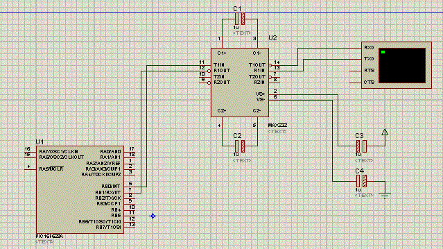

Helló mindenki!
RS 232 -es kommunikációval próbálkozom, de nem akar össze jönni. Ez lenne a kódom:
#include <16f628a.h>
#use delay (clock=4MHz)
#fuses NOWDT,NOPROTECT,NOPUT,BROWNOUT,NOLVP, NOMCLR
#fuses INTRC_IO
#use rs232(baud= 9600, xmit=PIN_B0,rcv=PIN_B1 )
void main(void){
while(TRUE){
printf("Online");
Valamiért nem az jelenik meg a terminálon ,hogy Online, hanem számomra olvashatatlan szöveg. Végig próbálgattam egyesével a betűket és mindegyikre valami mást ad, szóval valahol a karakterek kódolásánál lehet a gond. Valaki meg tudná mondani mi van rosszul beállítva? Vagy lehet a hardvernél van a gond?

Ha kihagyod a szintillesztőt akkor jó? Beállítottad a terminálon is a kommunikációs paramétereket?
Mi az a szintillesztő? A beállítások jók.
Anélkül az ég világon semmit nem csinál a terminál.
Most már nálam is. Pedig először úgy csináltam és nem volt hajlandó működni. Köszönöm és elnézést a bénázásomért.
