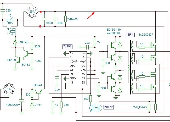

Ha a főtrafóra teszed rá utána már nem is fog, mert a nagyfreki hazavágja. Hol írtam olyat hogy a trafóra tedd rá? A főkörbe befolyó áramot kell megmérni (ami a piros nyíllal jelölt vezetéken folyik), ami a tápegységedből (vagy trafódból vagy akármiből) folyik a hídba. Ezért sokkal egyszerűbb ha van egy tápod, mert azt csak rácsípteted az x-ekkel jelölt pontra, és megnézed hogy mekkora áram folyik ki belőle (a 220k árama 30V-on uA nagyságrendű, elhanyagolható). Kezd az az érzésem lenni, hogy visszamegyünk az óvodába.

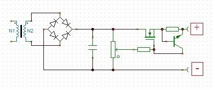

(#) Ge Lee válasza voodoo hozzászólására (») Jan 29, 2013 /
Az szerintem 0,5A-t sem tud, de talán megfelel. Nem tudok rajzolni mert nem a gépem előtt ülök, de megpróbálom elmagyarázni. Összekötöd a trafó két szekunderét sorba, így lesz 32V-od. Erre teszel egy kisebb graetz hidat, 1A-es is elég (ha nincs más talán a 4db 4148-ból épített is kibírja), majd teszel rá egy puffert (nem kell nagy 100-200µF/50V bőven elég). Ezen lesz terheléstől függően kb. 40-45V egyenfeszed. Erre párhuzamosan rákötsz egy 20-50k körüli potit, aminek a csúszkáját üresen hagyod. Ha most elkezded a potit tekergetni, akkor a csúszkán a negatívhoz képest 0 és 40-45V között tudod szabályozni a feszt. Fogsz egy fetet ami legalább 50V-os, ennek a drain-jét rákötöd a +45V-ra, a gate-jét pedig egy 10-22k-s ellenálláson keresztül a poti csúszkájára. Ezzel kész a 0-tól 40V-ig szabályozható tápod, amihez kell még egy áramkorlát. Fogsz egy BC (npn) tranyót meg egy 1-2 ohm körüli ellenállást, ez lesz a sönt. Az ellenállást sorba kötöd a FET drain-jével (ez lesz a táp kimenete), és rákötöd a BC-t is úgy, hogy a bázisa a FET drain-jén, az emittere az ellenállás másik végén (vagyis a kimeneten), a kollektora pedig a FET gate-jén legyen. A tranyó 0,6V körül nyit ki, tehát ha mondjuk 1,5 ohmos söntöt használtál, akkor 400mA-es lesz az áramkorlát, vagyis ennél több áram nem fog folyni a kimeneten rövidzár esetén sem.
Erről már megtáplálhatod a hidat, és egy ampermérő beiktatásával meg tudod mérni a hídba folyó áramot.

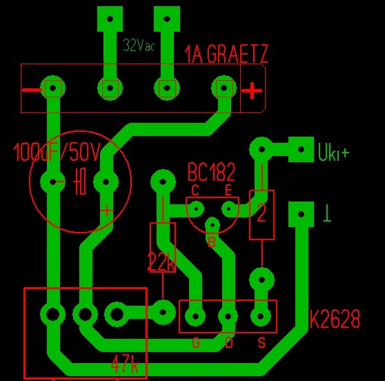

Köszi, gyorsan megpróbálom megtervezni ahogy le írtad, azt hiszem van is itthon mindenből FET-jeim csak 500V-osak vannak. (W13NK50Z) Ha kész csinálok róla egy gif, vagy egy jpg-et és -gondolom telóról vagy fent- meg is tudod nézni a nyákrajzot.

(#) voodoo válasza Ge Lee hozzászólására (») Jan 29, 2013 /
Ilyenre gondoltál?
(#) _vl_ válasza voodoo hozzászólására (») Jan 29, 2013 /
A potinak szerintem a középső lába lesz a középkivezetés, annak kéne a gate-re menni.
(#) voodoo válasza _vl_ hozzászólására (») Jan 29, 2013 /
Tessék. A tranyó teljesen mindegy hogy milyen, npn legyen és bírja el a feszt meg az áramot (PC tápból bontott az tökéletes). A fetnek kell némi hűtés, mert ha rövidrezárod akkor a teljes teljesítmény azon disszipál, és ahhoz a tok füle már kevés lesz. Az áramkorlátot pedig kisebbre vedd mint amit a trafó elbír, ellenkező esetben az lesz az áramkorlát és le fog égni. Ezt használva már méricskélhetsz a primer oldalon is, valamint nem tudod agyoncsapatni magad, és a feteket tönkretenni sem. Nyákot sem kell csinálni neki, össze lehet drótozni a levegőben (vagy egy kisebb borda megtartja az egészet).
