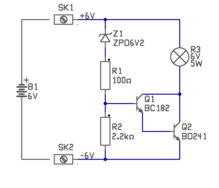

(#) proli007 válasza Brienter hozzászólására (») Nov 14, 2007 /
Két db. shunt regulátorral, megoldható a probléma. Ezeket az akkumulátorral párhuzamosan kapcsolva, megakadályozzuk, hogy 7,2V fölé emelkedjen az akkumulátor feszültsége. A kis áramkör a fiókban heverő alkatrészekből is megoldható.
(Nem újkeletű dolog, sokcellás töltőnél már alkalmazták.)
üdv! proli007
(#) proli007 válasza Brienter hozzászólására (») Nov 15, 2007 /
Látom, kisséelakadt az ügy.
Lendítsünk rajta cseppet!
Egyszerű
Precizebb
Bekötése
üdv! proli007

(#) Brienter hozzászólása Dec 17, 2007 /
Vettem két db V-os zárt ólom akksit (3.3Ah/20HR). Ezeket mekkora árammal lehet tölteni? Az túl nagy lenne nekik a sorbakötném őket és 12V-os 600mA-es töltővel megküldeném. Ezek az akksik mekkora feszültségnél vannak mélymerülve?
(#) proli007 válasza Brienter hozzászólására (») Dec 17, 2007 /
- Általában a C20 kapacitás 1/10-el illik tölteni, 12..14 órán keresztül. (330mA)
- Az 1/5 töltési áram, még talán megengedhető. 6,5...7,5 órán keresztül. (600mA)
- Kisütést általában nem ajánlott 5,7V alá vinni, de mélykisütés esetében maximum 5V.
üdv! proli007
Akkor aztmondod ha "kiegyenlítem" őket akkor se töltsem a töltővel a töltő meg annyira buta hogy csak egy trafó meg egy egyenirányító van benne. Pedig állítólag ilyen akksikra van tervezve(kétlem). Valószinű veszek hozzá inkább 6V 300mA-es automata töltőt azzal töltögetem őket. shunt szabályzó-t nincs időm megépíteni.

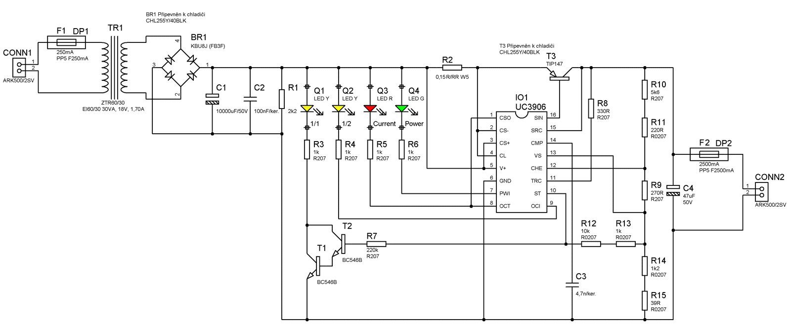

(#) svebis.zoltan hozzászólása Dec 31, 2007 /
sziasztok!
a segitségeteket szeretném kérni az alábbi kapcsolással kapcsolatban,nekem egy nagyobb áramú töltöhöz kellene átalakitanom ezt a kapcsolást,(kb 8 A)elég ha kicserélem a trafót nagyobbra vagy a teljesitmény tranzisztort is ki kellene ?vagy mien változtatásokra lenne még szügség a kapcsolásban?
a segitségereket elöre is köszönöm
(#) dudzsi válasza svebis.zoltan hozzászólására (») Dec 31, 2007 /
hali!
Én is ezt a töltöt csináltam meg.Bár én nem változtattam rajta.A trafot mindenkép nagyobra kell cserélni ha 8A ararsz, a tranzisztorse birná azt szoval azt is.Meg itt a sönt értéke dönti el hogy mekkora legyen alegnagyobb töltö áram. 0,25/sönt=8 ami ate esetedbe 0,03125 ohmos kellene.Szerintem elméletileg mennie kellene.De mézd meg az ic adatlapját ott van egy jo pár ábra.Csak arra figyelj ha a söntöt vezetékel viszed valahova(nem a nyákba van beforrasztva) akkor baromira elviszi az ellenálását.Én igy jártam. Szivtam is vele rendesen.Nekem most 4A a max töltö áram.
(#) Dudus válasza svebis.zoltan hozzászólására (») Dec 31, 2007 / 4
A T2-t cseréld akkorára, ami biztosan el tudja disszipálni a szükséges teljesítményt, lehet, hogy a hűtőbordát is nagyobbra kell cserélni.
R2-es áramérzékelő ellenállást is át kell számolnod az új áramértékhez és ellenőrizni, hogy megfelelő -e a terhelhetősége.
Valamint az F2 biztosítékot is cseréld ki akkorára, hogy biztonságos legyen.
És természetesen a trafót!
Itt mindent megtalálsz a méretezéshez.

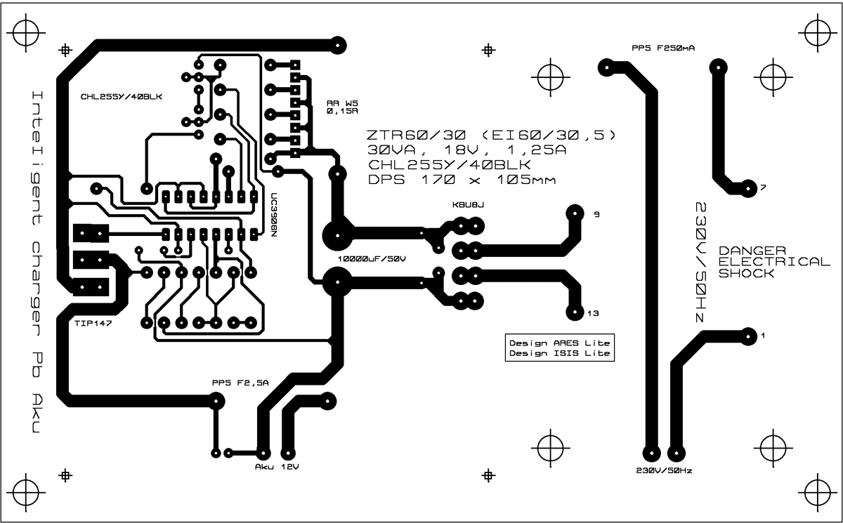

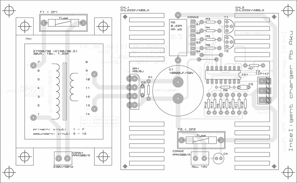

(#) svebis.zoltan válasza dudzsi hozzászólására (») Jan 1, 2008 /
köszönöm a segitségeteket megfogadom a tanácsaitokat, ,ha esetleg van valakinek ehhez nyákterve azt nagyon jól jönne nekem,nagy segitség lenne
(#) dudzsi válasza svebis.zoltan hozzászólására (») Jan 1, 2008 /
Itt van a leirása sajna csak csehül.Más nyelven nem találtam én se. http://hw.cz/Teorie-a-praxe/Konstrukce/ART1685-Inteligentni-nabijec...u.html
Arra figyelj hogy a T1,T2 rosszulvan rajzolva anyákrajzon és elkell forgatni a tranyokat.
