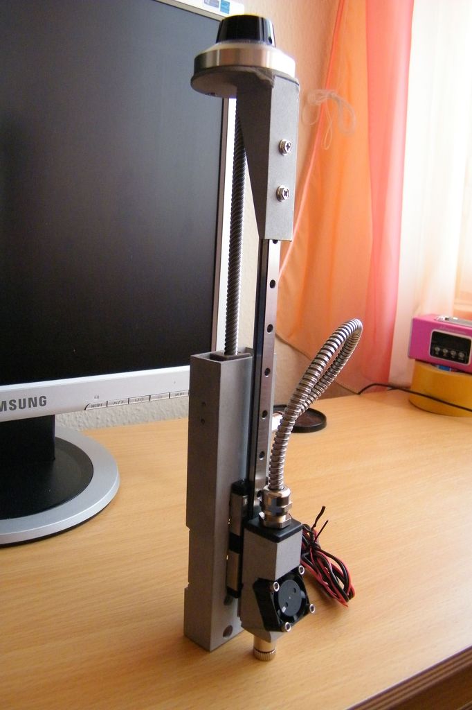

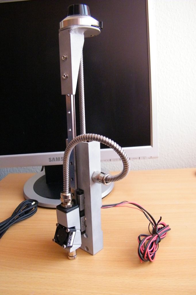

Dekor célra szeretném. Egy régrbbi verziót találsz a képek között, az Y és Z tengelyről.

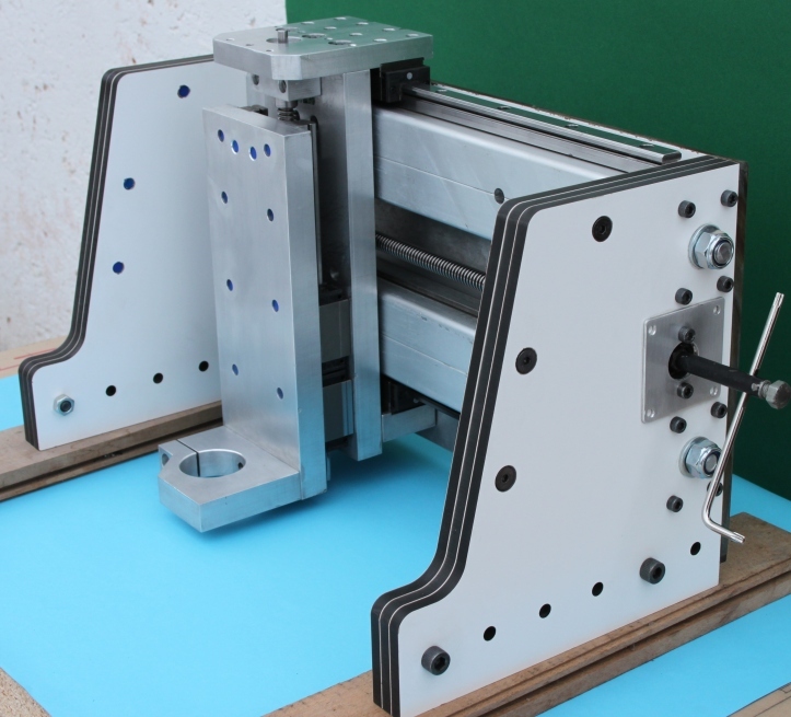

Az X az kifordított szíjhajtás lesz, mindkét oldalon, de egy motorral.
Ma összeállt a híd, az Y tengely és a Z tengely. Kuplungra várok és léptetőkre.

Tetszik az a szerkezet amit építesz. Az enyém azért nem olyan profi. Decemberbe vetettem fel, hogy én is építek egy ilyen masinát. Már az első lépéseket meg is tettem felé, a Z tengely 80%ba elkészült. Mach3 már meg is mozgatta szépen oda vissza, nagyon csendbe megy még 2000mm/perc-el is. 10x2 es trapézmenetes orsó van rajta (Sz.józsi féle) amit egy 1,9Nm léptető teker, a tengelyek pedig 16mm átmérőjűek. A mechanika soha nem volt az erősségem, meg igazából egy állványos fúrógép, meg kézi szerszámok állnak rendelkezésemre, maró gép meg ilyesmi nem, ezért nem is lesz sajna profi gép. Igazából CNC-hez, meg egyáltalán semmi ilyen anyagmegmunkáláshoz eddig nem volt semmi közöm. Vagyis lesz még mit tanulnom. Üdv: Zoltán

Maga a váz szerkezetén agyalok még, de nagyon úgy néz ki, hogy vastag falú zártszelvényből lesz. Teszek fel képet a főorsómról. Ez egy 1,5kw-osnak írt kínai vízhűtéses motor, ER11-es befogóval, nagyon jutányos áron jutottam hozzá. Viszont nagyon szépen, és csendbe fut a motor. Jövő héten elvileg megépítem hozzá a frekiváltót is.
Módosítottam a Z tengelyt:

A Z manuális, mivel egyenlőre csak síkban gondolkozom. Itt van még pár kép, folyamatosan töltöm, ahogy haladok. Bővebben: Link
