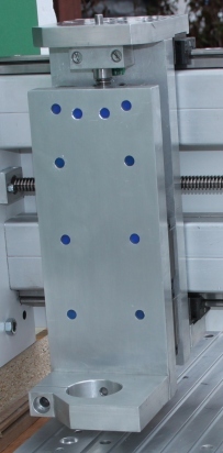

Ma készre szereltem a Y és a Z tengelyt de csak néhány kép van. Holnap kész a komplett híd összeszerelve orsókkal. Most a léptetők következnének, ha volna megfelelő, legalább 1 Nm -es kellene 2,2 amperig.

Kész a Z tengelyem, mint korábban írtam, manuális. Több kép itt! 13mm-es emelkedésű orsóval. A hozzászólás módosítva: Feb 9, 2013

Ma összeállt a híd, az Y tengely és a Z tengely. Kuplungra várok és léptetőkre.

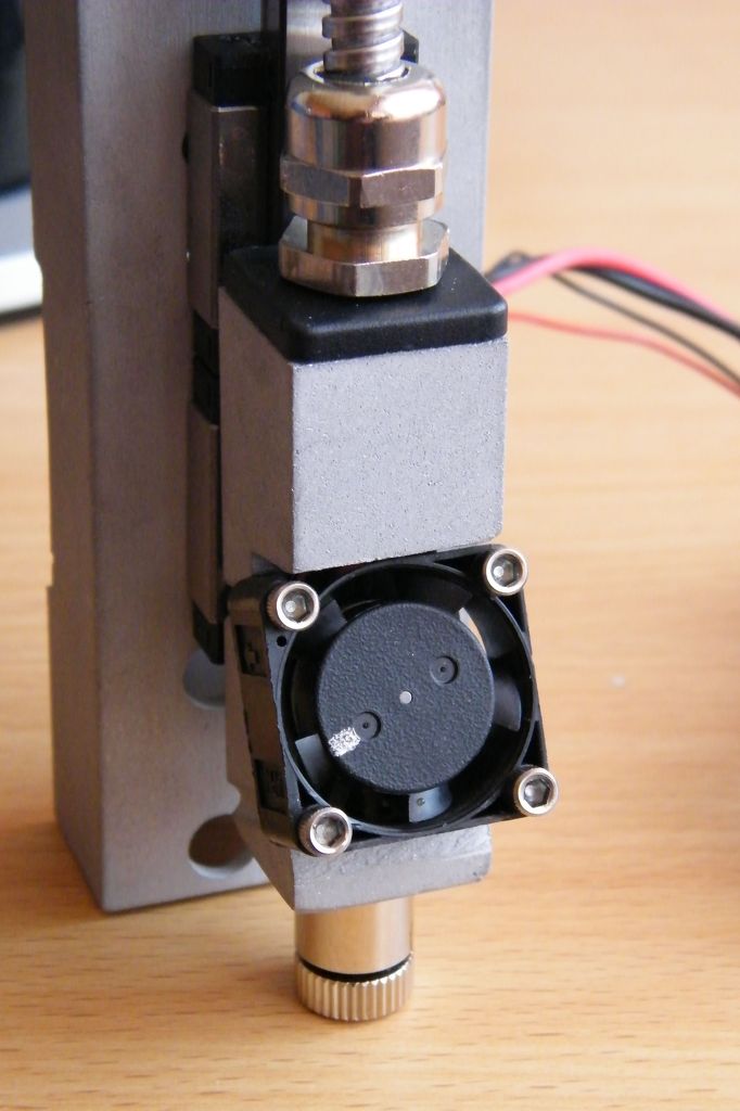

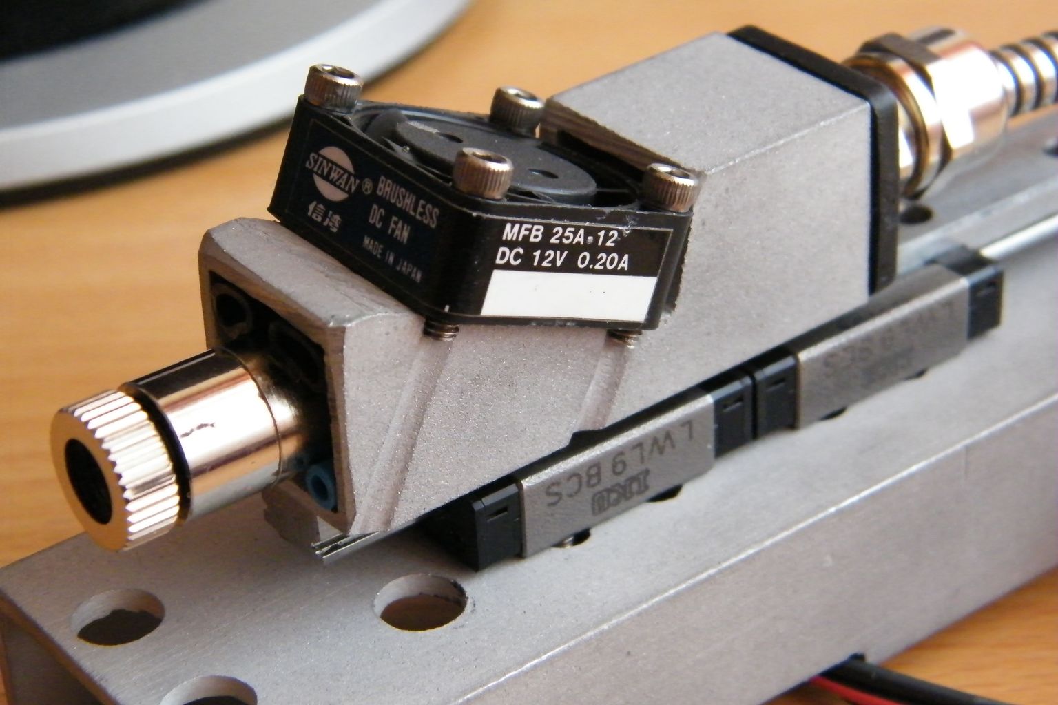

CO2 lézerhez akarok "air assist"-ot csinálni. Már megvan a fej, csak valami pumpa kellene. Egyesek akvárium levegőpumpát javasolnak, de nem tudom, milyet célszerű venni. A kicsiken általában potméterrel állítható a légmennyiség, olcsók is, de gyanítom, hogy azok kevesek erre a célra.
Főként plexi vágáshoz kellene. Mit javasoltok? Mellékeltem egy képet a lézerfejről. 6mm-es külső átmérőjű szilikoncső megy a fejre. Csak még a cső másik végére kellene valami. A hozzászólás módosítva: Feb 13, 2013
Esetleg egy kompresszoron nem gondolkodtál még el?
Az azért kitartóbb lenne, mint egy akvárium pumpa. Ha tartály is van rajta, akkor meg lehet hogy elegendő 3 óránként bekapcsolnia.
Hűtőkompresszor esetleg? olcsó és könnyen beszerezhető.
Az a baj, hogy nincs tapasztalatom, nem csináltam még hasonlót sem. Megmértem a cső belső átmérőjét, 4mm, de a legszűkebb keresztmetszet a fejen a kis csonk belső átmérője csak 2,5mm. 5-10ezer forint között mozog egy 400l/h azaz 6-7l/perc teljesítményű légpumpa. Akváriumosok szerint az Eheim jó márka, évekig bírja a folyamatos üzemet. Viszont egyes külföldi fórumokon számomra elképesztő légmennyiségekről írnak, 100l/perc feletti teljesítményű pumpákat használnak. Azok komolyabb fejek, de hát akkor is sokkalom. Mellékeltem egy képet róla. Hát nem tudom...

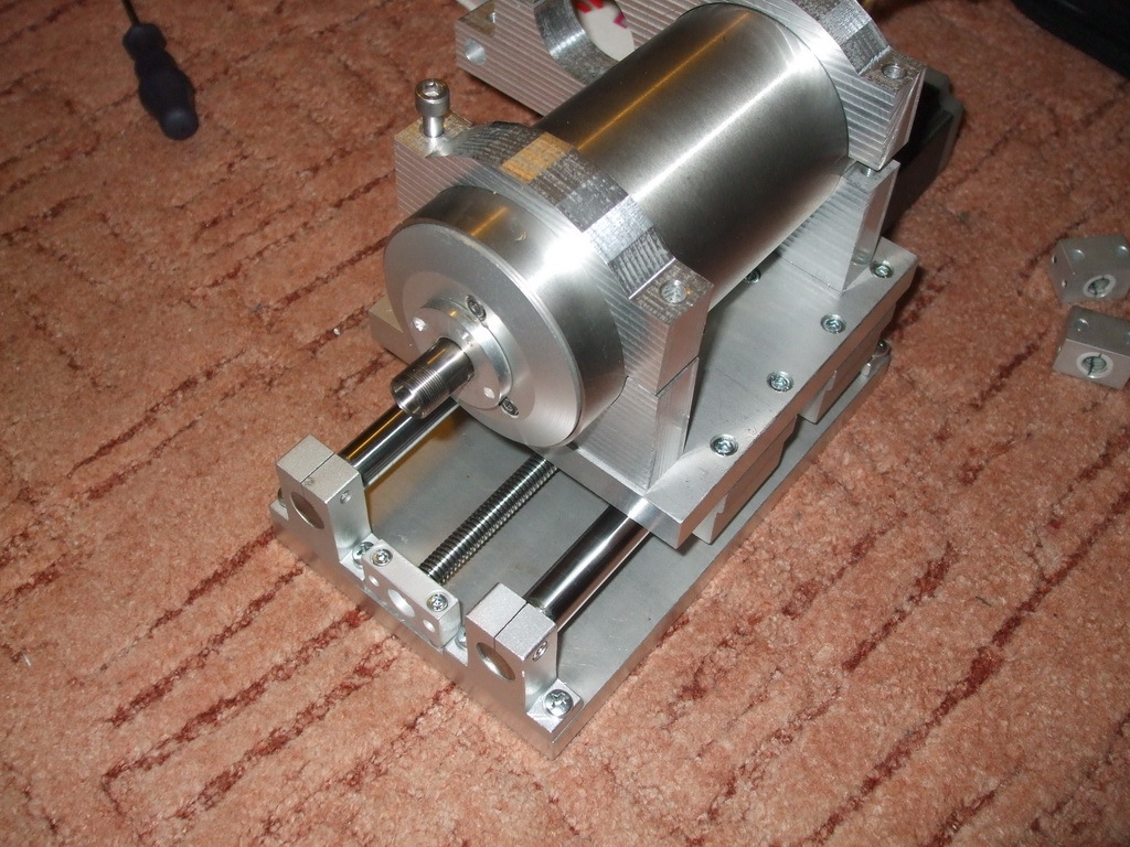

Maga a váz szerkezetén agyalok még, de nagyon úgy néz ki, hogy vastag falú zártszelvényből lesz. Teszek fel képet a főorsómról. Ez egy 1,5kw-osnak írt kínai vízhűtéses motor, ER11-es befogóval, nagyon jutányos áron jutottam hozzá. Viszont nagyon szépen, és csendbe fut a motor. Jövő héten elvileg megépítem hozzá a frekiváltót is.

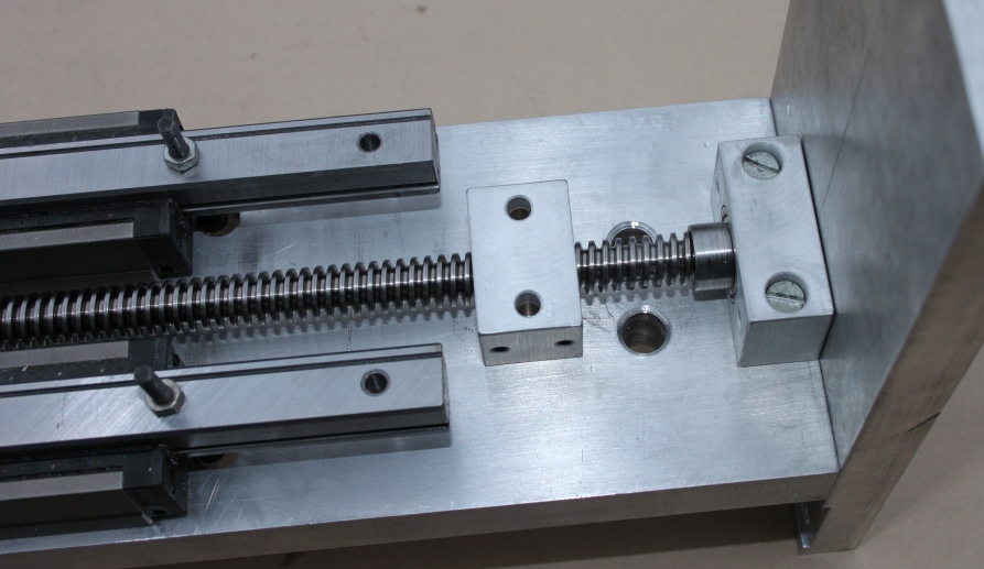

Módosítottam a Z tengelyt:
