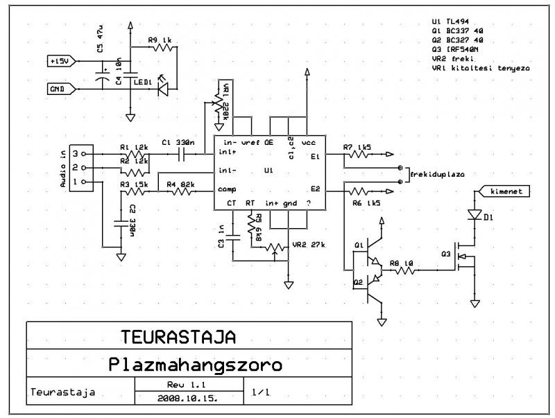

Tud valaki ehhez a kapcsoláshoz nyák tervet?
Megépítettem a mellékelt kapcsolást. 12V 1A ról próbáltam éleszteni egy régi sorkimenővel (malomkerék). De sajna a szikra elmaradt. Kipróbáltam egy piezzóval és kis hangszóróval is, ott megszólalt a jel, szépen lehet a frekvenciát változtatni, és még jó beállításnál az audio jel is hallatszott a sistergés mellett halkan. Ebből feltételezem h talán jó a kapcsolás. Az a kérdésem h az alacsony táp teljesítmény miatt maradhatott e el az ív? Sajna a tápom 12 V on nem tud többet. Ill. még annyi h milyen diódát kell a fet után kötni. Én egy 35 nsec diódát használok, egy tv ből mentettem. A segítséget előre is köszönöm.

Bocsánat tegnap mellé nyúltam. Nem a jpg-t tettem fel, szóval bocs. Ha jól sejtem ez az . A hozzászólás módosítva: Feb 11, 2013
D1-nek semmi szerepe nincs az ég világon, azt onnan ki kell venni. A sorkimenő primerjével párhuzamosan ellenirányba kell védődiódát betenni, ha az nincs, nagy az esély rá, hogy első pillanatban kinyírja a FET-et.
Nem ártana azt sem lerajzolnod te hogy kötötted össze a dolgokat, tehát a sorkimenő primer részét. A hozzászólás módosítva: Feb 12, 2013
Időközben meglett az ív! ![]() El sem veszett csak én voltam mafla. A sorkimenőre 8 menet szigetelt sodort drót került primernek, ennek egyik vége a kapcsolás kimenete, a másik (és ezt toltam el) a táp pozitív sarkán. Így most szól, és átjön az audio jel is. Csak nagyon kásás, meg zajos. Alig hallani a zaj mellett. Gondolom ezt beállítással a potikkal lehet javítani... vagy van más titka is amitől tisztábban szólna?
A "trükk" az, hogy emelni kell az üzemi frekvenciát, jóval a hangfrekvencia-sáv fölé, illetve nem négyszögjellel kell vezérelni. Erre együtt a sorkimenő alkalmatlan. A négyszögjel a sorkimenőn alap harmonikusra és felharmonikusokra bomlik, mindezekkel keveredik a hangfrekvencia, ami vagy "kifér" a sorkimenőn (söntölő kapacitásain, illetve az induktív ellenállásán), vagy nem (ezeket levágja a trafó), illetve lesz egy rezonancia-komponens, amit a sorkimenő határoz meg, és ez a hangfrekvenciától független zajként jelenik meg, de ezzel is keveredik az audiojel... Tehát torzítani fog. Inkább Tesla-tekercs jellegű kapcsolás kell és az üzemi frekvenciát több MHz-re kell választani. Ezt meg a vezérlő IC nem támogatja.
Talán a primer tekercs menetszámának emelése segít némileg, hátha a vas telítettsége is bezavar. A zajosság igen nehezen akadályozható meg, ahogy olvasgattam a plazmahangszórók témájában. Sajnos A hozzászólás módosítva: Feb 12, 2013

Sziasztok! Én is közzétennék egy rajzot, amit Én meg is építettem. Elég stabil és egészen jó hangja is van. Van a tervben olyan rész is, ami az Én ötletem. Pl. az elválasztó trafó előtti meghajtó fokozat. Mindenkinek bátran merem ajánlani. Ha tovább görgetitek a képeket találtok videókat is. A működő plazmahangszóró primerkörébe még be van kötve sorba egy 230V 75W-os izzó, valószínűleg azért is csak ilyen kicsi az ívem. A félhidas végfokozat a hálózati áramról táplálkozik, nem tudom, hogy ezt így szokták-e csinálni, nem-e kell elé egy 230/230V-os hálózati leválasztó trafó? Az izzót azért nem merem kivenni a primer körből, mert a nagyfeszültségű sorkimenő trafó primerével párhuzamos 2,2k-470pF-os RC tag nincs bekötve, így félő, hogy izzó nélkül ha megszűnne az ív eldurrannának a FET-ek. A 2,2kOhmos ellenállás egyébként 10W-os, a 470pF-os kondenzátor pedig 400V vagy az fölött legyen természetesen.
A sorkimenőt úgy válasszátok meg ha lehet, hogy annak vasmagjára rá lehessen tekerni 55 menetet. Én ezt villanyszerelésnél használatos henger alakú kábelcsatornára tekertem fel és úgy húztam rá a vasmagra. A vasmagból viszont előtte egy picit a sarkaiból le kellett köszörülnöm, így viszont elég jól sikerült a tekercselés. A huzal vastagsága 0,3-0,5mm körül lehet, tehát nem túl vastag de így se melegszik. A FET-ek se melegedtek.... Azt hiszem lényegében mindent elmondtam. Felmerülő kérdésekre megpróbálok válaszolni. Bővebben: Link
A már korábban említett varttina-féle kapcsolást építettem meg, elé került a hangváltó (köszönet a kapcs rajzokért). Elég jól szól, bár még így is kissé torzít ami ugye valószínüleg nem kiküszöbölhető... Most a teljesítményt és az ív hosszát szeretném növelni. Az lenne a kérdésem, hogy ennek a kapcsolásnak 32V DC még megfelel e? Nem szeretném kinyírni szegényt. A táp bazi nagy legalább 10 A tud szerintem, eddig csak a zvs-meghajtómat hajtottam róla (szép hosszú íveket produkál). A másik kérdésem, hogy a vegytiszta titán jó lehet-e elektródának, mert van itthon kb 20 dkg dirib darab-okban, de attól tartok elégne és feleslegesen nem akarom pazarolni.
