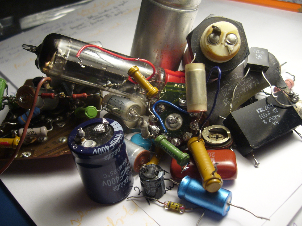

				Valaki védelme alá vehetné a lomizott alkatrészeket is.   Tavasszal-ősszel lehet ám aratni.. Van itthon egy pár kartondoboznyi.. Már ha csak arra gondol az ember hogy mennyibe kerül egy pár 220µF/100µF/50µF stb.. /400V.. Eddig csináltam egy PCL86SE-t ,és egy PP-t,de van még bőven anyag.   A hozzászólás módosítva: Feb 17, 2013

				No igen.. egyre kevesebb.. mostanság már tényleg megszünt ez a "rendszer".. itt is csak "rendelni" lehet körzetenként a nyári időszakban. Volt rá példa tavaly hogy a réznyüvővel "gyüjtögettem"..   Kérdezte hogy mi a gránátnak nekem egy ilyen régi tévéből való panel.. mondtam hogy ne foglalkozzon vele,kell és kész,már hoztam is.. persze a csőkészlettel együtt. Nem réz,így nem kellett neki. De volt hogy az orrom elől vittek el csöves rádiókat..
