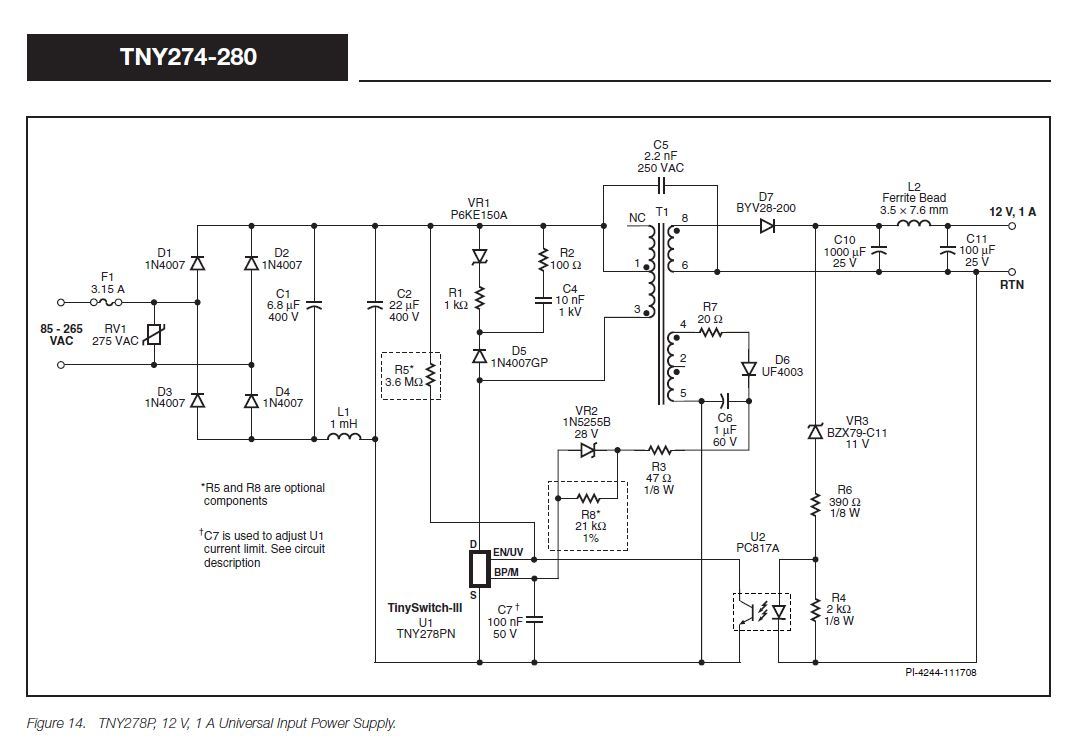

Hello! Meg tudja-e valaki mondani hogy "mtibi" fent lévő kapcsolási rajzában miért van szükség az R12,C9 és a D4-es alkatrészekre? Mi történne ha azok nem lennének ott? Mi a szerepük? Köszönöm!
Az a szerepük, hogy az alattuk levő FET-re ne csillió Voltos csúcsfeszültség jusson kikapcsoláskor (a tekercs már csak olyan, hogy nem szokta "óhajtani" a kikapcsolást), hanem a rárajzolt mondjuk 600V-ba férjen bele, és így ne ölje azt meg.

Köszönöm a választ! Ezek szerint a rajzon változó erősségű,de egyenáram folyik a primeren,és a szekunderen is? Ha csak egy diódával egyenirányítanánk egy váltó áramot,akkor is működne egy transzformátor? Azért kérdezem,mert én úgy tudtam,hogy csak váltó árammal működik a trafó.Megköszönném a segítséget! Köszönöm!
Ennél a tápnál a bias tekercselést kb. mekkora feszültségre kell méretezni? Adatlapban nincs infó róla. Én olyan 30V-ra gondolnék és max 100mA-re. A primer és szekunder tekercsek méretezése pedig gondolom történhet ugyanúgy mint bármely más flyback táp esetében, ha van valakinek észrevétele evvel kapcsolatosan az ne titkolja. ![]() Köszi.
Ennél a tápnál (meg szerintem minden trafót használó tápnál) időben változó erősségű áram folyik. Ezt egyenáramnak nevezni fogalmi tévedés.
Bocsi,egyirányú áramra gondoltam,vagyis az erőssége változó,de az iránya az nem.Kicsit hülyén fejeztem ki magam. Ilyen ez az áram ami a rajzon lévő trafón van?
Miért? Az áram mindig egy irányba folyik. Az lehet, hogy nem sima, de attól még egyenáram.
Egy trafónál különben sem az a lényeg, hogy milyen áram folyik rajta, hanem, hogy milyen feszültséget kap a tekercselése. Az áram alakja, neme, csak a melegedést ( meg néhány "mellékes" dolgot ) határoz meg. A lényege annyi, hogy a trafóban ébredő indukció ( fluxus ) két érték között változzon. Ez lehet akár plusz/minusz 0,1 T, de lehet plusz 30 mT és plusz 1 Tesla között is. Ezeknek a betartására születtek a különböző kapcsolási elrendezések. |
