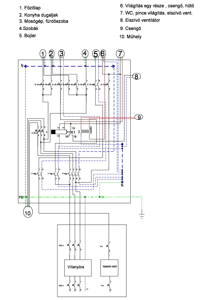

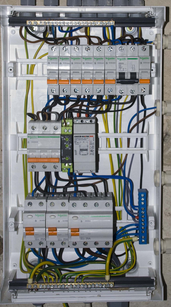

(#) balzsi válasza meno10 hozzászólására (») Feb 19, 2013 / 2
Szia! Kameleon2 hozzászólásához kettő képpel szeretnék hozzájárulni. Ezek a saját elosztómat ábrázolják mint fénykép, mint bekötési rajz. Természetesen egy elosztót nagyon sokféleképpen be lehet szerelni. Remélem tudtam segíteni.

Önmagában az, hogy van róla bekötési rajz is ritkaság. Személy szerint
(#) balzsi válasza Gafly hozzászólására (») Feb 19, 2013 /
Valójában ez a rajz azután készült, hogy végeztem a bekötéssel. Természetesen a tervezés fázisában is csináltam rajzot, csak az sokkal egyszerűbb volt. Aki viszont annyira bizonytalan mint meno10, annak kifejezetten ajánlott ilyen részletes rajzot készíteni, kivitelezés előtt a fórumban közzétenni és ellenőriztetni. Természetesen egy ismerős villanyszerelő is megteszi.

A bejövő PEN az az alsó sín 2. pontján van? Jól látom?
Amúgy nagyon szép munka
(#) balzsi válasza tomikapc hozzászólására (») Feb 20, 2013 /
Igen jól látod, az első pont a földelés, a második ponton a PEN van. Az EPH még ezután következik. Köszönöm szépen a dicséretet, ez az első szerelésem, vélhetőleg az utolsó is.

Szia! Köszönöm szépen! Nagyon jó ez a kapcsolási rajz! Megkérdezhetem hogy mivel készítetted?

A rajzot sPlan programmal készítettem.

(#) balzsi válasza meno10 hozzászólására (») Feb 22, 2013 / 1
Gyorsan összeállítottam egy változatot. Természetesen ezt lehet többféleképpen variálni. Az óra és elosztó közé 10mm2 Vezeték kell. A 10A-nek 1,5mm2-es, 16A-nak 2,5mm2-es. Az én változatomban a PEN bontás az elosztóban van, ha nálad az óránál megtörtént, akkor az elosztóban már nem szabad összekötni a PE-t és N-t.
A rajzról az EPH lemaradt, az mehet a PE-re.
A hozzászólás módosítva: Feb 22, 2013
(#) balzsi válasza balzsi hozzászólására (») Feb 22, 2013 / 1
Kicseréltem a képet, így rajta van az EPH.
