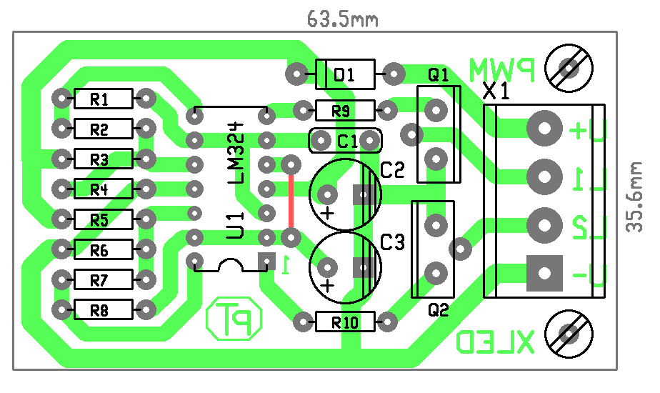

(#) proli007 válasza proli007 hozzászólására (») Feb 28, 2013 / 1
Nos, nem sikerólt megmérni? Én közbe rajzoltam egy kapcsolást, ami cseppet korrektebb. Igaz a sebességet nem tettem állíthatóra, de egy-két potival, diódával megoldható, ha mindenképpen szeretnéd változtatni, az R8 helyett. A fényerőt 0..100% között változtatja.
Ennek ugyan egyből két kimenete van. Míg az egyik felfelé, addig a másik "lefelé megy". Persze nem kötelező mind kettő felét beépíteni. Ha Fet-et használsz, akkor kb. 2..3A-ig terhelhető a kimenet, és nem fog függni a fény attól, hány Led/Ledd-csoportot akasztasz rá. Ha kicsi a terhelés, (I<250mA) akkor egy BD139-et is használhatsz a kimeneten, csak fordítva kell beültetni, mert a másik oldalon van a bázis, mint a Gate. LR024 csak akkor kell, ha alacsony a tápfesz. Egyébként bármelyik teljesítmény N-cstornás MOS megfelelő. Ez kb. 8 másodperc alatt szabályozza fe-le a villanyt. De széles tartományban változtatható, R8 változtatásával, vagy C3 cseréjével.
Hátha tudod használni valamire.. üdv!>
(#) rammeradrian válasza proli007 hozzászólására (») Feb 28, 2013 /
Köszi szépen! Az az igazság, hogy most érettségizem, így az időm elég szűkös, úgyhogy még nem jutottam el odáig, hogy megmérjem. De igen, az állítható sebesség az jó lenne, ha nem igényel nagy változtatásokat. (a NYÁK-tervet meg megtervezem én, az nem gond de köszi)
(#) proli007 válasza rammeradrian hozzászólására (») Feb 28, 2013 / 1
Attól függ mit szeretnél állítani és milyen tartományban. Mint írtam, ha R8-at potira cseréled, már is állítható a sebesség. Ha külön szeretnéd állítani a fel és lefutást, akkor két poti kell az egy helyett, és a kettőt egy-egy diódával szétválasztani. Ekkor egyken töltődik, másikon kisül a kondi.
