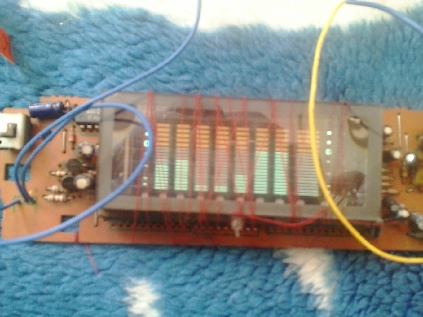

Sziasztok! A képen látható kivezérlés jelzőm van. Az a problémám vele, hogy ha áramot adok neki világít, a jelet hiába teszem rá nem csinál semmit csak világít az összes led. 2db IR2E02 ic van rajta. Annyit tudtam kideríteni, hogy a 10 láb a +12v, a 8 láb 0v, 11 láb a bemenet. Ha valaki tudna segíteni az jó lenne erősítőbe szeretném beleépíteni majd.
Tedd a bemenetet a földre, az IC nek a lábát, ha akkor is világít akkor hibás az IC. Tulfesz, fordított fesz stb kinyírta.
Hali! A bemenetet a földre kötöttem és már csak a 2db zöld led világít de ha a jelet rá teszem nem csinál semmit szerintem nem jó de azért köszi a segítséget.

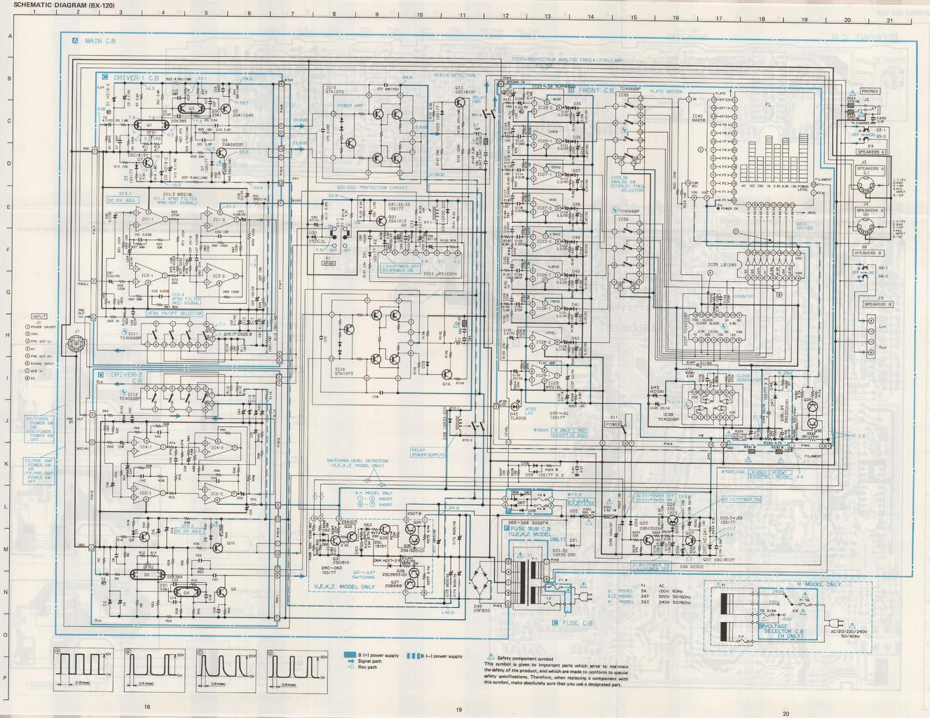

Minap hozzám került egy Aiwa BX120-as erősítő. Sajnos a szorgalmas kis szinesfém gyűjtők kiszedték belőle a trafót és a két hűtőbordát, a két STK végfokkal együtt... Úgy döntöttem mivel a doboza ép ezért újjáépítem valami hasonló teljesítményű Fet-es végfokkal. Szerencsére a fluoreszcens kijelző épségben maradt, viszont fogalmam sincs hogyan tudnám életre kelteni. Feltettem a kapcsolását, az egész modulárisan van felépítve és 11 tüskével csatlakozik az alaplaphoz. Ezen próbálom beazonosítani hogy melyik láb mit is vár tőlem, és ebben kérném a segítségeteket is. 1.-es láb ha jól látom -1.2V-ot vár 2 és 3-as láb a kijelző fűtése amire 1,2V váltó kell 4 azt hiszem ez lehet az Audió bemenet, a kapcsolás úgy is említi mint Signal Input 5-ös láb az GND 6 és 7-es láb érdektelen, csak a bekapcsoló gomb kivezetései 8 szintén GND 9-es a védelem LED-jének a bemenete 10-es az 24VDC 11 ezzel vajon mit lehet kijelezni? Leginkább a 4-es és a 11-es lábban nem vagyok biztos, de minden ötletet szívesen fogadok. A 8. oldal jobb felső sarkában van az előlapi panel kapcsolása. Bővebben: Link A hozzászólás módosítva: Okt 2, 2013
Hello! Lehet jobban járnál, ha a kapcsolást közvetlen feltöltenéd ide, mert nem mindenki szeret ilyen oldalakon mászkálni, mint pld. én sem.. üdv!
Az ott egy 16Mb-os service manual, nem igazán tudom ide feltenni. Közben átszenvedtem nagy nehezen azt az egy oldalt jpg-be így már ide is fel tudom tenni, hátha tud valaki segíteni.
Még nagyobb méretben. A hozzászólás módosítva: Okt 3, 2013
Összeraktam az elképzelésem alapján és lám működik. Már csak az erősítő többi részét kell újjáépítenem...

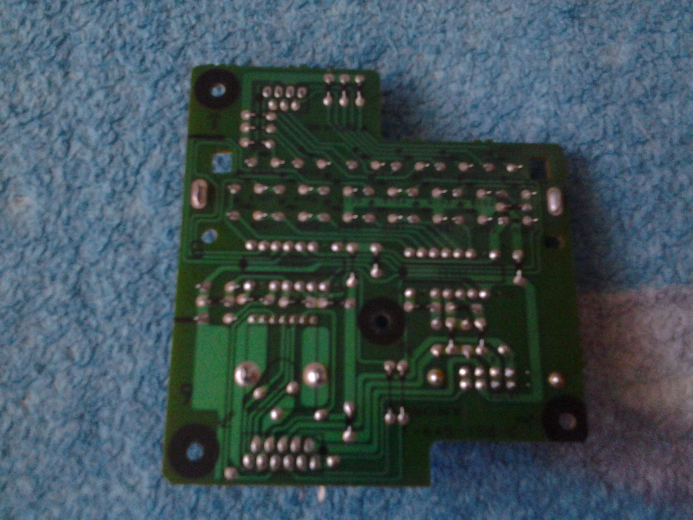

Sziasztok! Van egy Akai erősítőből bontott VFD-s kivezérlés jelzőm. A lábkiosztás megvan már, a kérdésem az lenne, hogy az ic-k kb mekkora bemenő feszt igényelnek? Mekkora a legkisebb feszültség, amikor az első szegmens világítani kezd, és mekkora az a feszültség mikor az utolsó is világít? A panelen csak a két HA12019 ic van, és a kijelző.(Futaba BG96Z- aminek fent vannak a kivezetései, és a panel alaphelyzetben pedig felfelé áll) Ehhez tervezem egy kis műveleti erősítős kapcsolást csinálni, de tudnom kellene hogy mekkora feszültségnél kezd világítani az első szegmens, és mekkoránál az utolsó. A másik kérdés: a telefonról jövő jelet hogyan egyenirányítsam? Mármint hogy gondolom ugyan úgy graetz-be kötöm a diódákat, mintha ,,sima" ac feszültséget egyenirányítanék? OA1154-et tervezek egyenirányításhoz használni.
