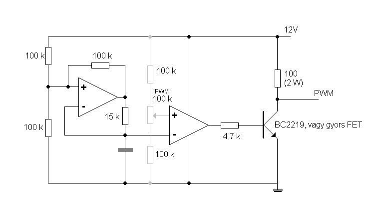

Több áramkört is találtam az LDR megvilágítására.
1: PWM Demó: Link, 2: Feszültségvezérelt áramgenerátor, SCH: Link, PCB: Link. ( Ezeket még nem teszteltem az DS1804-el, de jól működnek... ) 3: PWM2: Link. A C: 100nF. IC:MC1458. A bázis ellenállással sorban kellet egy zéner dióda mert ez az OPA alacsony szinten is nyitva tartotta a tranzisztort. ( Lehet az LM324 vagy ezzel megegyező típus jobb lenne. ) UT:5V. A PWM potenciométer helyére kell kötni az digitális potenciométert. A tápfeszültségekhez menő ( a kapcsolásban 100K-s ) ellenállásokkal a PWM (Digi-poti) működési tartományát lehet belőni. A GND felé 130K*. A tápfeszültséghez 100K lett bekötve. 4: 555+OPA PWM: Link. Nem teszteltem. Próbáin során az LDR a fehér és kék LED-ekre volt a legérzékenyebb. Én fehéret LED-et használtam elég kicsi nyitóárammal. Az LED-LDR optocsatolót egy kiszáradt fekete filctoll házából rögtönöztem. Az idősítő áramkörnek a 4060-as időzítő áramkört: Link néztem ki. ( A megadott értékekkel a 19 másodperces kimenettel KB 30 perc, a 38 másodperces kimenettel KB 1 óra lenne a 100 lépés. Ezt az áramkört most nem tudtam tesztelni. ) A hálózati áramkör szerintem elkészült. ( Már ami az elvi kapcsolást illeti. ) Ezt mellékelem. A Vezérlés része szerintem itt már OFF lenne. Azokat majd kitárgyaljuk a megfelelő témákban. Köszönöm a segítséget!

Csak egy megjegyzés.. Mivel ez egy vezérlési lánc, itt első sorban a linearitás a kérdés. De lehetőség van egy másik LDR-el figyelni a lámpa fényerejét, és azt visszacsatolni a szabályzóba, vagy a két Led világít bele egy-egy LDR-be. Az egyik vezérli az U2008-at, a másik visszacsatol. Elsőnél a fényerőt, másodiknál az LDR karakterisztikát lehet "linearizálni". (Erre egyébként van külön optocsatoló LDR, de analóg opto is ha jól emlékszem TIL300 néven) Persze nem tudom mi a cél, és hogy az amit a lámpán egy LDR lát, az megfelelő-e számodra. üdv!

A számlálód kimenetére rakhatsz egy R-2R ellenállás létrát is.Így kapott analóg jel mehet a poti helyére.Bár amíg nincs tisztázva mekkora terhelhetőségű a saját tápja ,addig külön táp is kellhet hozzá.
Külön tápegység fog kelleni a vezérlő áramkörnek. Sajnos az U2008-as tápegysége még a 4mA plusz terhelést sem bírta el. Ezért kellett az optikai leválasztás. Eredetileg csak a léptetőjelek átvitelére kellett volna optocsatoló. De ember tervez... Korrekt hosszúidejű időzítőt csak számlálósat találtam eddig, amit könnyen után lehetne építeni egy kezdőnek is. Bár az egyik 555-ös témában volt egy impulzustöltéses kondenzátoros kapcsolás. Majd megkeresem s tesztelem.

Igazából csak a számláló utáni AD részt gondoltam eredetileg.Ha a le számlálás nem kellene , gondolom 1mA fogyasztással is elvolna,így lehet az eredeti tápról is elmenne.
Ha a számláló ic kimeneteire tett ellenállás hálózatot megépíted belőle ,a nagyfeszültségű rész maradhat az eredeti.Esetleg a fogyasztása is leszorítható lenne hogy az ic táplálja.
Ami készül az egy olyan áramkör lenne, ahol egy 230 V-os izzónak a fényerejét körülbelül 30-45 perc alatt 100 %-ról nullára csökkenti. Átolvastam az általad elküldött linket, amit egy amatör számára nem volt egyszerü megérteni. A mi esetünkben ez úgy nézne ki, hogy az izzó világit és egy kapcsoló hatására meg kezdödne az egő halványodása. Ami a 16 fokozatot illeti még az is jó lenne, úgy gondolom azt már nagyon nehezen lehetne szemmel érzékelni.
- Én ezt csak példaként rajzoltam Led-ekhez. De gyakorlatilag ugyan ezt csinálja, csak "visszafelé". Vagy is nem csökkenti, hanem növeli a fényt. - A fokozatok számát tetszőlegesen lehetne növelni az R-2R létrahálózat bővítésével. A 4040-nek ott vannak a további kimenetei. Csak én nem tartottam szükségesnek. - De ha az ember csökkenő fényt szeretne, csak a PWM jel invertáltját kell használni. Vagy is mivel nem lesznek teljesítmény Led-ek, (nem kell a Fet) egy optocsatolót lehet kötni az U4 3-as és 8-as lába közé, persze soros ellenállással. Az opto tranyójával, meg lehet vezérelni a fázishasítást végző IC-t. Csak integrálni kell az opto kimeneti jelét.. (Jani érteni fogja amit írok, és össze is illeszti, ha kedve van hozzá.) Egyébként nem komplikált ez, meg le is írtam, hogyan működik. Nyilván alapelméletekkel tisztában kell lenni, megértéséhez. De ha ez sikerült, én már nem dolgoztam hiába.. üdv!
