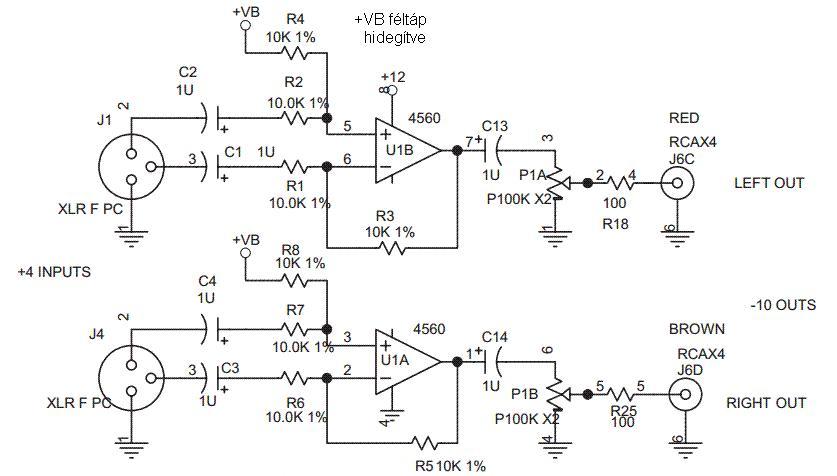

Az alábbi kapcsolás el kéne lássa a feladatot. Amelyik IC-én nem 0VDC a kimenet, annak jár egy csatoló kondenzátor.

(#) reloop válasza gambler hozzászólására (») Márc 9, 2013 /
Már értem mire utaltál. Egy kimenet 2kOhm-ig nyugodtan beterhelhető. Egy műveleti erősítő elvihet 4db 10k bemeneti ellenállású végfokot.
(#) Haliapu válasza reloop hozzászólására (») Márc 9, 2013 /
Nagyon szépen köszönöm a fáradozásodat. De ha megkérnélek rá meg írnád az alkatrészek értékeit is vagy legalább azt,hogy hol lelem meg őket és ,hogy a táp maradjon meg+-12V legalább azt ne keljen újat fabrikálnom. Szia, és további szép estét.

(#) reloop válasza Haliapu hozzászólására (») Márc 9, 2013 /
A tápfeszültség természetesen maradhat +/-12V. A NYÁK-tervben egy sokkal határozottabb GND vezetést kell majd kialakítani. A bemeneti és a kimeneti csatlakozók test pontjait a hozzájuk tartozó áramköri részlettől kell indítani, és az egészet egy csillagpontos rendszerbe kell foglalni. Úgy érzem ez volt a korábbi kivitel legfőbb gyengéje.

(#) Haliapu válasza reloop hozzászólására (») Márc 10, 2013 /
Szia, nagyon szépen köszönöm a rajzot, és a tanácsokat meg fogadom. És még csak annyit szeretnék kérdezni tőled, hogy az egész elé tehetek-e kicsatoló kondenzátort és mekkora értékűt. Ezt azért kérdem ha véletlen kölcsön adom és valami más kütyüt csatlakoztatnak hozzá nehogy esetleg az egyen feszültséggel ki nyírják az elő fokozatot.
(#) reloop válasza Haliapu hozzászólására (») Márc 10, 2013 /
Nekem öröm, ha hasznos volt a segítségem.
Amit korábban építettél ott azért volt csatoló kondenzátor a bemeneten, mert egyszeres tápfeszültséghez készült az eredeti rajz. A szimmetrikus jelfogadók amúgy nem szoktak kondenzátort használni. Ettől függetlenül beleteheted, de nem látom értelmét.
Ha hosszabb, bizonytalan minőségű jelkábel is megfordulhat a bemeneten, akkor R3 és R4 kapjon párhuzamos 100pF kondenzátort.
Igen értem, csak több szimmetrikus kábel fogadót is megnéztem mielőtt az enyémet meg építettem és ott mindenütt volt kicsatoló kondi és valahol olvastam is a szerepéről de már nem emlékszem rá, ezért érdeklődtem utána, nehogy az új panelt is el csesz... inkább előbb kérdezek mert már nincs sok anyagom.
(#) szamóca válasza Haliapu hozzászólására (») Márc 10, 2013 /
Szerepe, az egyenfeszültség leválasztása.
Tudom, hogy az ördög nem alszik, de nem találkoztam még olyan szimmetrikus jelforrással aminek DC volt a kimenetén. Kérdezz rá a hangosítós kollégákra, mi a tapasztalatuk!
Ha mutatkozik a DC leválasztásra igény, akkor beleszerkesztem a kapcsolásba, a megfelelő körítéssel.
Átfutottam pár gyári rajzot. Amit a biztonság terén meg lehet még tenni: a bemenet és a test közé köss bipoláris szupresszor diódát, például ilyet - BZW06-10B.
(A bementi csatoló kondenzátor 5Hz töréspontra 3,3uF. Továbbra sem tartom odavalónak.)

(#) Haliapu válasza reloop hozzászólására (») Márc 11, 2013 /
Szia, köszönöm a segítséget, akkor maradok annál a változatnál amit utoljára rajzoltál alkatrész listával együtt. Majd beszámolok a fejleményekről.
