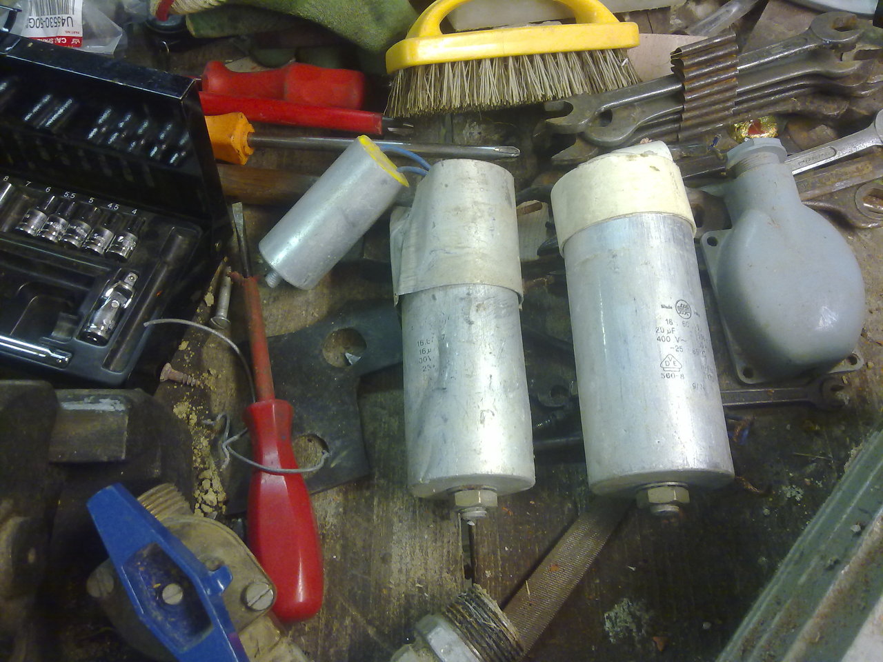

Örököltem egy szivattyút, melynek a motorjára fizikailag 3 kondenzátor volt rögzítve, de elektromosan nem igazán voltak bekötve... Van egy 16, egy 20 és egy valahány mikrós(ha kell, lemérem) kondi(képet mellékelek).
A kérdésem az lenne, hogy hogyan kellene drótozni a rendszert, hogy működjön a dolog, illetve, hogy érdemes-e kicserélni a kondikat modernebbre(úgy láttam, hogy az újabb motorokon kompaktabb, műanyagborítású kondik csücsülnek).
Előre is köszönöm a segítségeteket!
(#) dusinnhht válasza (Felhasználó 13571) hozzászólására (») Ápr 26, 2013 /
Igen azt láttam én is, de hogy kéne bekötni? A motorba 4 vezeték megy, 2 sárga és 2 fekete. + van egy védőföld, a jobb felső csatlakozó meg úgy tűnik nincs kötve sehova.

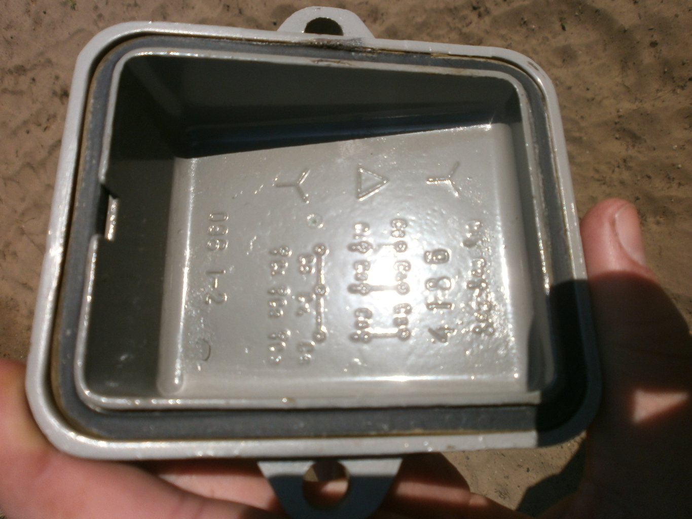

(#) kadarist válasza dusinnhht hozzászólására (») Ápr 26, 2013 /
A szürke védőfedél belső oldalán szokott lenni egy rajz.

(#) dusinnhht válasza kadarist hozzászólására (») Ápr 26, 2013 /
Sajnos nem látszik azon semmi, mert a 3/4-e hiányzik.
Ha így kötöm be a motort Bővebben: Link, 26µF-al(párhuzamosan kötöm a 16 és a 10µF os kondit), az lehet, hogy működhet?

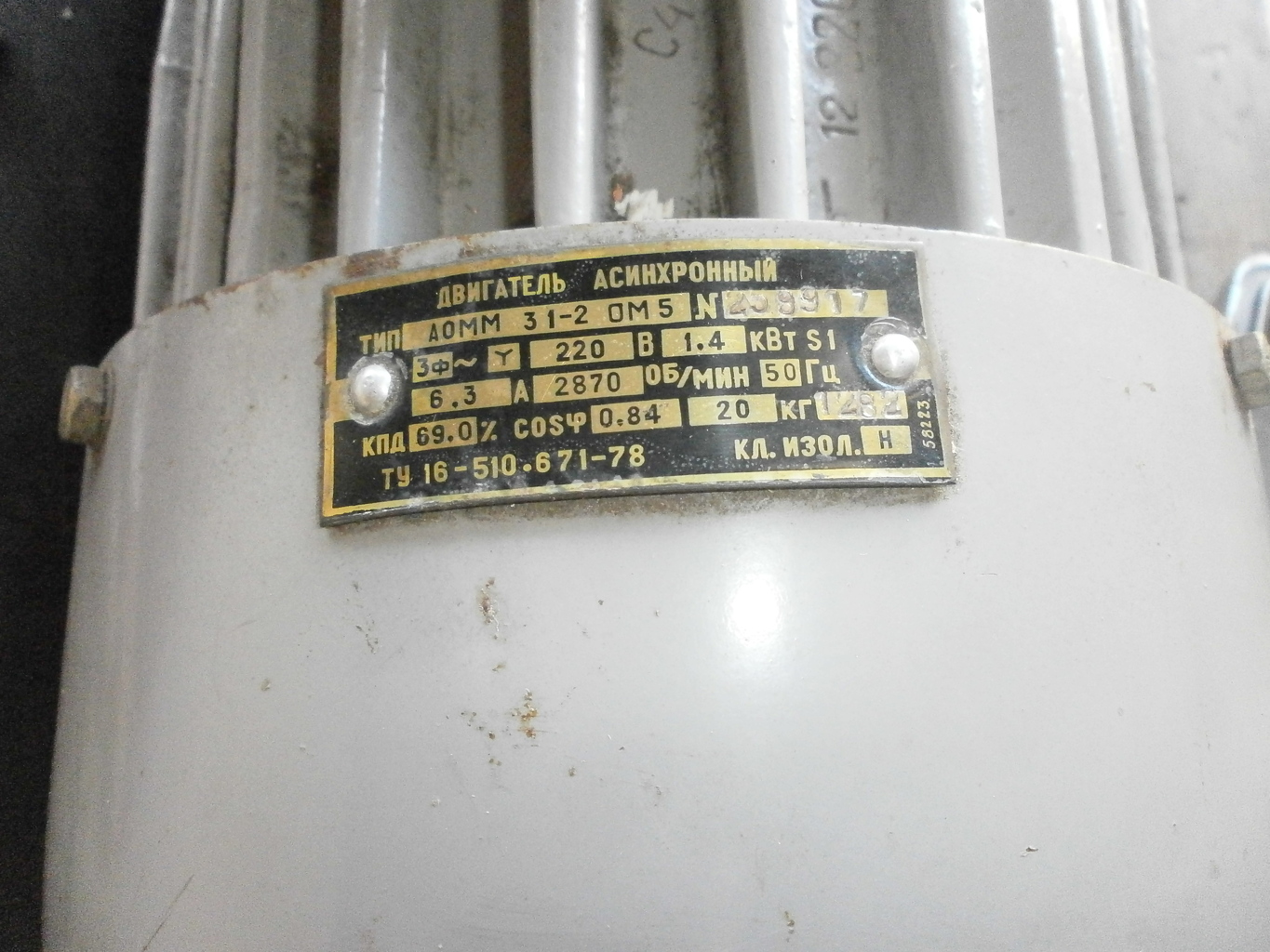

(#) SAS159 hozzászólása Ápr 26, 2013 /
van egy 220-as orosz motorom és kiderítettem hogy ahhoz hogy bekössem kell egy segédfázist kialakítanom és az érdekelne hogy mi kell ahhoz és mennyit kóstálhat kb
fő paraméterei:
220V
1,4KW
6,3A
2800 -as fordulatú
(#) zolika60 válasza SAS159 hozzászólására (») Ápr 26, 2013 /
Tegyél fel egy képet róla mert így senki sem tudja milyen ez a motor. A segédfázis pedig egy megfelelő kondenzátor, ha jól sejtem.
(#) SAS159 válasza zolika60 hozzászólására (») Ápr 26, 2013 /
rendben holnap vagy holnapután képpel is szolgálok

(#) dusinnhht válasza dusinnhht hozzászólására (») Ápr 27, 2013 /
Na megoldottam!
Ha valakit érdekel: egyik sárga drótra kötöttem a fázist, meg egy(20µF-os) kondi egyik felét;
a kondi másik felét egy feketére és
a 0-t pedig a másik sárga-másik fekete közösre.
Így szépen forog, bár az indulásnál nem túl meggyőző, de működik

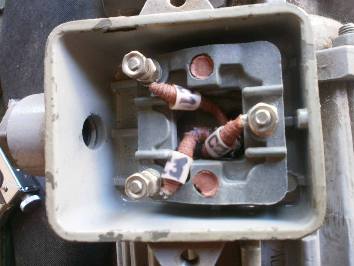

(#) SAS159 válasza zolika60 hozzászólására (») Ápr 28, 2013 /
Itt vannak a képek.
A fedélen csillag és delta bekötés van rajta.
(#) kadarist válasza SAS159 hozzászólására (») Ápr 28, 2013 /
Ez fix csillagkötésű motor és 220V-os, tehát csak a szokásos módszerrel kell egy kondenzátort hozzáadni. A kondi legyen 40 µF körüli.
(#) SAS159 válasza kadarist hozzászólására (») Ápr 28, 2013 /
Indító vagy üzemi kondenzátor kell hozzá?
Körülbelül mennyibe kerülne a kondenzátor?
Bekötési rajzot esetleg tudna küldeni (amiben az áramforrástól megy a rajz).
Előre is köszönöm a segítségét
A hozzászólás módosítva: Ápr 28, 2013
Állandó üzemű kell, de lehet, hogy pluszban kell majd egy indító is.
