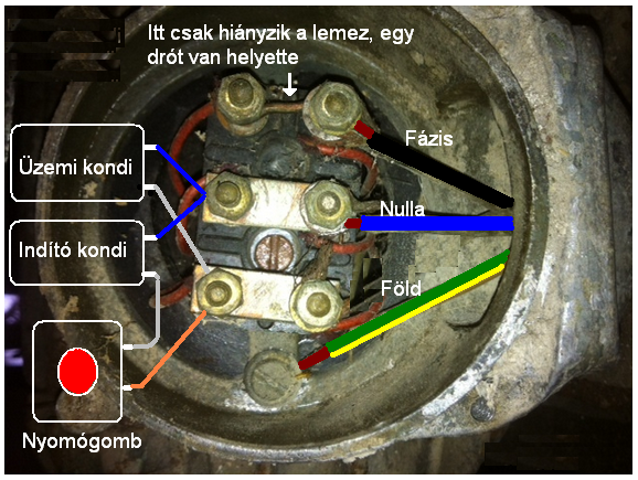

A betűk a motoron lévő bekötő csavarokat jelölik, ha szabványos és a tekercselő nem kötötte másként. Ha így nem egyértelmű lefotózod a bekötést talán okosabbak leszünk.

(#) Orbán József válasza Laci169 hozzászólására (») Márc 20, 2013 /
„Nemtudnátok leirni ugy h fázis nulla ilyesmi ?”
Még ennyire se kell bonyolítanod.
Jön a két szál a konnektorból és kész.
Az az oldalsó meg a védőföldelés, azt mindenképp rá kell kötni a motorra.

(#) granpa válasza Laci169 hozzászólására (») Márc 20, 2013 /
Mi meg nem értjük a 'h' betűket, mit jelentenek? A második mondat is nagy betűvel kezdődik! Legközelebb nem ír neked a moderátor, hanem letilt!
(#) zolika60 válasza Laci169 hozzászólására (») Márc 20, 2013 /
Visszább is megnéztem, Te egy háromfázisú motort egy fázisról szeretnél üzemeltetni? Az általam betett rajzok három fázisra vannak. Ha lesz fotó szerintem tudunk segíteni. A helyesírásra illik figyelni.

(#) Laci169 válasza Orbán József hozzászólására (») Márc 20, 2013 /
Láttad a rajzot, hogy az enyém, hogy van kötve? mert majdnem ígyvan ( nemértek hozzá csak ha elmondják mit hova akkor betudom kötni,, ezáltal nemtom mi közte a különbség bocsi
(#) Orbán József válasza Laci169 hozzászólására (») Márc 20, 2013 / 1
Már nem élt hiába a modi... Itt - nagyon helyesen - alapfelszerelés a Magyar Helyesírási Kézitáska.
Az a különbség, hogy te csak a 3 pontot rajzoltad le én meg mind a 6-ot.
Valóban, jól látod, alapjában ugyanaz a bekötés a hálózat felől, csak a motoron variálunk.
Lehetséges az is, egy újratekercselés alkalmával előfordul, hogy egészséges lustaságból nem hozzák ki mind a 6-ot.
Így már értem, mit nem értesz, nincs annyi drótvéged, mind amennyire szükség van.
A jó hír az, hogy nem is kell, ez a 3 szál az optimális bekötés eredménye, amit először rajzoltál, úgy kell használni!
Már csak el kell találnod, mekkora kondival indul ügyesen, illetve, ha menet közben gyengébbnek tűnik a motor, kellhet egy üzemi kondenzátor is, mindezen technikák mellé.
Ez ugyanannak a 2 bekötési pontnak fog kelleni, ahova most a nyomogomb viszi az áramot a kondin keresztül.

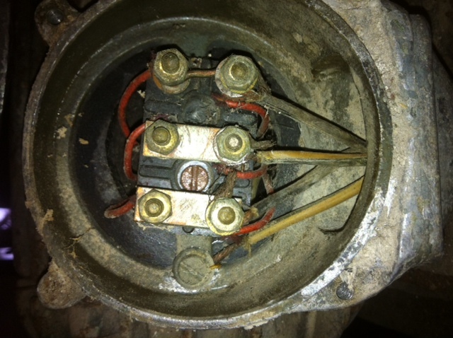

(#) Laci169 válasza Laci169 hozzászólására (») Márc 21, 2013 /
Lefényképeztem a motor bekötését. Igazatok volt 6 kiállás van elnézést elnéztem.

(#) Orbán József válasza Laci169 hozzászólására (») Márc 21, 2013 /
Minden rendben, nem kell a lemezeket átraknod, kondenzátorok kellenek, mint már jeleztem.
(#) Laci169 válasza Orbán József hozzászólására (») Márc 21, 2013 /
Rendben. A bekötés így jó, ahogy van? mert nekem nem ugy van kötve ahogy a te rajzodon
Pontosan ugyanúgy van kötve mindkét rajzon, csak nekem sötétebb volt a tintám.
Nincs jelentősége az eltérésnek a bekötési pontok tökéletesen egyenértékűek.
Kondit keríts és had menjen, haladjunk.
(#) proli007 válasza Laci169 hozzászólására (») Márc 21, 2013 /
Hello! Miért? Mert a motor a képen el van fordítva 90 fokkal? De remélem így már megérted.. üdv!
