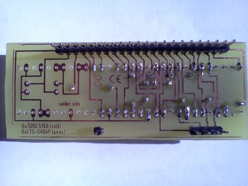

(#) kameleon2 válasza atiotezer hozzászólására (») Márc 20, 2013 /
Szia! Szép lett! Ami nekem külön tetszik az a nyákon lévő vezetősávok kialakítása. A beültetési renden még lehetett volna pofozni, de ez már tényleg csak kötekedés. Maga a lötstopp irígylésre méltóan jó lett.
(#) dudassandor1 válasza atiotezer hozzászólására (») Márc 20, 2013 /
Csatlakozom az előttem szólókhoz, makulátlan kivitel!
(#) agressiv válasza atiotezer hozzászólására (») Márc 20, 2013 1 /
Nagyon korrekt lett, az egyetlen ami picit rontja az összképet az a nagy krumpliforrasztások.
(#) Lacko12 válasza atiotezer hozzászólására (») Márc 20, 2013 /
Nagyon szép lett, gratulálok hozzá!
Kíváncsi leszek a dobozolt végeredményre is.
(#) zolika60 válasza agressiv hozzászólására (») Márc 20, 2013 /
Azok ott a sorkapcson szerintem igencsak kellenek.
(#) kaqkk válasza agressiv hozzászólására (») Márc 20, 2013 /
Milyen krumpliról beszélsz?? Szépek a forrasztások is , a nyák meg (nem ragozom előttem többen leírták!)
(#) Gabó válasza kaqkk hozzászólására (») Márc 20, 2013 /
Nagyon tuti lett, bár egyet értek agressivel, a forrasztások tényleg kicsit nagyra sikeredtek, bár lehet csak optikai csalódás

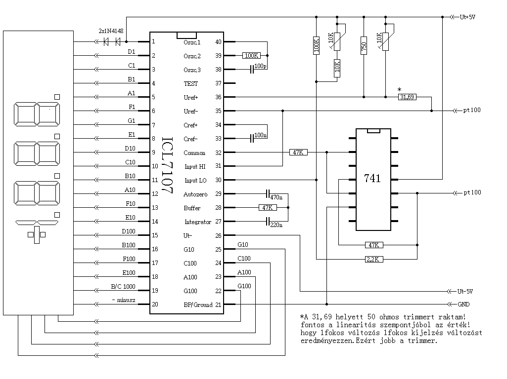

(#) Arpi68 hozzászólása Márc 21, 2013 /
Sziasztok! Én egy hőmérőt építettem. Igaz nem most készült kb. 5 éve. Tökéletesen működik! Pontos!!!!!! Megbízható! Szerintem jó lett. Gondoltam felrakom én is.
(#) Frankye válasza Arpi68 hozzászólására (») Márc 21, 2013 /
Jó lett! Mi az érzékelője?
(#) agressiv válasza Arpi68 hozzászólására (») Márc 21, 2013 /
Nagyon korrekt. Frankye az ICL-ből kiindulva, szerintem dióda.
(#) Arpi68 válasza Frankye hozzászólására (») Márc 21, 2013 /
Pt100-as. A képen láthatóak közül bármelyik használható hozzá!
(#) kameleon2 válasza Arpi68 hozzászólására (») Márc 21, 2013 /
Szia! Nekem sok nyűgöm volt a PT 100-al esetleg elvi rajzod is van hozzá? Nem akarom utánépíteni csak a hőmérő bemeneti kialakítása érdekelne.
(#) Arpi68 válasza kameleon2 hozzászólására (») Márc 21, 2013 /
Nyugodtan utánépítheted. Megpróbálom előkeríteni a rajzokat. Addig itt a nyákrajz, abbol vissza tudod fejteni. Nem olyan egyszerű de megoldható.
Hőmérő.lay
(#) Frankye válasza agressiv hozzászólására (») Márc 21, 2013 /
Lám-lám...
Szia! Eaglet-t használok így sajnos a lay-t nem tudom megnyitni. Tudom öreg hiba, de így is már vagy 200 programot használok egyszerre és ezek végre nem vesznek össze egymással. Nagy kérés lenne egy sima pdf?
(#) vicsys válasza kameleon2 hozzászólására (») Márc 21, 2013 /
Csak ilyen rajzom van róla. Remélem jó lesz!
Köszönöm. Tökéletes.
