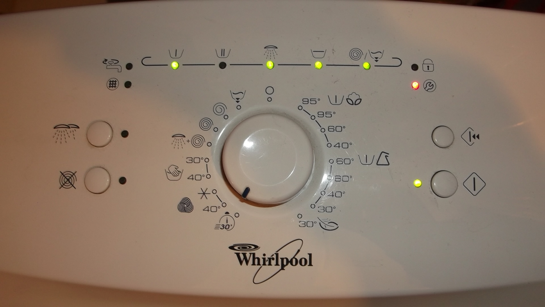

(#) stk466 hozzászólása Márc 24, 2013 /
Sziasztok !
Segítségeteket szeretném kérni. Lenne egy Whirlpool AWE 2316 típusú felültöltős mosógép, ami
úgy döntött, hogy nem akar mosni...
Hibajelenség: új program indítása után kétszer áttekeri a dobot, és utána villog az indítógomb,
világít a szervíz lámpa + az összes folyamatjelző lámpa, kivéve a II-es mosás.
Néztem a fűtőbetétet, thermoelemet, a szivattyút, a mágnesszelepet, a folyadékszint mérőnél a
kis tartályt kitakarítottam és a mosógép még mindig "sztrájkol"...
Bármilyen ötletet elfogadok !!!
Addig is köszönöm !
(#) palko0125 válasza stk466 hozzászólására (») Márc 24, 2013 /
F23 hibakód- Vízszintszabályzó hiba.
Ebben az esetben meg kellene vizsgálni a vízszint szabályzót, hogy működik e rendesen, a csatlakozója nem korrodált e, valamint ezt a hibát tudja okozni a fűtőbetét testzárlata is, mert benne van a vízszint szabályzó körben. A fűtőbetét testzárlatot szigetelésvizsgálóval ellenőrizd, vagy 2-20M Ohm kitérésű ellenállásmérővel. Nagyon pici testzárlat miatt is megállhat. Ha van kéznél próbáld másik betéttel, vagy csak egy egyszerű 60W-os izzóval.
Üdv, Palkó.
(#) stk466 válasza palko0125 hozzászólására (») Márc 24, 2013 /
Először is nagyon szépen köszönöm a segítséget !
Ismét megmértem a fűtőbetétet, nem szakadt. Testhez mérve viszont hol 1,5 M Ohm, hol 18-19 M Ohm. Öntöttem bele vizet, lehúztam a sarukat a fűtőbetétről, rátekertem gyors mosásra, nem nyomtam meg semmit és el kezdte kinyomni a vizet...
Tehát a vízszint szabályzó jó.
Elindítottam a programot, szépen el is indult. Hagyományos próbalámpát tettem a fűtőbetét sarukra, és egy idő után a fűtőbetétet is kapcsolta.
Kell vegyek egy új fűtőbetétet, mert ez úgy néz ki, testzárlatos...
Még egyszer köszönöm a segítséged Palkó ! Ha egyszer összefutnánk, jövök egy sörrel !
István
Lenne még egy kérdésem..
Ha lehúzva hagyom a fűtőbetét sarukat, akkor ugyanúgy le fog menni a program ? Vagy érzi, hogy nincs meleg víz és megáll majd ?
A hozzászólás módosítva: Márc 24, 2013
Háát, ezt így nem tudom konkrétan, de a lehetőségek:
-ugyanúgy kiáll fűtőbetét hibával az elején
-a mosási ciklusban nem éri el a kívánt hőfokot és kiáll hibával
nem valószínű hogy végigmegy betét nélkül!!!
Szerintem ezek lehetnek.
Minden jót, Palkó.
Köszönöm !
Értem, nem kísérletezünk. A párom megvárja még veszek új fűtőbetétet...
Szép estét !
