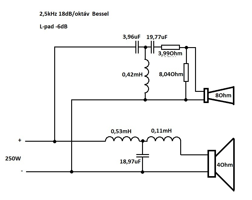

Ezt folytatnám Bővebben: Link
A mély hangszóró az egyébként nem 8 ohm lesz hanem 4.
Tanácsodat megfogadom.Egy merevítés középre elég lesz?
A hangváltót megtudnád nekem tervezni?

Nem olyan egyszerű az eset azért. Gondolom passzív váltáson gondolkodsz. Az érzékenysége 6dB-el magasabb a tölcséresnek, így L-Padot is kell beépíteni, plusz elég meredek vágást javasol az adatlap 18dB 2,5kHz-nél, miközben a mélyközép átvitelben meg 800Hz-től 3kHz-ig, jó kis púp látható. Persze ezen is lehet segíteni egy sávszűrő taggal, de nem lesz egyszerű a váltó.

(#) szamóca válasza Directors hozzászólására (») Márc 24, 2013 /
Ez egy harmadrendű, számított váltás L pad kompenzációval.

(#) Directors válasza szamóca hozzászólására (») Márc 24, 2013 /
Akkor ez megfelelő lesz nekem?
Ez egy kiindulási alap lehet(ne), Ha mindenképp ezt a párosítást tartod helyénvalónak, de én nem tenném össze a kettőt. Az L-Padba pl. igen nagy terhelhetőségű ellenállások kellenének, és a többi alkatelem beszerzése sem olcsó mulatság, ilyen teljesítménynél.
És a púppal még nem is foglalkoztunk. Ha ezekkel az értékekkel készítenéd el, (mint mindig a hangsugárzó készítés utolsó fázisaként) a végső bemérés során még úgy is finomítani kellene az értékeken.
(#) ptesza válasza szamóca hozzászólására (») Márc 24, 2013 /
Azt a púpot nagyon jól le lehet vágni egy első rendű szűrővel. 1-2 mH között valahol. Nem kellene másodrendű vágás és eléggé szépen esne.
Jó lenne ha mindkettőhöz lenne egy mért impedancia görbe a helyén. Az L-Pad-hoz.

(#) szamóca válasza ptesza hozzászólására (») Márc 24, 2013 /
A két hangszóró párosításával van baj. Tölcséres eleve érzékeny 104.3dBje igencsak meghaladja a 98dB-es mélyközépét. A belenyomott kakaót elmelegíteni (jókora) ellenállásokon nem szerencsés.
Ráadásul az ajánlott keresztezési frekin, igen meredek vágást irányoz elő a biztonságos működéshez. Én nem párosítanám.
A hozzászólás módosítva: Márc 24, 2013
Sajnos ez így van. Maga a 98 dB is kiemelkedőnek számít. De a tölcséres magasak azok ilyen érzékenyek. Az viszont szinte biztos ,hogy ez egy átlagérzékenység előfordulhat ±3 dB eltérés is. A vágás és egy kis gyalulás után lehet ,hogy csak 2-3 dB kell szintezni. Ha megduplázná a mély közepeket akkor meg lehet kevés lenne. Milyen magasra gondoltál helyette?
Mod: Egy jó reflex dobozban akár 3 dB nyereség is lehet abban sávban ahol használva lesz. Így már még kisebb a különbség.

(#) Hangszoro2000 hozzászólása Márc 25, 2013 1 / 2
A párosítással semmi baj. A mélyközép nagyon "kiabál" 700Hz fölött, nem szól szépen, de nincs jobb, és hangosításnál még beleférhet.
Kiindulási alapnak inkább ezek a szűrők lesznek jók, de a csatlakoztatott tölcsértől is függ, hogy mire van szükség:
Mély: 1,0mH ferrites
Magas: 2,2µF × 330uH + 4,7R/10W × 4,7R/10W

(#) ptesza válasza Directors hozzászólására (») Márc 26, 2013 /
Az átviteli görébén van egy nagy 5 dB -es púp 700 Hz -nél. De ezt jól lehet gyógyítani egy 1-2 mH tekercsel.
(#) Hangszoro2000 válasza Directors hozzászólására (») Márc 27, 2013 1 / 1
A hangszóró csúnyán rezonál, emiatt nem szól jól. Ezen a soros induktivitás ( "tekercs" ) vagy a különböző váltók nem tudnak segíteni, de valamennyire kiegyenlítik a különbségeket, és szerintem nem fog zavarni.
