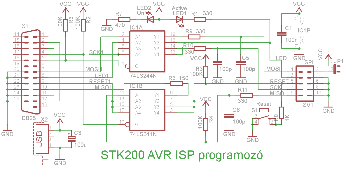

(#) Alex2 hozzászólása Ápr 28, 2013 /
Készítettem egy STK200-as AVR programozót. Készítettem hozzá egy NYÁK tervet is. Mit javítanátok ki rajta?

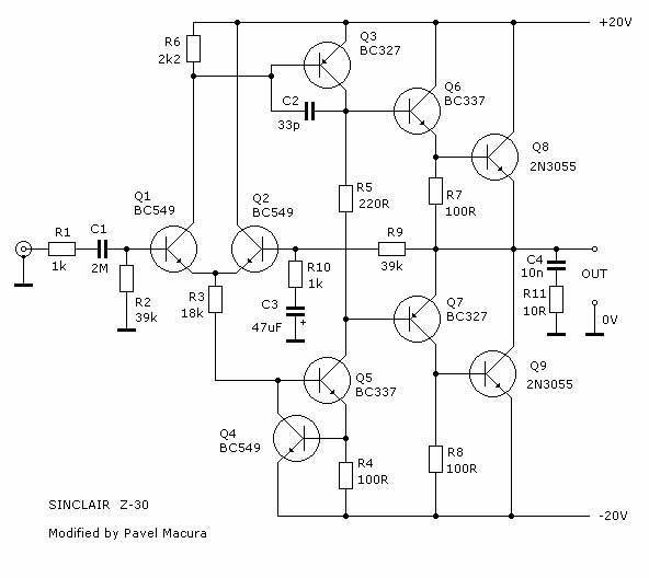

(#) Davidd hozzászólása Ápr 29, 2013 /
Sziasztok! Elkeszitettem egy erosito sztereo panelt. Vessetek ra nehany pillantast, az ellenallasok direkt ilyen nagyok, mert kb minden bontott alkatresz lesz a panelon, es hogy ferjen bele. Becsatolo kondinak esetleg mondjatok egy erteket hogy milyet hasznaljak.
(#) _vl_ válasza Davidd hozzászólására (») Ápr 29, 2013 /
A kondi mellett mi az a felirat, hogy 2M? Ez valami szovjet kapcsolás?
(#) Davidd válasza _vl_ hozzászólására (») Ápr 29, 2013 /
Nemtudom, ezert kerdeztem a becsatolo erteket. Most latom kihagytam az 1 k, betettem mostmar csak jo lesz.

(#) kokozo válasza Davidd hozzászólására (») Ápr 29, 2013 /
C4, R11 a terven csak dísznek van?
A hozzászólás módosítva: Ápr 29, 2013
(#) Davidd válasza kokozo hozzászólására (») Ápr 29, 2013 /
Az csak a zobel tag ha jol tudom, anelkul is ugyanugy mukodik az erosito, csak a magasfrekvencias gerjedest gatolja.
A bal oldali 100 Ohmos ellenálláson egy átkötés átmegy ami zárlat lehet. Ezt el lehet tüntetni ha a 100 ohm feletti tranyót 180 fokkal elforgatod és újra kötöd ezzel 2 átkötést meg lehet spórolni.
Maskulonben jonak tunik a terv? Holnap mar marnam is le oket.
(#) kokozo válasza Davidd hozzászólására (») Ápr 30, 2013 /
Kicsit megkésve de elvileg jónak tűnik, csak nagy..
(#) Davidd válasza kokozo hozzászólására (») Ápr 30, 2013 /
Vau,* nagyonszepen koszonom!
