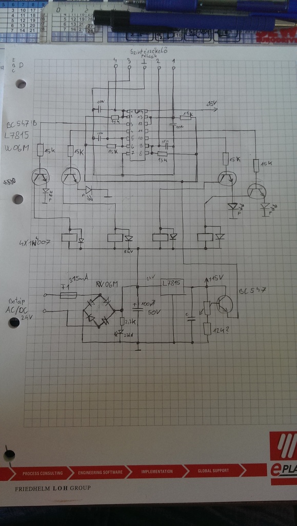

Tisztelt hobbi társak!
Megkértek hogy építsek egy" merülő pálcás "szintérzékelőt ami képes 4 szintet jelezni egy tartályba és állítható az érzékenysége! Az állítható érzékenység azért kell mert, ha dion víz van benne annak alacsony a vezető képessége és nehogy az legyen hogy nem képes jelezni a pálcákkal az aktuális szintet.
Erre a kapcsolásra gondoltam.
Meg tudnám oldani hogy az érzékenység állítható legyen? Van egyáltalán erre szükség szerintetek?
Egy meglévő elektronikát próbáltam vissza fejteni, de nem értem a működését.(mellékletben csatoltam). A Graetz hidat nem rajzoltam jól valamiért az ne nézzétek!
Remélem tudok segíteni!
Előre is köszönöm!
Robi
(#) proli007 válasza tamitsrob hozzászólására (») Feb 3, 2014 /
Hello! Minek nem érted a működését? Amit kirajzoltál, vagy a 4066-al tervezettnek?
Egyébként rém egyszerű mind kettő. Az "IMAG"-nál egy NAND kapu van használva, de inverternek van kötve. Vagy is a bemeneteket egy-egy ellenállás húzza logikai magas szintre. Ha a bement magas, a kimenet alacsony. Így a tranyó zárva, a relé elejtve van. Ha víz ellenállása lehúzza a 15k-s felhúzó ellenállás áramát, akkor a bement alacsony, a kimenet magas szintű lesz. A tranyó bekapcsol, a relé meghúz. Az egy szem tranyó változtatná a 15k-s ellenállásokra jutó feszültséget, így szabályozná az érzékenységet. Bár ez a megoldás, meglehetősen értelmetlen. Gondolom az áramkörben CD4011 van. üdv!
(#) tamitsrob válasza proli007 hozzászólására (») Feb 4, 2014 /
Köszönöm a válaszod sokat segített!
Van ezeknél valami jobb megoldás?
Olvastam itt a fórumon hogy egy általad készített áramkört használnak szintmérésre aminek az alapja egy 555-ös IC.
Egy fórumtárs szerint a kapcsolás tökéletesen működik.
Ez a kapcsolás jobb az általam felsoroltaknál?
Azon gondolkodtam ha egyenárammal mérem a szintet nem megy végbe valamiféle elektrolízis nem fog korrodálódni? Mondjuk egy saválló köracél korrodálódna vajon?

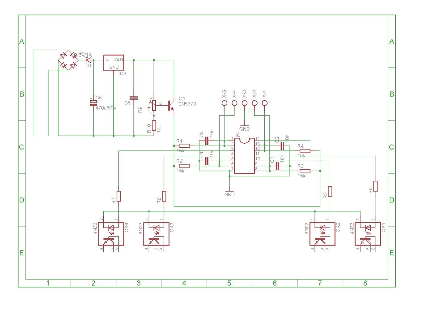

(#) tamitsrob válasza proli007 hozzászólására (») Feb 6, 2014 /
Éppen tervezem az áramkört arra gondoltam kiváltom a reléket optocsatolóval teszek neki IC tokot és ha valamiért tönkre menne gyorsan javítható. Csak nem tudom melyik lenne a jó olyan kéne ami bírja a 230V AC-t is, áramba nem kell sokat bírnia mert csak plc bemenetre megy, és a cmos kimenet meghajtsa. Probléma lehet az úgy gondolom ha fordított polaritást kötnek a tranzisztorra? vagy ha AC akar "átmenni szegényen"? -(Sajnos felejtettem rendesen az elektronikából mivel nem használom egy ideje nap mint nap)
Eddig itt tartok (mellékletben csatolva).
Láttok valami hibát műszaki kivetni valót? (a rajz szépségével nem foglalkoztam most)

(#) proli007 válasza tamitsrob hozzászólására (») Feb 7, 2014 /
- Váltóáramra az optotiac való, nem a tranyó. (pld. MOC3020)
- Egy CMOS, legfeljebb néhány mA-al tud meghajtani egy Led-et. Vagy is előfordulhat, hogy tranyó kell a meghajtáshoz.
- Amúgy az optodiódák katódja nem megy a GND-re.
üdv!
(#) tamitsrob válasza proli007 hozzászólására (») Feb 7, 2014 /
Üdv proli007!
A triacal tudom kapcsolni a dc-t is?
Nem csak nullátmenetben lehet kioltani?
Teszek bele tranzisztort véletlen kihagytam.
A optodiódát akkor a tápfeszültségre kell kötnöm? (+15V)
Köszönöm a segítséged!
üdv!
Hello! Most már kissé össze-vissza beszélsz..
- El kellene dönteni, hogy egyen vagy váltófeszültséget szeretnél kapcsolni. Az szerint megválasztani az optót, vagy az akármit. Ha Triac-ot (vagy tirisztort) egyenáramon bekapcsolsz, az soha nem kapcsol ki, csak ha anódárama a tartóárama alá esik. Mint pld. a nullátmenetnél.
- Attól függ milyen tranyót teszel bele, milyen kapcsolásban és mi a célod, mikor kapjon áramot az opto diódája. Mert lehet közös kollektoros NPN, és akkor a Led katód maradhat a GND-n. Vagy ugyan úgy mint a relénél, csak a relé helyére az optót teszed előtét ellenállással. stb..
üdv!

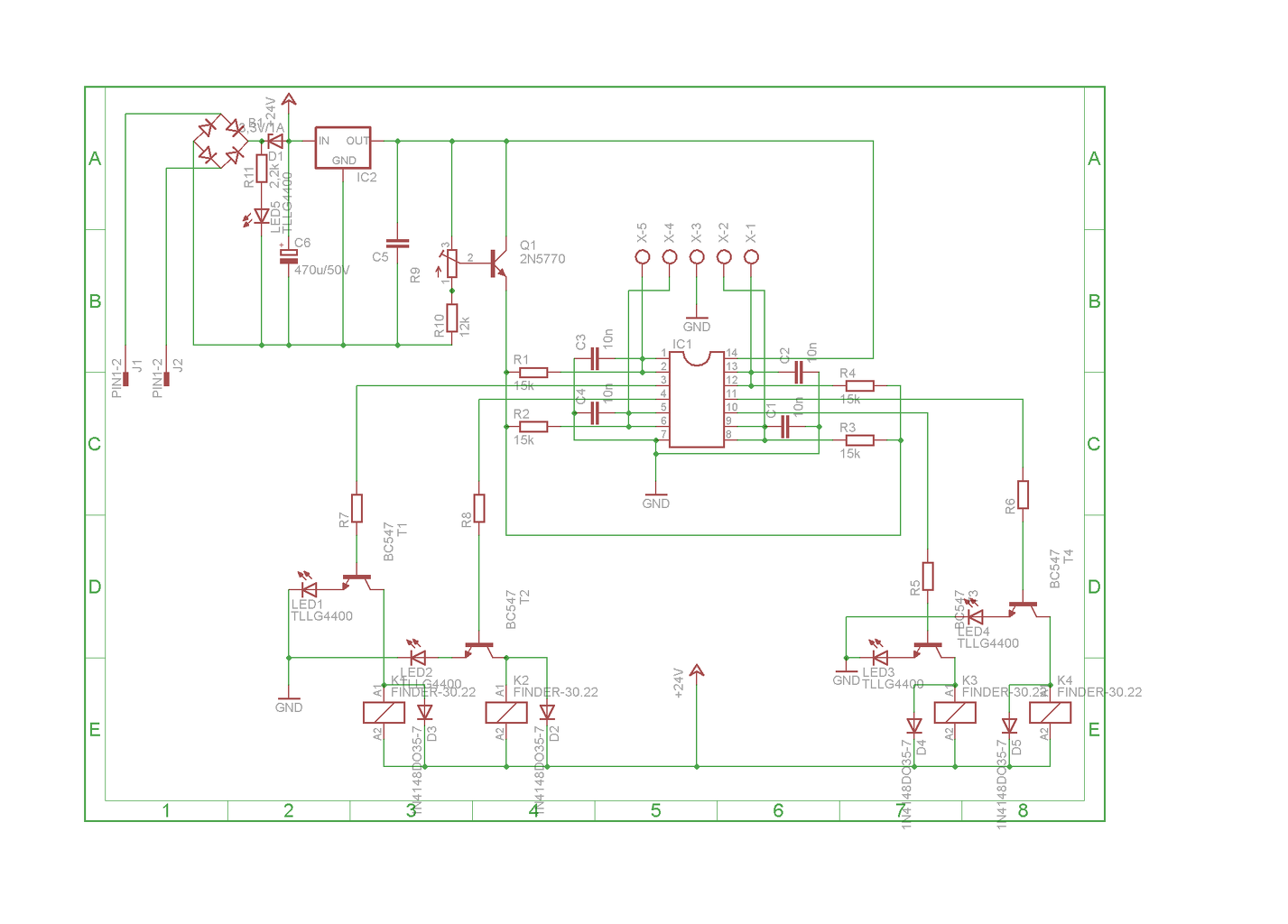

(#) tamitsrob válasza proli007 hozzászólására (») Feb 10, 2014 /
Eldöntöttem! Univerzális lesz úgyhogy relé marad. Bocsánat a sok variálásért.
Nagyjából a végére értem a kapcsolásnak.
Vetnétek rá egy pillantást hogy mindet jól csináltam-e?
Előre is köszönöm!
(#) Orbán József válasza tamitsrob hozzászólására (») Feb 10, 2014 /
Én csak azt írom le, amit nem értek:
A táp - eleje, miért nincs földön, csak az IC?
Milyen típusú IC?
Minek az a poti Q1-el?
Miért az emitterben vannak a LED-ek?
Mekkora a relék tekercsellenállása, illetve mekkora áram folyik, tekintve, hogy a LED-ek 20mA-nél nagyobbat nem kevelik.
Mármint a közönséges LED-ek...
