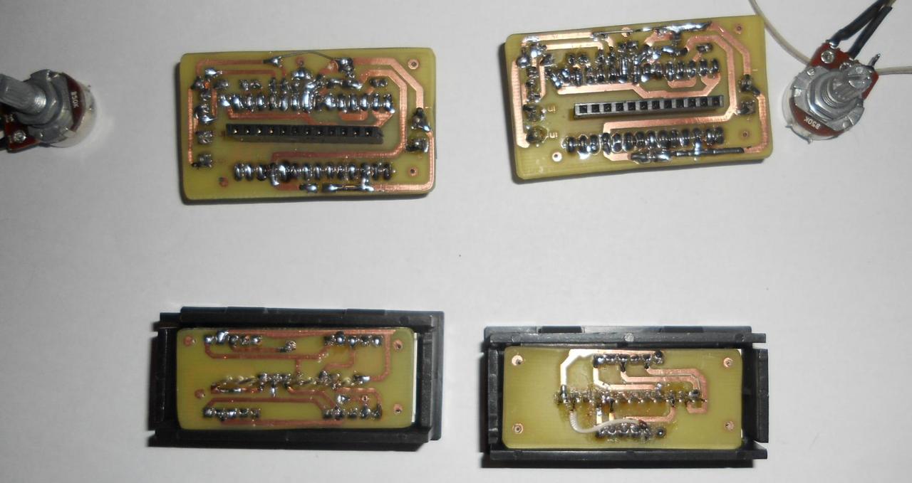

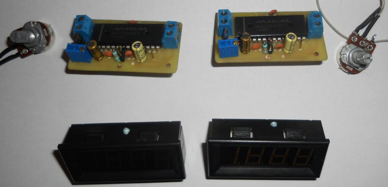

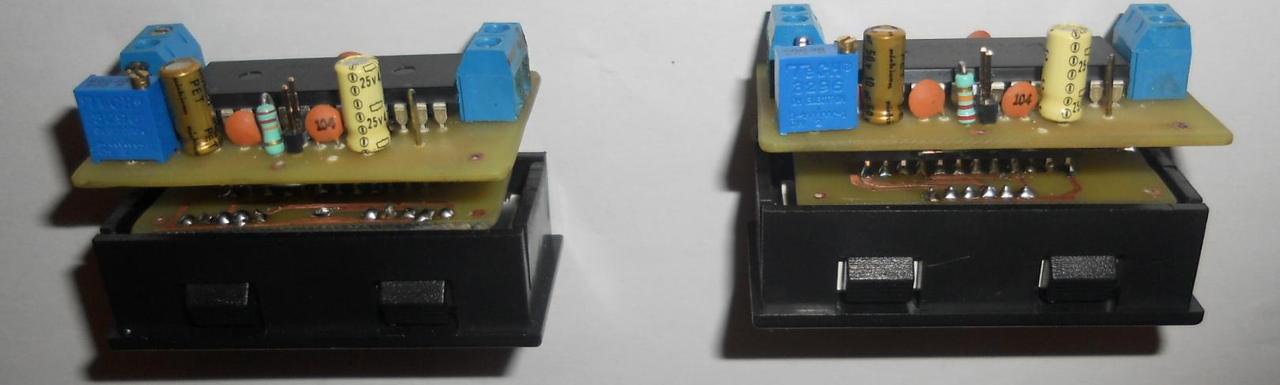

A most épülő labortápomhoz összeraktam 2 db panelműszert MAX1496 -IC-vel. Az adatlapban lévő alapkapcsolást építettem meg.
(#) djloui válasza DecebaL hozzászólására (») Okt 24, 2013 /
Szia, jól néz ki, mennyibe jött ki a két műszer komplett?
(#) DecebaL válasza djloui hozzászólására (») Okt 24, 2013 /
5000 Ft körül lett a vége. Ha megvettem volna készen valamelyik aukciós portálon olcsóbb lett volna...
(#) pjg válasza DecebaL hozzászólására (») Okt 24, 2013 /
/db?
Most rendeltem 2 db-ot 700-ért. Persze abban hol a hobbi?

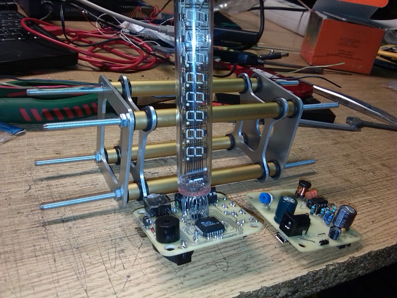

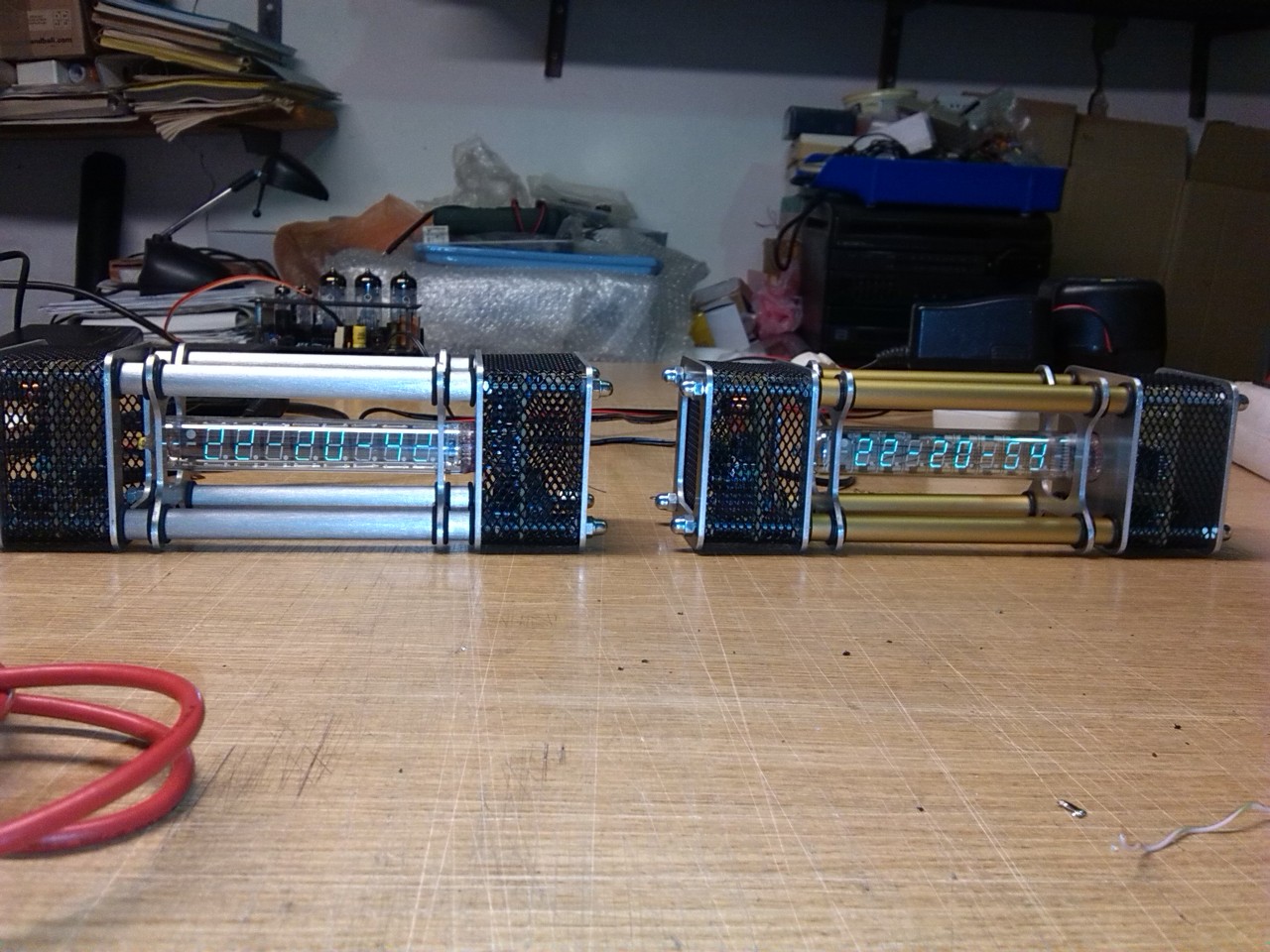

A tegnapi nap gyümölcseként Csupasz barátommal felélesztettük és összeállítottuk a 2. IV-18-as órát.

(#) Kari55 válasza sooty hozzászólására (») Okt 24, 2013 /
Ez már nem is "hobbi", ez már profi munka, gratulálok, nagyon szép lett.

(#) Medve válasza sooty hozzászólására (») Okt 24, 2013 /
Igazán érdekes formatervezés, csak így tovább!

(#) sooty válasza Medve hozzászólására (») Okt 24, 2013 /
A formatervért Jason von Nieda Seattle-i programozót illeti a dicséret ,akinek a TC-18-as óratervét a kínaiak lekoppintották, meg én is, de legalább átdolgoztam, hogy "olcsóbban" meg tudjam csinálni. @ Kari,kocsgab,köbzoli, Medve: Köszönöm szépen. (Megjegyzés: "enclosure of this clock was designed by John Pfeiffer" írja Nieda, akkor ő is nyúlta... )

(#) kocsgab002 válasza sooty hozzászólására (») Okt 24, 2013 /
Gratulálok hozzá, igazán megérte az a sok beleölt munka. Nagyon szép lett.
(#) dudassandor1 válasza sooty hozzászólására (») Okt 24, 2013 /
Ez nem egyszerű "gépezet" lett! Minden elismerésem!

(#) bbazs válasza sooty hozzászólására (») Okt 24, 2013 /

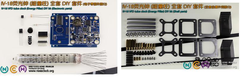

Szép lett, meg is van honnan ismerős
(#) sooty válasza bbazs hozzászólására (») Okt 24, 2013 /
Mondtam, hogy a kínaiak is lenyúlták, meg is lehetne venni, de akkor hol lett volna a hobbi?
(#) Csupasz válasza bbazs hozzászólására (») Okt 24, 2013 /
Lehet, hogy ott is megjelent, de a képek alá van írva, honnan származik az eredeti változat.Amit az e-bay-n látsz, az már szintén az eredeti koppintása.
(#) sooty válasza Csupasz hozzászólására (») Okt 24, 2013 /
Mondjuk tényleg tök egyformák...

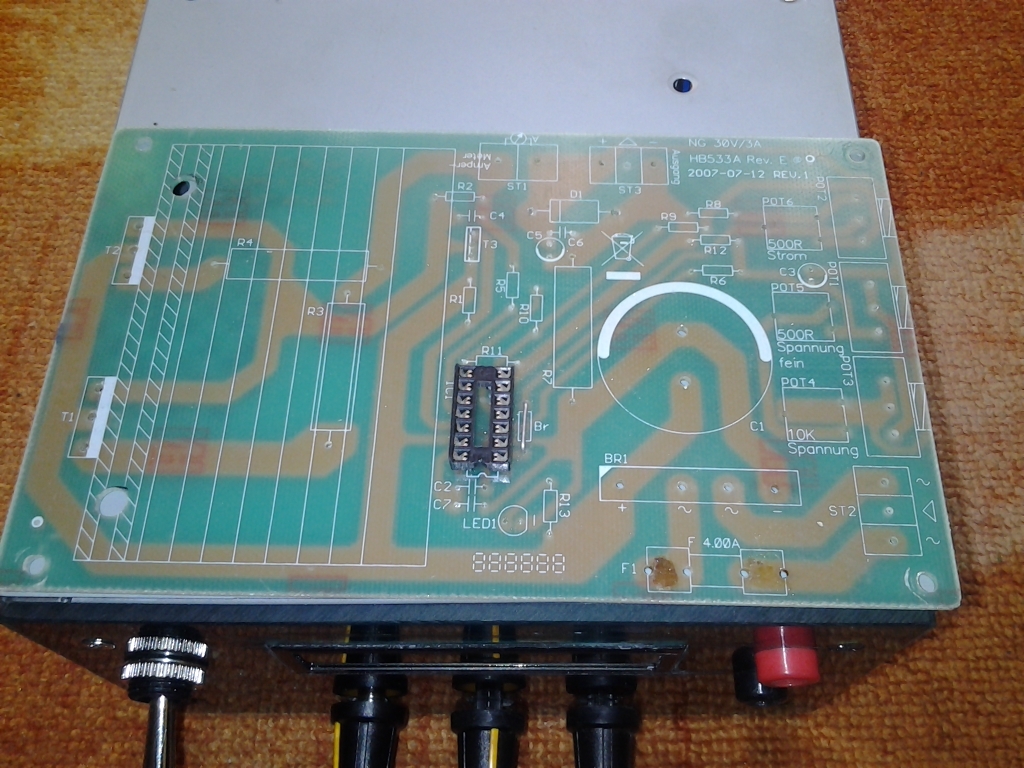

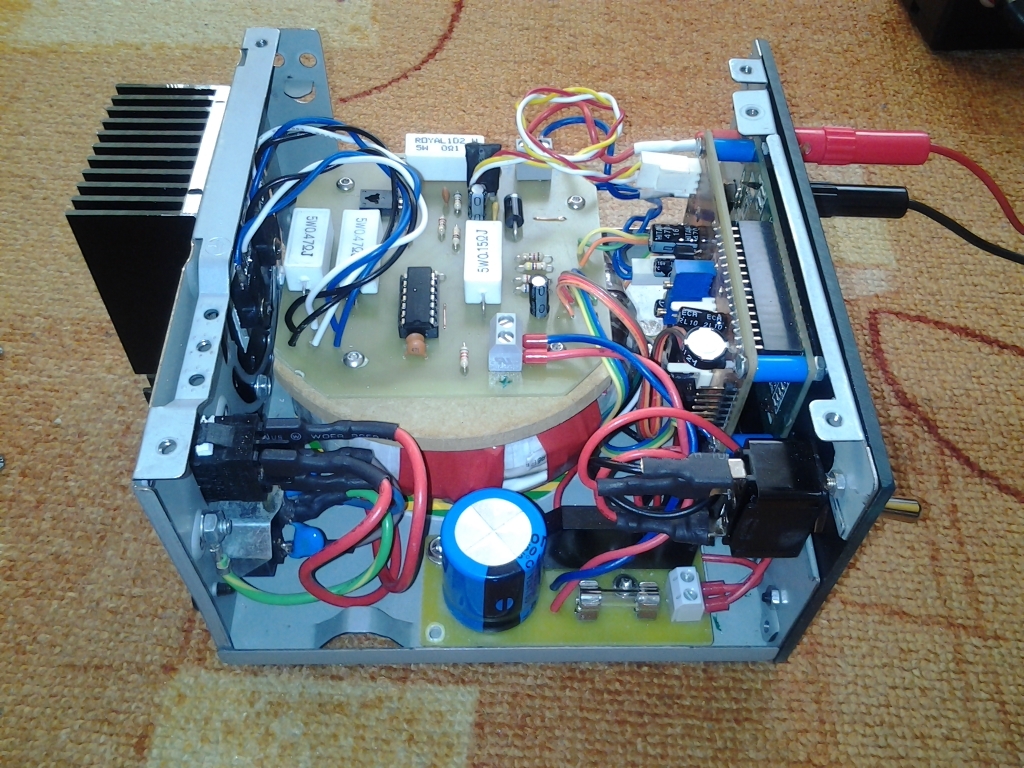

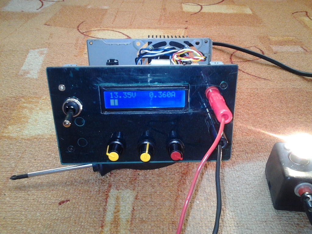

Bemutatnám a hét termését, egy labortápot.
Az eddig használt LM317 icvel épített tápom ugyanis falta az ic-ket, havonta-kéthavonta cserélnem kellett benne a lelkét.
Elkezdtem azóta az Attila86 féle smps II-t, de ahhoz még kell pár cucc, meg sok munka, hogy szép legyen, így előkotortam a szekrényből egy régi conrados KITet, amit anno megépítettem, de a nagy nyák miatt nem fért el a rendelkezésre álló dobozokban.
Ez most kapott egy új nyákot, egy toroidot, és egy Attila86 féle panelmérőt vonal kijelzéssel.
Előlap majd még kelleni fog, de addigis műkōdik.
A 2 sárga poti a feszültséget állítja, a piros az áramot. a kapcsoló meg a trafó primert kapcsolja, ami kōzépcsapolásos, hogy ne kelljen sokat elfűtenie a tranzisztoroknak kis feszültségnél.
Az eredmény 17/34V 3 A.
A zōld panel az eredeti conrados.
A hozzászólás módosítva: Okt 25, 2013
(#) Schnitt válasza Schnitt hozzászólására (») Okt 25, 2013 /
A kapcsoló a szekundert kapcsolja csak elírtam, és már nem tudom javítani.
