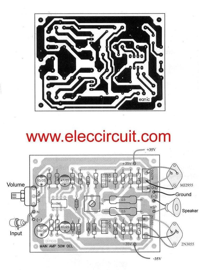

(#) Beringer 600 hozzászólása Máj 3, 2013 /
Sziasztok! Segítséget kérnék,hogy elkészítettem ezt a kapcsolást,és nagyon halkan szól,és torzít.A kimeneti DC 0v. Már ic,és meghajtó csere is meg volt,de semmi javulás.Tudna valaki segíteni?
A hozzászólás módosítva: Máj 3, 2013
(#) reloop válasza Beringer 600 hozzászólására (») Máj 3, 2013 /
Szia! Alapjaiban olyan mint a 25W-os Texas kapcsolás. Beültetést és értékeket ellenőrizd le. Az IC tápfeszültsége rendben?
Ez egy elég gerjedékeny áramkör, tégy Zobel-tagot a kimenetre, földeld a hűtőbordát.
(#) Beringer 600 válasza reloop hozzászólására (») Máj 3, 2013 /
Rendben meg próbálom.
(#) Beringer 600 válasza Beringer 600 hozzászólására (») Máj 3, 2013 /
Sajnos nem jó.Az ic tápja +-15v,az alkatrészek helyes pozícióba vannak be téve.Kb negyed hangig feltekerem,és már teljesen világít az izzó.
Nem is úgy indul mint általában,hogy picit pukkan a hangszóró.
A 15k elég karcsú felhúzó ellenállás, lehet kevés a kivezérléshez. Ha kisebbet teszel be nagy lesz a nyugalmi. Az 1N4148-cakkal egy-egy párhuzamos 100µF szokott segíteni. Az ESP fejhallgató erősítő kapcsolásában nézheted meg.
Mit javasolsz?Szerintem hagyom a fenébe.
No egy kis zárlat volt,de kis hangon torz,szóval nem tudok munkapontot állítani.Mit cseréljek ki?
A 15k ellenállásokat addig szűkítsd míg a 0,5 ohm kollektor ellenállásokon kb. 10mV nem esik. Ekkor lesz 20mA nyugalmi áramod. A 15k csökkentésétől nő az 1N4148 diódán folyó áram és ettől nőni fog a nyitóirányú feszültsége. A diódák helyére könnyen betehet a tranzisztort is úgy mint a Texas-ban.
Kicsit érdes hangú erősítő de, hangszerhez nagyon jól illeszkedik.
Már kicseréltem a 2db 15k-ohmot 10kohmra,de még mindíg halható a torzítás,de már csökkent.akkor még kisebbre cseréljem?
Már 4k7-nél járok,és még mindig torz a hang.esetleg be tudnád rajzolni a beültetésin hogy,hogyan kössem be a kis bc-s tranyót,meg a trimmert?
Hagyom a fenébe,ez a kapcsolás oda való,ahová a király is gyalog jár.

(#) Davidd válasza reloop hozzászólására (») Máj 3, 2013 /
Üdv! Na elkészítettem az erősítőt, de baj van akármelyk panelt próbálom világít az égő. Leesik a feszültség +/- 6V-ra és a 2n3055 negativ oldalon a bazison -6v a masikon meg -5V valami rövidzárlat lehet? Panel elég randa lett, de kikapargattam mindent. Nemtudom mi lehet a baj. Mind a két panel kimenete -5.5VDC. Mellékelem az elkészitett panelt, tranzisztorok beültetésére figyeltem. A lábakat hajtogattam, muszály volt, még magammal is kibabráltam mert a Q3-nak változtattam meg a bekötést , amit kinyomtattam, nem a Q5-nek. De ez csak kis esztétikai hiba. Véletlen ugyemlékszem kaptak forditott tápot,de ugyancsak primerben volt izzó, B-C között 0,099-et mérek... ezeknek a tranzisztoroknak annyi?
30W.lay

(#) Davidd válasza Davidd hozzászólására (») Máj 3, 2013 /
Na az egyik csatornát sikerült elinditani. De alig van magas hangja, de dübög mint a nemtudom mi. A másik csatorna meg csak nem akar menni.
